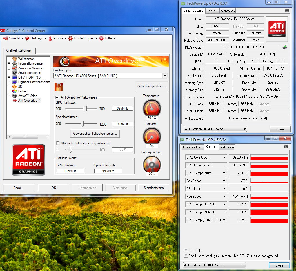

Nein, normal ist es nicht. Gerade die erste Generation kann in einem gut gekühlten Gehäuse noch wärmer sein und dennoch stabil und wie Du siehst läuft ohne Probleme seit 13 Monaten!
Anbei mal ein Foto ohne seitliche Luftkühlung mit nur 3 x 120mm Lüftern! 2 x vorne rein, 1 x hinten oben raus
Mit 2 x 120mm Lüfter in der Seite ca. 8° kühler.......
