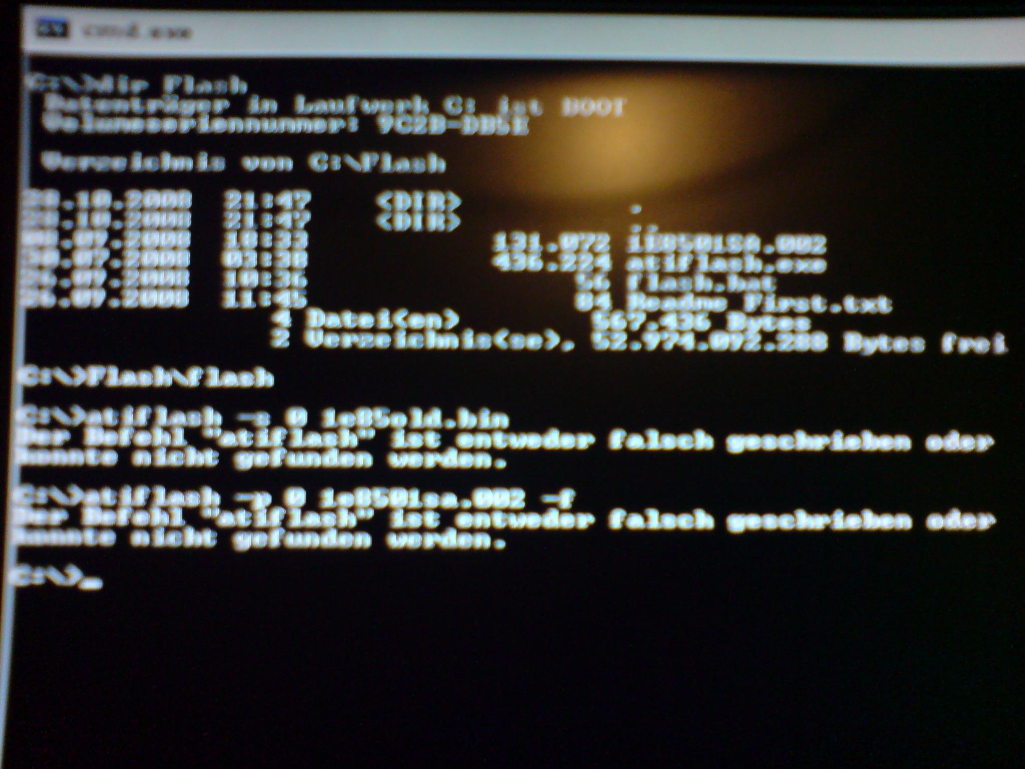

Ehm, ich habe eben versucht, meine Graka zu flashen aber scheiter schon bei Schritt 3 :(. Ich drücke beim Neustart F8 und wähle "abgesichter Modus mit Eingabeaufforderung" auf. Wähle statt Administator meinen Bereich aus (T). So, gebe dann wie folgt "C:\Flash" ein. Nix passiert. Er sagt mir, dass es eine ungültige Eingabe sei oder dass es den Ordner nicht gibt.
Ich kann also den Ordner "Flash", wo die Komponenten für's Flashen drin sind, nicht aufführen bzw. zu dem Ordner navigieren. Was tun?

Ich hab es jetzt geschafft, den Ordner zu öffnen. Aber wieder ein Problem. Ich kopiere euch einfach, was ich dem Sapph. Team gesendet habe. Vllt kriege ich von euch ne schnellere und präzisere Antwort als von denen ^^.
"Ich habe die nötigen Dateien und die Anleitung für den Flash Vorgang runtergeladen und prepariert.
Als ich dies versuchte, bin ich gescheitert.
Zunächst kam ich nicht dazu, den Ordner "Flash" in C:\ zu navigieren. Nach einem Ratschlag durch einen Mitarbeiter von Ihrem Team per Telefon habe ich es mittels "cd.." geschafft.
Der Ordner "Flash" wurde angezeigt durch den Befehl: C:\dir Flash. Anders als in der Anleitung beschrieben wurde, da durch ein einfaches "C:\Flash" nicht ging.
Danach wollte ich durch den einfachen Befehl "flash" den Vorgang starten. Jedoch war es ein unbekannter Befehl. Dies habe ich durch den Befehl "C:\Flash\flash" überbrückt.
Es kam folgende Meldung:
C:\>atiflash -s 0 1e85old.bin
Der BEfehl "atiflash" ist entweder falsch geschrieben oder konnte nicht gefunden werden.
C:átiflash -p 0 1e8501sa.002 -f
Der Befehl "atiflash" ist entweder falsch geschrieben oder konnte nicht gefunden werden.
Ich kann also die Datei flash.bat nicht aktivieren.
Ich wollte auch nicht weiter rumexperimentieren, weil ich einen Garantie-Verlust fürchte.
Ich werde Ihnen eine Datei im Anhang mitsenden, wo ich den Bildschirm abfotografiert habe.
Ich bitte um Hilfestellung"
