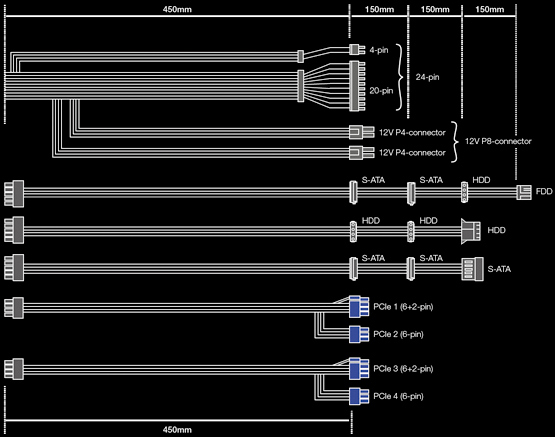

Aber bist du sicher, dass dein Netzteil nicht auch 2x 8-pin PCIe Stecker besitzt? Laut Geizhals sollten die richtigen Kabel vorhanden sein:
" 2x 6/8-Pin PCIe, 2x 6-Pin PCIe"
Ich habe zweimal das 6/8 Kabel, habe da schon nachgeschaut. Finde ich da auch schon ungewöhnlich.

So, wie ich das in der Anleitung sehe brauchst du beide Kabel, die den 6+2 pin haben. Schließe diese beiden einfach an der Grafikkarte an.
Bin gespannt ob ein neues Netzteil eine besserung bringen wird ;) ich denke nicht :rolleyes:
Das Netzteil ist natürlich absolut ausreichend und hat auch die beiden benötigten 8 pin anschlüsse (6 + 2).

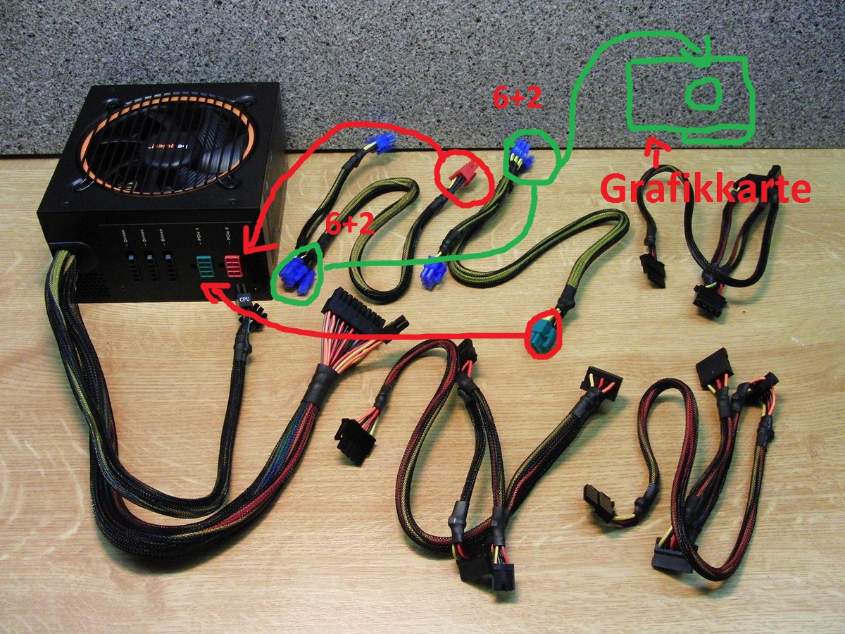

Ich habe nur ein Kabel, das einmal 6 und 6+2 hat, dass am Netzteil angeschlossen ist. Und genau so eins habe ich nochmal im Karton liegen. Hoffe ich habe mich jetzt richtig ausgedrückt.
Dann schließ das doch ans Netzteil an. Was nützt es dir im Karton?
Ja, nimm zusätzlich das aus dem Karton. Du brauchst anscheinend beide mit 6+2
xMilly schrieb:
Wo schließe ich das dann am Netzteil an? An PCIe 2?
Wenn das erste 6+2 pin Kabel fest am Netzteil ist, dann schließe das lose Kabel einfach an PCIe1 an. Das sollte kein Unterschied machen. Viel Erfolg. Wird schon nichts kaputt gehen ;)
