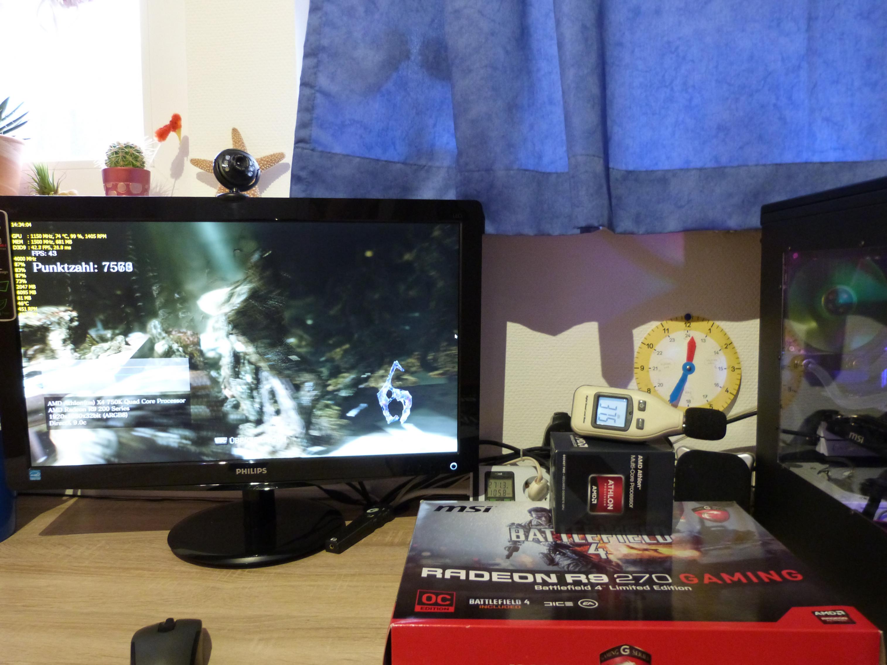

Was hällst davon,wenn du der Karte mal Luft gibst.;)
Ich hab die MIS R9 270 @ 1150/1500MHz,somit eine 270x und die ist nahezu Lautlos bei rund 80°C.
Im Bild noch mit leicht höher drehenden Lüftern.......
Und was soll mir das jetzt sagen? Die Karte hat einen größeren Kühler und ist in einem Tower-PC verbaut, sicherlich hat man da andere Möglichkeiten. Hat aber mit der Frage nichts zu tun.
Wenn die MSI in das GD06 reinpassen würde, hätte ich die genommen. Ist imo die beste Version mit 2 Lüftern. Aber das tut sie leider nicht. Den Takt zu verringern ist auch ne Option, aber die Spannung runterschrauben hat mehr Reiz, da der Effekt größer ist.
