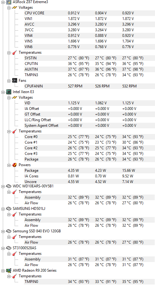

Und mal kurz zur Übersicht mein HWMonitor :)

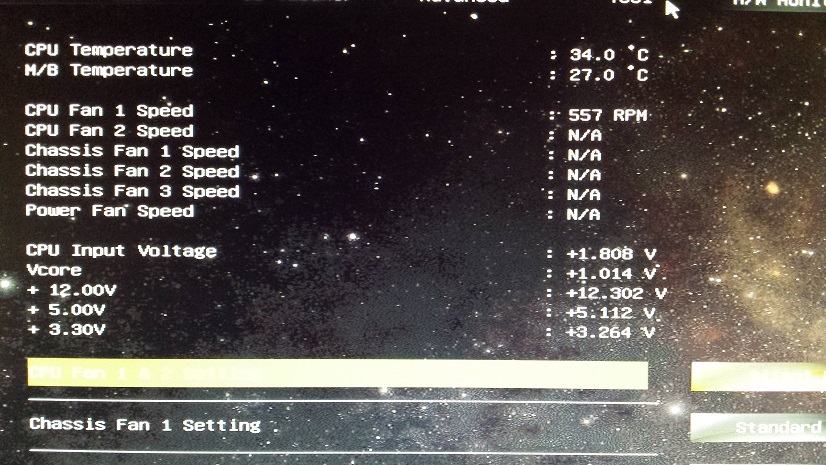

Könnte evt der CPU zu wenig Strom bekommen denn da wo ich bestellt hab steht in den Käuferkommentaren das ich die CPU-Eingangsspannung bei speziell diesen CPU auf 1,86 Volt hochsetzen soll.
Die hängt derzeit zwischen 1,802 und 1,824.

Die CPU Input Voltage sollte doch ok sein. Wer hat denn das mit den 1,86 Volt gesagt?

Das mit der Voltage stand bei dem Onlineshop in den Käuferkommentaren.
