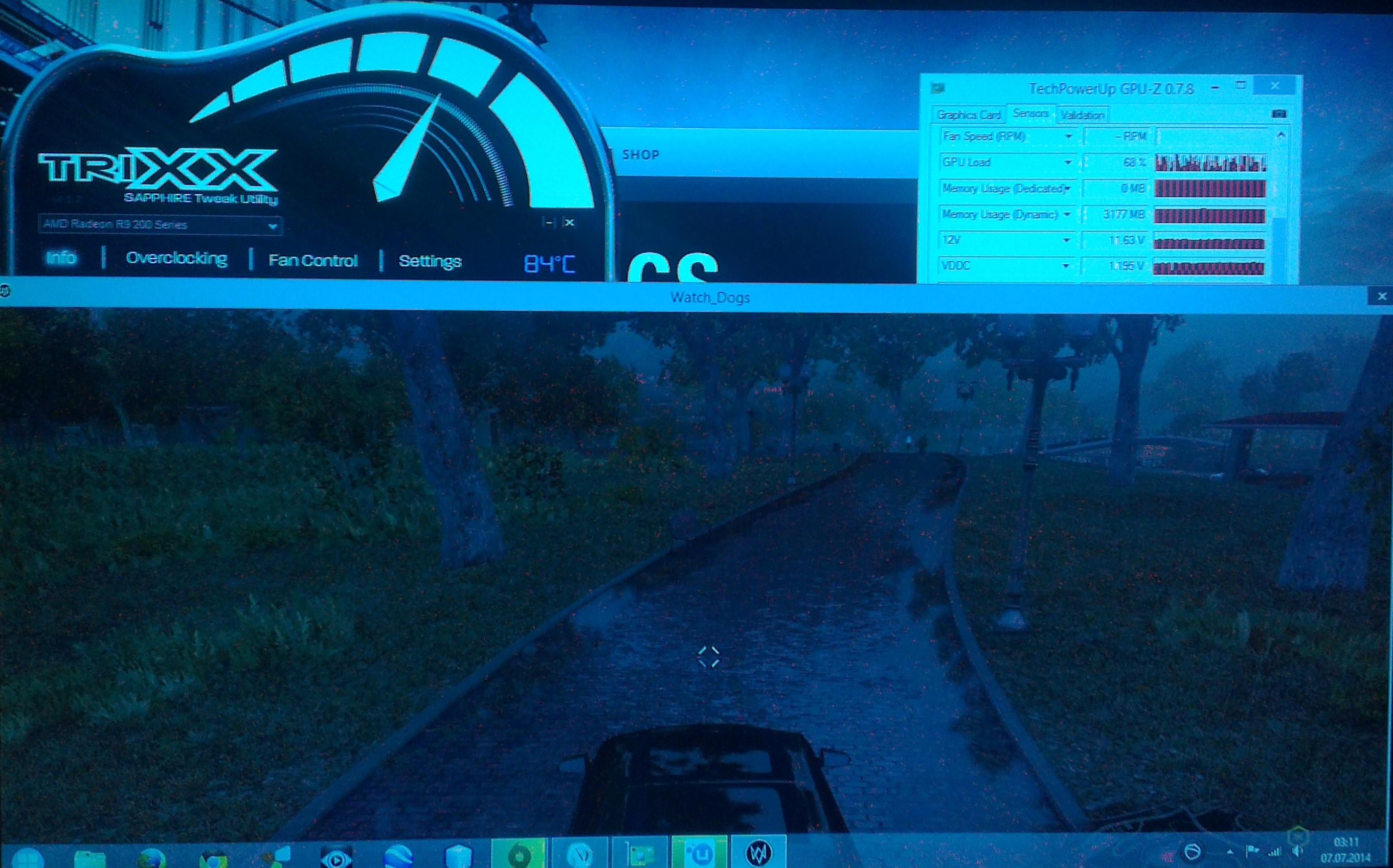

Hab gerade noch ein kleines Problem.
Bei Watch Dogs wenn ich im Spiel bin, wird nach längerer Zeit das Bild voller kleiner feiner roter Punkte und alle Farben sind irgendwie vertauscht wie auf einem Negativbild. Was könnte das sein, die Treiber.
Wenn ich dann das Spiel beende und zurück zu Windows gehe ist es noch 3-4 Sekunden so bis die Farben wieder normal werden. Bei BF3 / Vallay Bench und 3D Mark tritt das nicht auf.
Probiere 1-2 andere Treiber (neuere/ältere/beta) und Kontrolliere deinen Monitor & Kabel.
lg
fire
Hab es mit dem CD Treiber mit dem aktuellen Treiber und den neuen Beta. Alles sammt Black Screens wobei der Beta Treiber am längsten gehalten hat. Der Sapphire Support sagt das dass Netzteil zu schwach sein soll. Ein Cooler Master G550M. Aber andere betreiben die Karte mit 480 Watt ohne Probleme.
Temperatur bei Watch dogs ist 82℃ VRAM 71℃ und der Takt liegt bei 1030 für GPU und 1400 für den Speicher. Alles ist normal aber dann kommt dieser Bildfehler. Und jetzt habe ich dir Treiber deinstalliert und das System läuft ohne Probleme und ohne Black Screens, jetzt weiß ich nicht ob das an der Karte liegt oder dem Treiber. Oder beides.
Habe jetzt den 14.6 drauf und dazu den Speichertakt auf 1350MHz verringert. Mal schauen wie lange das so laufen wird.
