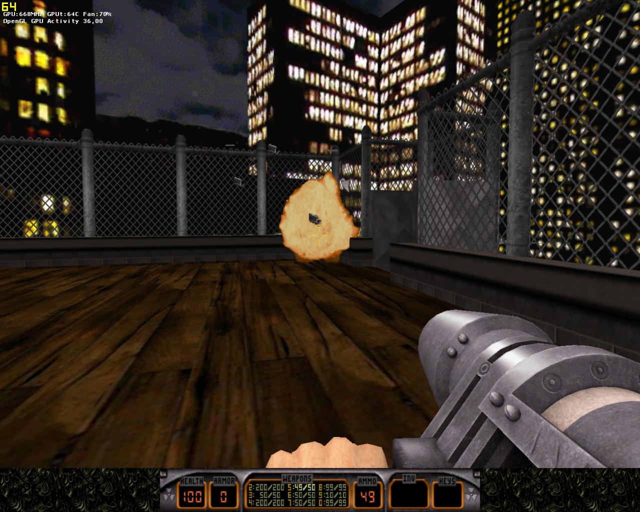

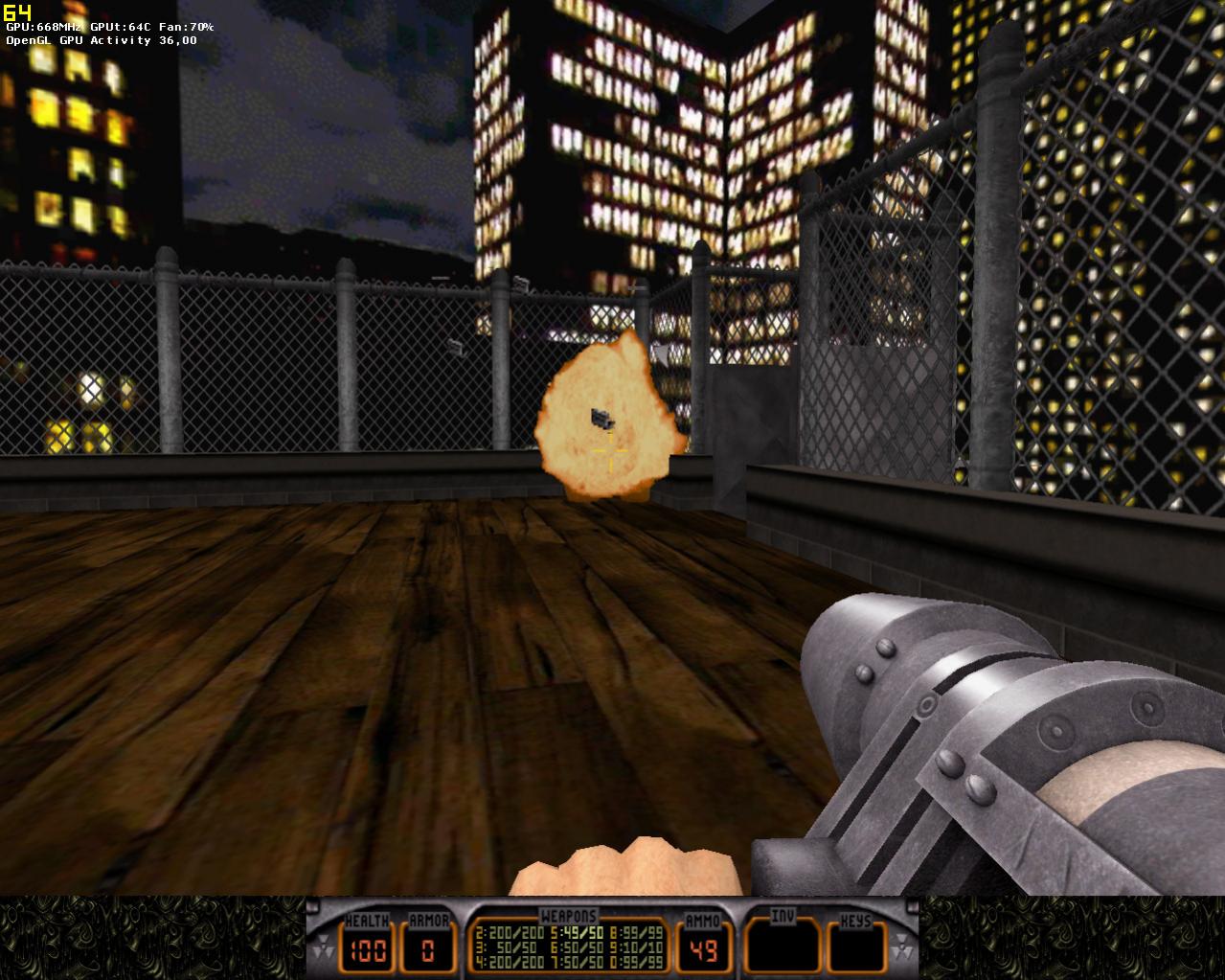

@Lord_Helmi: Wieso benutzt Du nich die ATI Tray Tools. Benutze Beta 1240 (die aktuelle Beta kann man doch bei Computerbase runterladen). Damit kann man sich eine OSD Anzeige einrichten, die man mit einem Tastendruck aktivieren kann. Man kann bestimmen, was da angezeigt wird. Schau Dir meinen Screenshot an und links oben siehst Du das OSD der ATI Tray Tools. Es ist nur leider so, dass wenn das OSD aktiv ist, die Framerate (je nach Spiel) etwas absinkt.
