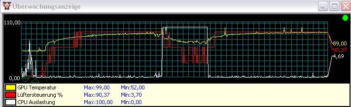

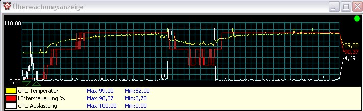

Aber ich habe gerade mal für gut 10 Minuten das Temperaturverhalten meiner 3850 Sapphire aufgezeichnet. Für die Belastung habe ich den 3D-Renderer vom ATI Tray Tool verwendet.
Gehäuse-Innentemperatur: 43 bis 45°C (trotz 2x 120mm Lüfter)
Zimmertemperatur: 26°C
Die Karte pendelt sich bei ca. 90°C ein. Der originale Lüfter läuft dann schon dauerhaft bei 90%.
Deutlich ist, dass die Temperatur stark absank, als ich zwischendurch die CPU mit Prime95 voll ausgelastet habe. Was wohl bedeutet, dass im Falle von CPU-Last die GPU weniger stark ausgelastet oder heiß wird.
Ob das bei anderen GPU-Tests oder Spielen auch so ist, würde ich hier mal zur Diskussion stellen.

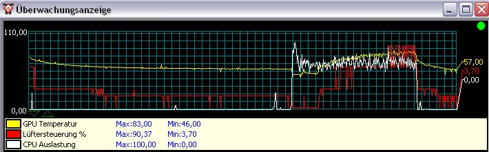

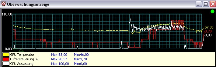

Temperaturverhalten in Crysis
Hier sind die Temps mit max. um die 82°C deutlich niedriger als beim Testrenderer vom ATI Tray Tool.
