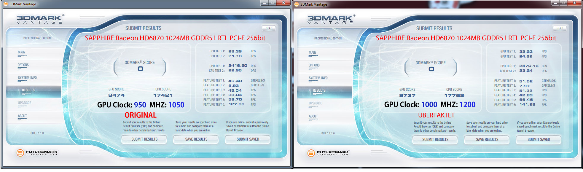

ich habe mal gerade 3DMARK VANTAGE auf Extreme mit 1920 x 1080 laufen lassen einmal mit den original werten und einmal übertaktet und das ist dabei raus gekommen
durch das übertakten habe ich 1263 Punkte mehr *siehe anhang*
EDIT: DIe karte wird max 79° warm
habe keine Spannung erhöht etc...
würde mich freuen was ihr so mit euren Karten raus bekommen habt!
bin auch nicht weiter gegangen mit dem Übertakten..
müßte sonst afterburner installieren und da nochmal anheben aber noch nicht nötig^^

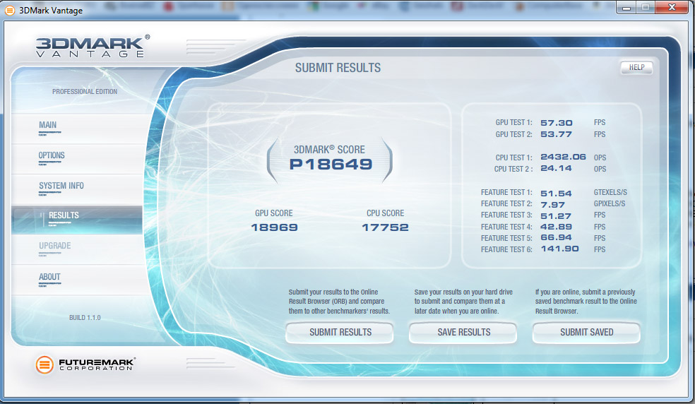

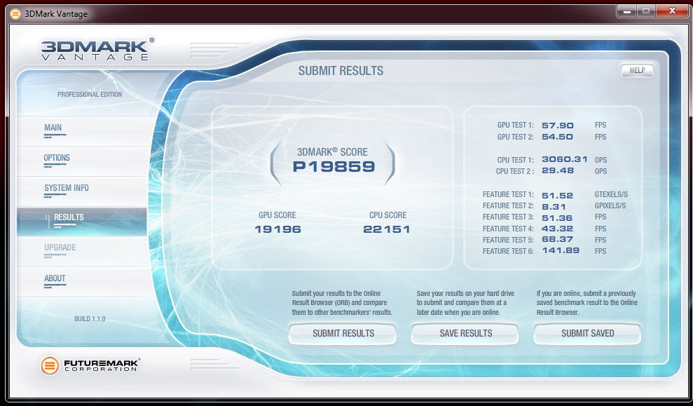

Deine Benchs lassen sich nicht vergleichen.
Nimm das Default-Setting Performance siehe Anhang, dann lässt sich damit auch was anfangen.

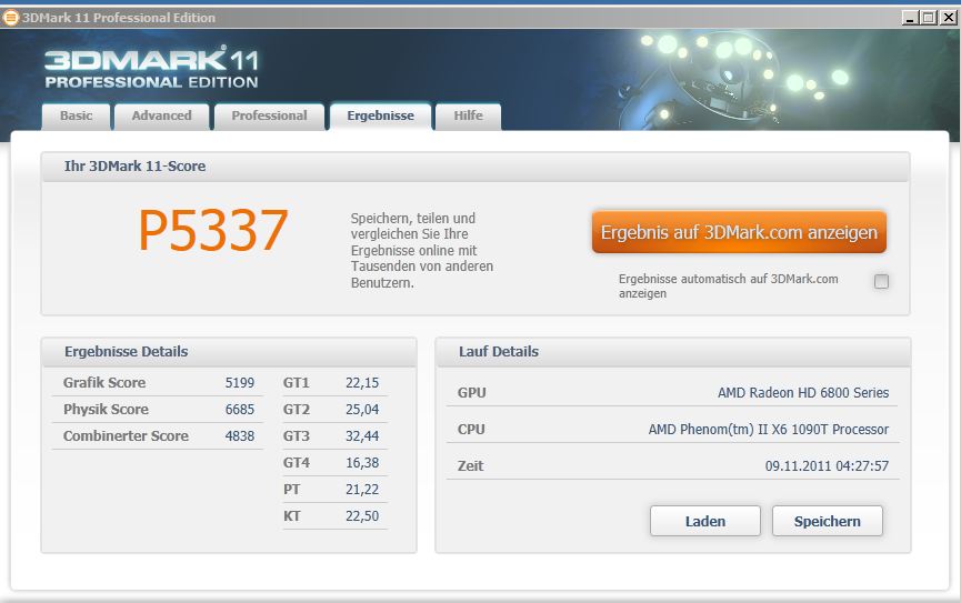

so sieht es bei mir aus!
wie bist du auf den wert 19485 gekommen?
Welche taktraten hast du verwendet?
EDIT: habe es jetzt hin bekommen mehr performance raus zu holen. siehe anhang zweites bild!
Zb0t

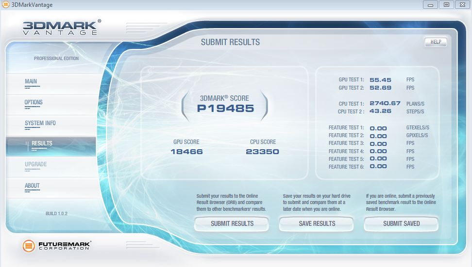

Na dann schau mal genauer hin. :)
Graka 1000/1250 bei 60°c CPU 4,2 Ghz bei ca 55°c
Die restlichen Daten kannste dir aus mein Sysprofile nehmen.
Das Gesamtergebniss vom Vantage weicht von CPU takt ab, je höher dieser ist.
Der GPU Wert ist Treiber abhängig. Sieht bei dir aber gut aus.

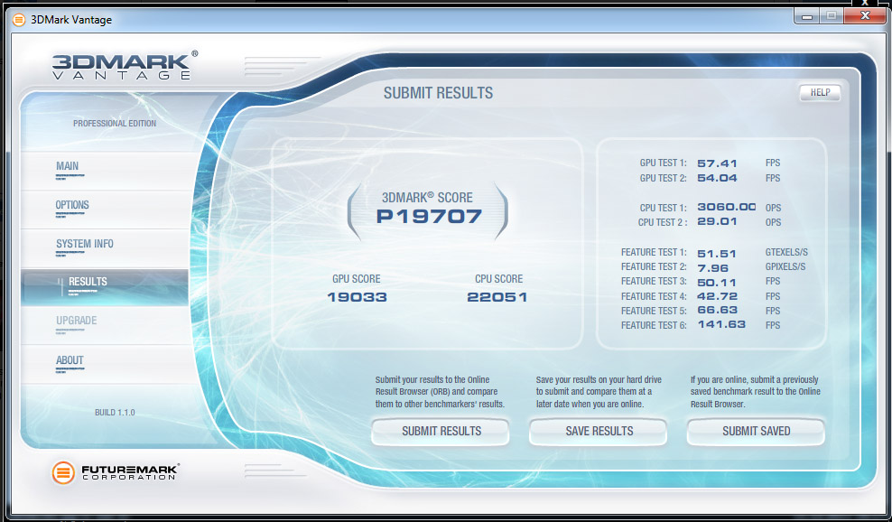

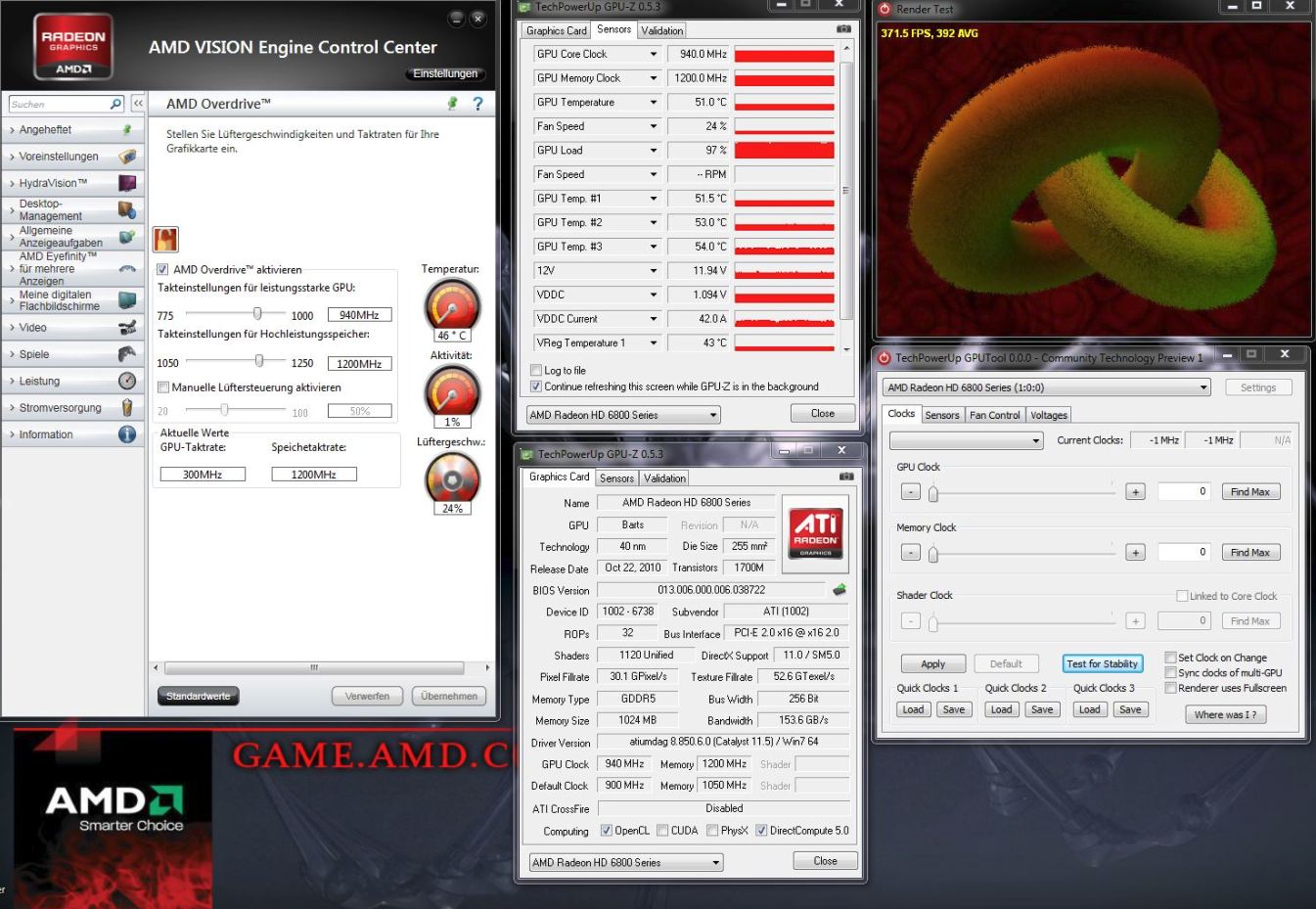

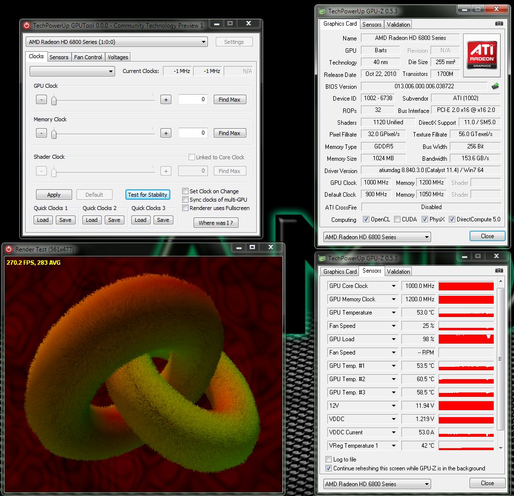

habe jetzt auch die Werte 1000 / 1250 drin und das Ganze hat sich nochmals Performance Mäßig gesteigert. Ich denke ich kann mit dem Ergebnis zufrieden sein!
Standart läuft sie doch mit 900/1050 oder? Habt ihr die Karte auch übervoltet?
Das denke ich auch. Wenn du die Taktraten auch stabil in den Games hinbekommst ohne die Spannung zu erhöhen , haste ne gute Karte erwischt. :)

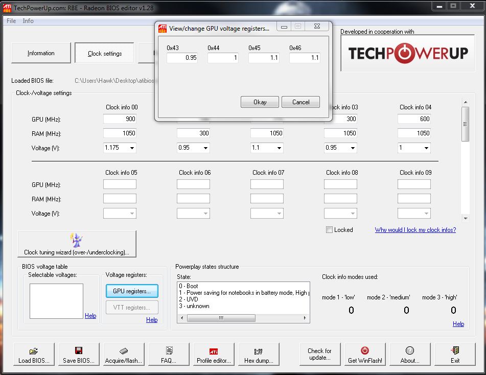

Richtig. Bevor du dich ans Undervolting machst, musst du das Bios sichern.
Dann das Bios mit RBE laden. Wenn der Register Botton ausgegraut ist kannst du keine Spannung einstellen. Somit Bios abändern Sinnlos.
Wenn nicht, änderst du den letzten Wert von 1,175 auf 1,1 ( min 1,075 volt ) siehe Unten.

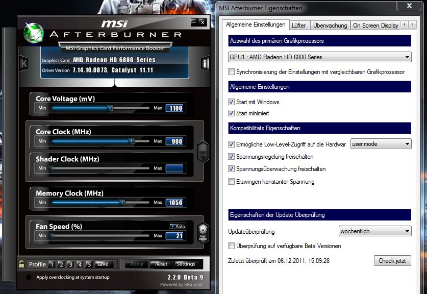

Austesten kannst du die Spannung schon vorher mit GPU Tool und MSI Afterburne v2.2.0 Beta 9.
Und teste grafiklastige Games wie BC2 oder BF3 auf Stabilität.
Später fixt du den Wert im Bios und fertig.
Aber Vorsicht: Taktraten im Bios unangetastet lassen, sonst haste BSODs beim Reboot nach Flashvorgang.
Edit . Mit dem Orginalkühler hat das Undervolten ca 8-10° ausgemacht. Mit dem jetzigen Kühler fahr ich die Karte Silent ( Lüfter 600-800upm) , und im Idle Komplett Passiv ( Lüfter off).
