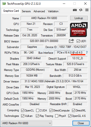

Aufhänger des Problems ist der Rechner meines Sohnes, der gerade versucht, Hogwarts Legacy zu spielen. Deswegen habe ich seine GPU von 6600 XT auf 6800 Non-XT aufgerüstet. Dabei ist mir aufgefallen, dass das Spiel bei ihm wie die Hölle laggt. Ich selbst spiele auf einer RTX 3060 TI und bei mir läuft das mit wesentlich weniger Stuttering. Obwohl meine 3060 ja um einiges langsamer als seine 6800 ist.
Nun bin ich auf Ursachensuche und mir ist aufgefallen, dass seine 6800 mit nur PCIe v4 x8 statt x16 läuft (siehe Bild). HWInfo64 sagt übrigens das Gleiche wie GPU-Z. Sein Board kann laut Spec sogar PCIe v5 x16. Stecke ich seine GPU in mein MSI Board, läuft die korrekt mit PCIe v4 x16.
UEFI: Alle ASPM-Energiesparmodi auf disabled gestellt. Habe den Link Speed (Gen 1, 2, 3, 4, 5) schon von Auto auf 4 eingestellt. Der Slot ist auf x16 eingestellt (statt auf x8x8 für Riser-Karten). XMP aus und manuell 3200 eingestellt, CPU alles auf Auto, TPM ist auch aus.
Windows: Alle Updates bis heute sind installiert, mehrere Adrenalin-Treiber ausprobiert. Habe schliesslich heute den ganzen Eimer neu installiert, hat nix gebracht.
Das ganze WE ist dafür draufgegangen, ich bin pappesatt. Hogwarts ist trotz fetter GPU auf seinem Rechner nicht spielbar (bei mir mit deutlicher kleinerer GPU halt schon) und mir ist nicht klar, warum die GPU nicht wie spezifiziert läuft, obwohl Board und GPU eigentlich miteinander mit v4 x16 klarkommen müssten.
Hat trotzdem jemand eine Idee, wie ich das PCIe v4 x8 Problem lösen kann?

Schon mal auf das Fragezeichen neben dem Wert in GPU-Z geklickt?
Reaktionen: Cerebral_Amoebe
Hat auf die Lanes keinen Einfluss im Idle, sondern nur auf die PCIe GEN.
Reaktionen: Stormfirebird
Ja und dann den "Bench" laufen lassen. Da hat sich aber nichts getan, wie @Nickel schon geschrieben hat.

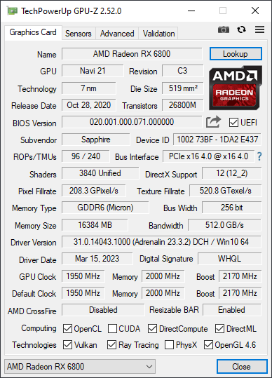

CMOS Clear gemacht und iGPU mal disabled. Leider kein Unterschied. Die Pins des PEG sehen auch ok aus.
Habe die Karte heute morgen mal in unser Ersatzboard mit 12500 gesteckt, da läuft sie auf x16.
Nun muss ich wohl an den Sockel und den 13500 ran…

So, habe nun weitermachen können. UEFI Setting kann ich ausschliessen, habe alles durchprobiert, inklusive erneutem Flash.
Was ich noch gemacht habe:
  • CPU (13500) raus => Pins/Sockel inspektorisch sowas von ok
  • andere CPU rein (12100) => keine Änderung, immer noch x8
Da ich das Board 4x habe, habe ich einen 2. Computer auseinander gebaut und die Karte dort im Board getestet und schwups…
Werde das Board RMAen…
