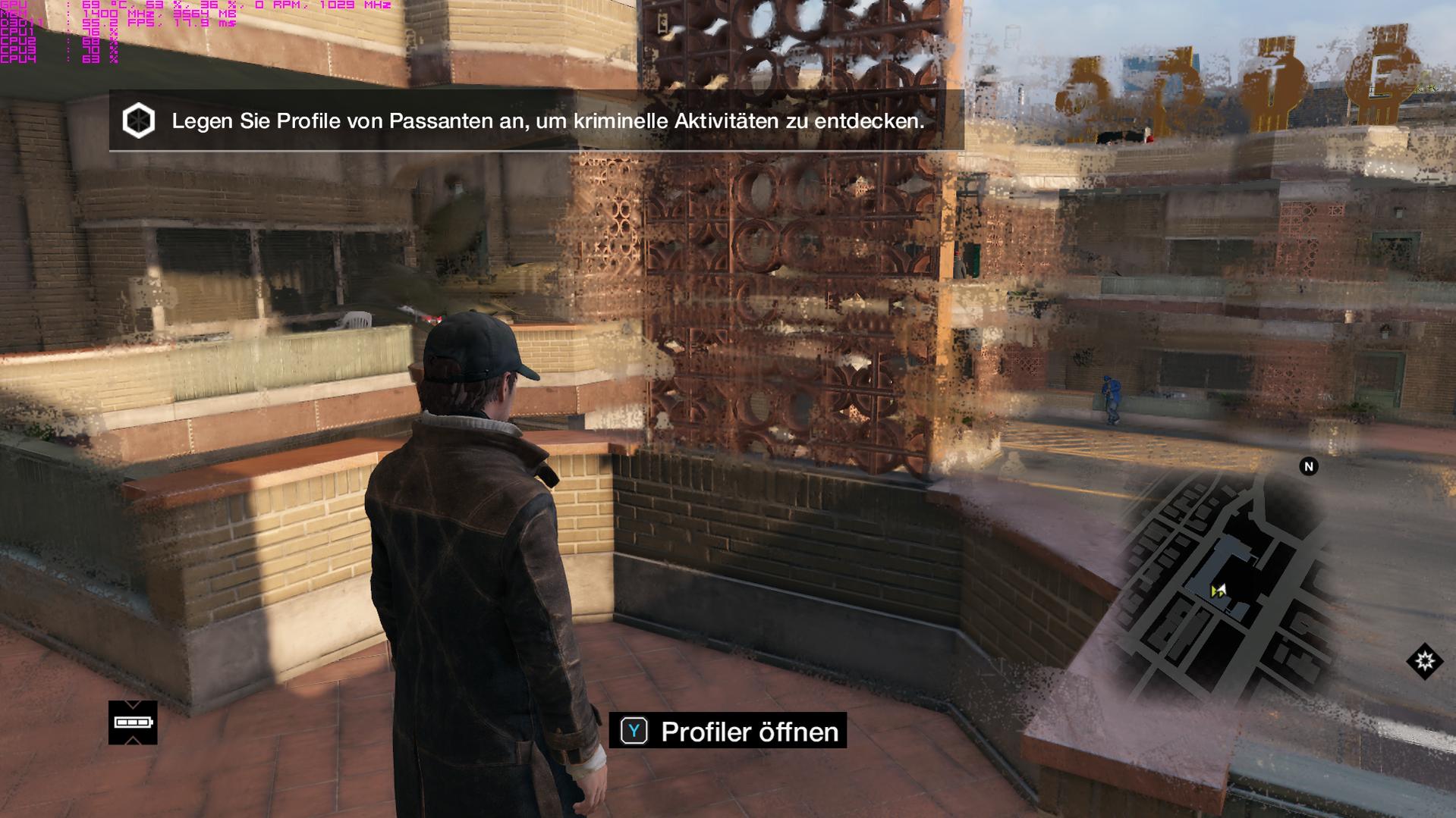

Guten Abend, ich habe Heute meine neue Grafikkarte von Mindfactory abgeholt und zwar handelt es sich um die Sapphire Vapor-X Radeon R9 290 Tri-X OC, 4GB GDDR5. Nun habe ich alles angeschlossen + Treiber installiert und Watch dogs gestartet. Und siehe da folgendes Bild...
Weiß jemand warum da solche Grafikfehler drin sind? Hoffentlich kein VRAM defekt..:/
Ich habe noch kein anderes Spiel getestet.
Freue mich über jede Hilfe.
Und warum hast du noch kein anderes Spiel getestet?
VRAM defekte sehen doch bisschen anderes aus, wenn ich mich recht entsinne.
Haste den neuesten Beta Treiber verwendet? Ohne den gibts Probleme in W_D.
verwende den 14.4 Treiber gerade.
Ich installiere mal ein anderes Spiel melde mich gleich wieder
Auf den Kalender guck ....oh 14.6 ist aktuell... na sowas...
HIER auf CB steht der Download auch zur Verfügung..... einfach runterhauen den alten dreck.... mit dem DDU http://www.wagnardmobile.com/DDU/ z.B. und dann den 14.6 instalieren
Nimm den 14.6 Beta für W_D. Mit dem 14.4 gibts Probleme in W_D. AMD hat genau deswegen zum Release nen angepassten Treiber rausgehauen. Wie Yamagatschi schon sagte, typisch für VRAM defekt ist das was man auf deinem Bild sieht nicht. Das schaut nach Problemen mim Treiber in Verbindung mit der Engine aus. Dafür ist der neue Treiber da.

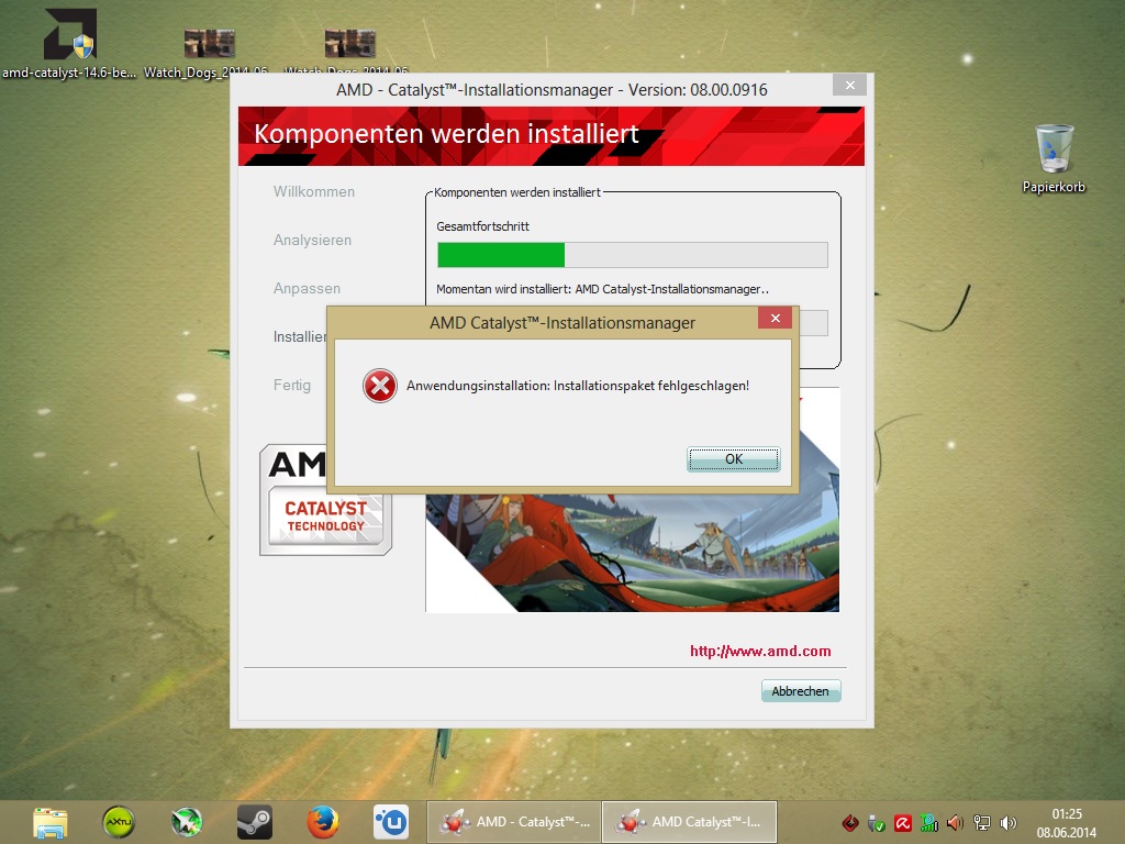

der 14.6 lässt sich nicht installieren
Du musst den alten Treiber erst komplett löschen.
Entweder mit Driver Sweeper oder mit dem DDU, welcher von Jabdah sogar schon verlinkt wurde.
PS: Wenn du Hilfe suchst, solltest du auch die Postings der Helfer beachten.
habe ich kommt aber trotzdem immer wieder fehler bei der installation -.- nur pech mit AMD so komisch..
Die Grafikkarte ist bestimmt nicht defekt. Versuche eine andere Anti-Aliasing Methode auszuwählen und schau ob das hilft.

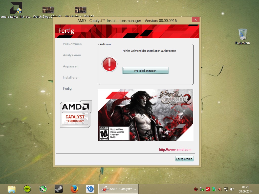

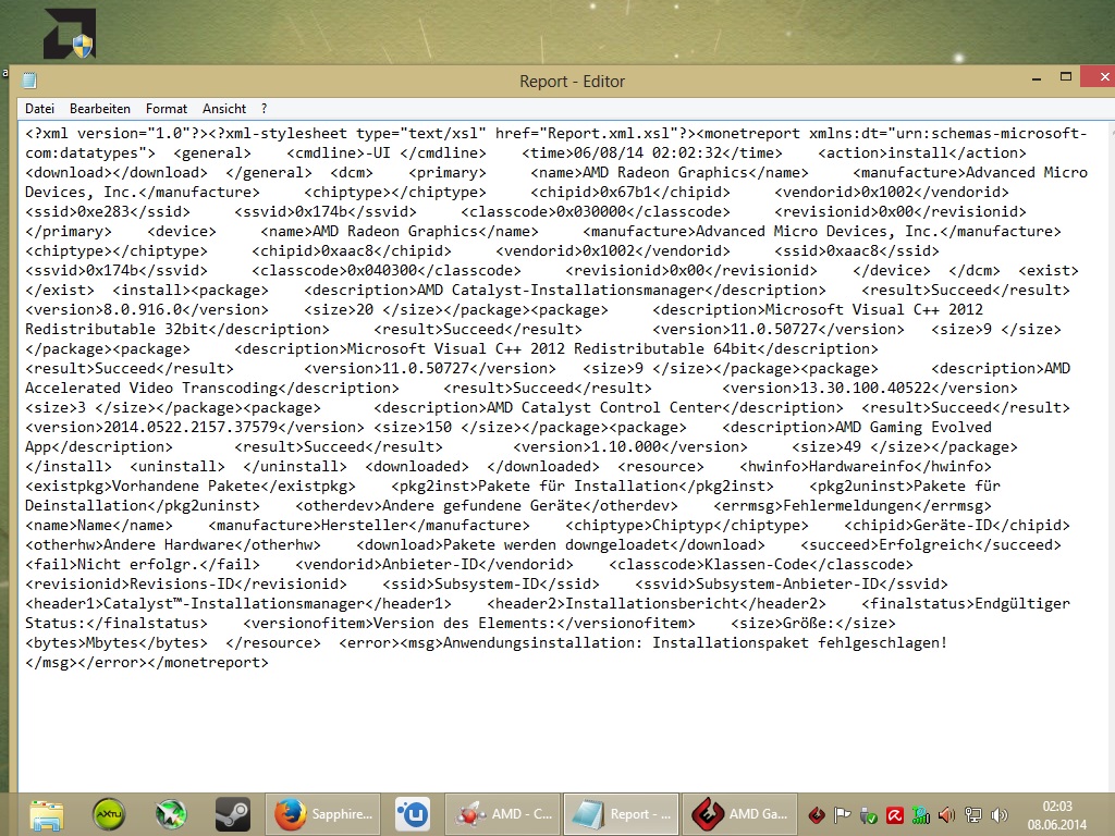

Hast du dir mal das Protokoll genauer angeschaut ? Wäre nicht schlecht zu wissen, was das Problem verursacht.
bitteschön
Ich hatte das mit 2 Grakas.. Versuchs mal mit Bewegungsunschäfe deaktivieren. 14.6er Treiber hatte dann aber auch funktioniert.. Viel Glück ;)

Spiele watch dogs jetzt mit temporales SMAA dann sind die fehler weg mit dem 14.4 Treiber.
Sobald ich 2x/4x MSAA aktiviere kommen die Grafikfehler mit diesem Treiber wieder.
