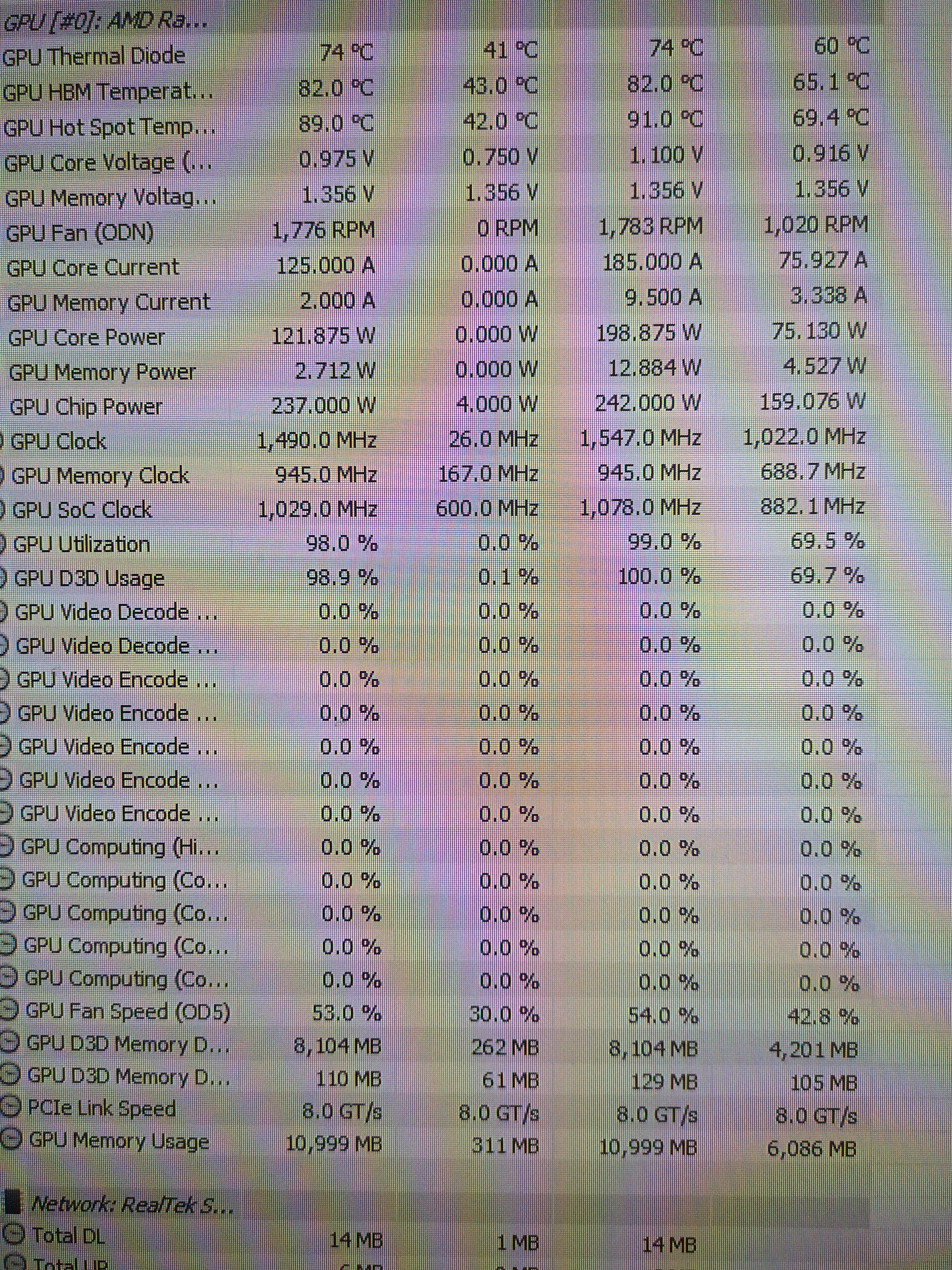

Hallo liebe Community,
meine neue Sapphire Vega 64 Nitro+ macht mir bei Apex Legends Probleme.
Die Karte wird sehr heiß und dann fängt das Spiel an zu ruckeln. Was kann ich dagegen tun?
Ich habe ein gut belüftetes Gehäuse (4x 120er Lüfter)
Mainboard und CPU bleiben auch auf angenehmen 55-62 Grad obwohl die GPU so heiß wird.
Mir war klar die die Vega ein Hitzkopf ist, deswegen habe ich auch zum besten Kühler gegriffen.
Das sie aber dennoch so heiß wird, finde ich schon heftig.
System:
Ryzen 2600
Tomahawk B450
16GB Ram
700w Be Quiet
Im Anhang findet Ihr ein Foto von den Temps.
Vielen Dank

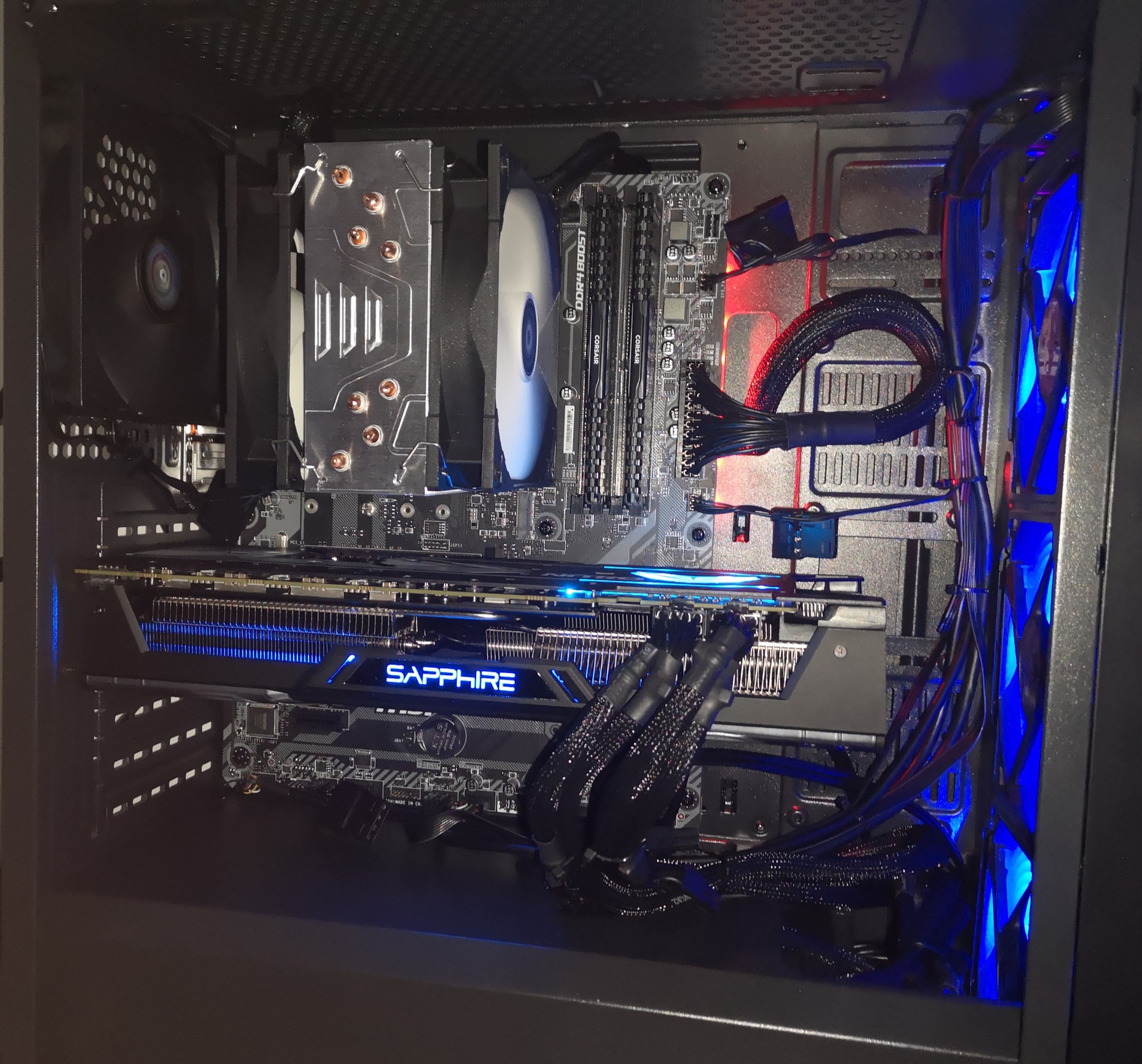

Entweder ist der Kühler falsch montiert oder Dein Airflow ist nicht optimal. Zeig mal bitte ein Bild vom Inneren des Gehäuse.

Hier ein Foto.
Bekommt der Lüfter hinten die angesaugte Luft nicht raus? Oder wo klemmt es. Aber kann das tatsächlich der Grund sein?

es kommt nicht unbedingt auf die zahl der lüfter an, sondern wie das gehäuse mit dem airflow umgeht.
ich hab hier bspw. ein nzxt h440 stehen. mit einer air-cooled r9 fury ist das ganze gehäuse außen warm/heiß geworden, weil die luft, trotz 7 lüftern, durch den restriktiven aufbau der belüftungsschlitze einfach nur gestanden ist.
das einzige was da geholfen hat, war front runter, gitter weg, filter weg. aber dann hat man von dem gehäuse nur noch den rohbau da stehen.
das h440 ist ein schönes gehäuse für low power silent systeme. high end hardware verträgt das case aufgrund der silent ausrichtung und den extrem restriktiven belüftungsschlitzen überhaupt nicht. das selbe gilt bspw. auch für die teuren phanteks gehäuse mit alu front und deckel. oder weniger ausgeprägt die bequiet gehäuse.
Reaktionen: Excuno
Sieht eigentlich gut aus.
Wie lange dauert es bis die 100° erreicht werden? Und mach mal bitte einen Test ohne Seitenteil, ob die Karte dann auch so heiß wird.
Reaktionen: Excuno
@duskstalker
Gibt sicher bessere Gehäuse als meins aber wenn ich meine Hand ins Gehäuse halte, merke ich definitiv das viel kühle Luft angesaugt wird.

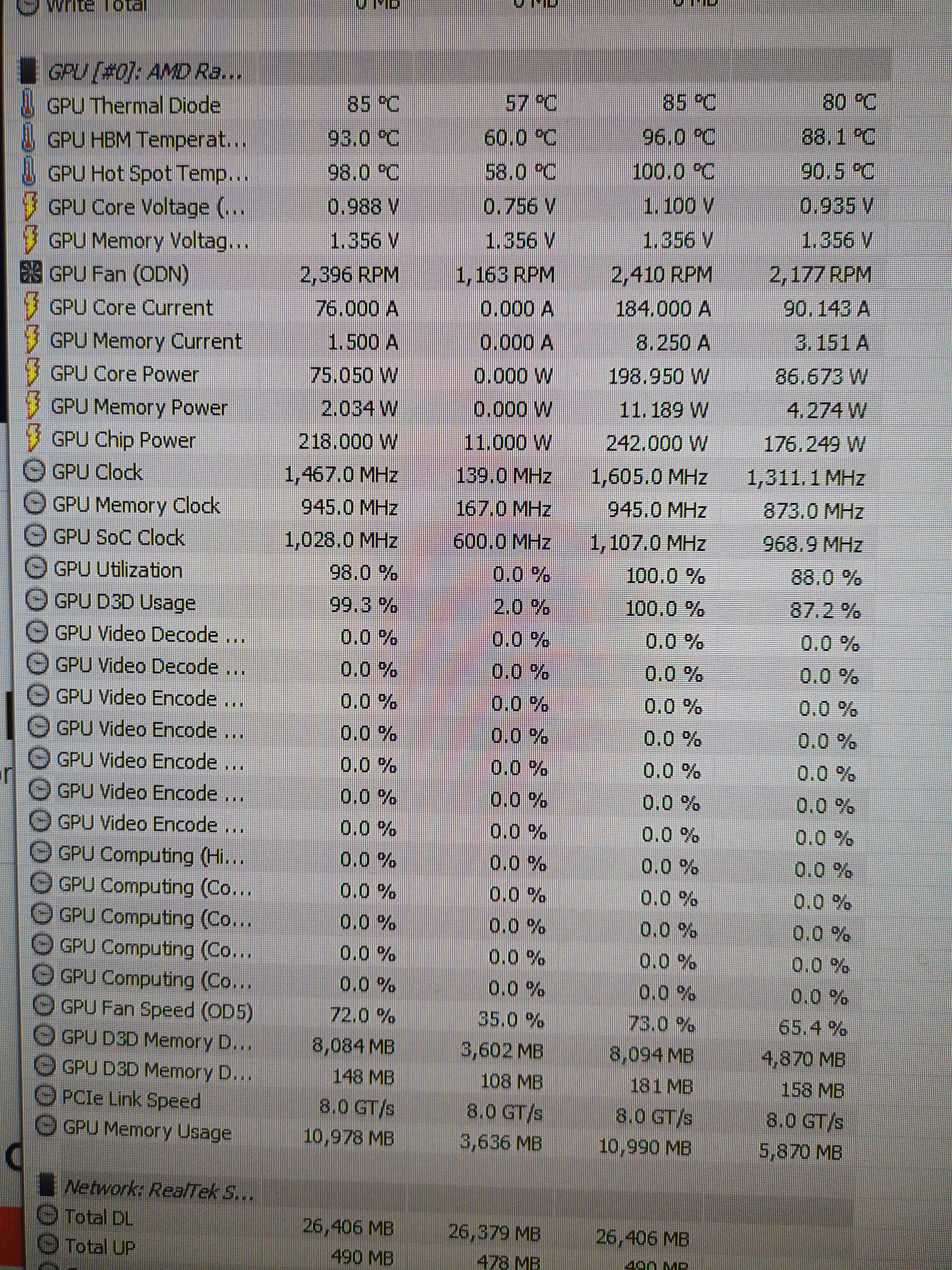

Danke an alle. Ihr werdet mich jetzt für Dumm erklären weil ich euch hier alle heiß mache aber ich habe das Problem gefunden. Ich habe heute früh eine der SSD gewechselt und dabei natürlich das Sata Kabel gelöst. Und obwohl ich das Kabel nicht doll bewegt habe und ich die Kabel mit Kabelbindern befestigt hatte, hat das Kabel einen GPU Lüfter blockiert. Zu meiner Verteidigung, die ssd baue ich auf der rechten Seite ein und dadurch hatte ich die linke Seite garnicht offen. Natürlich hätte ich das kontrollieren müssen bevor ich euch damit belaste. Tut mir leid. Jetzt sehen die Werte so aus:
Reaktionen: extrawelt
Kannst du die Frage von @Denniss aus Post #15 noch beantworten?
Grüße
Reaktionen: Excuno
@Excuno Definitiv besser :lol:
Da ist trotzdem sicher noch gut Potenzial drin. Kenne auch wen mit der Karte und die bleibt in seinem Case und mit UV wesentlich kühler.
Reaktionen: Excuno
@Denniss
Gut aufgepasst. Ist mir ebenfalls aufgefallen als ich den Fehler mit der GPU gefunden habe. Das Kabel hatte sich ebenfalls gelöst. Die Steckverbindung des hinteren Lüfters steckt auf einer Kupplung zum 1. Lüfter. Und auch die hatte sich gelöst. Der Stecker, steckt leider nicht sehr fest. Vielen Dank an alle. Sowas passiert mir nicht wieder. Ich habe doch nur ne ssd gewechselt. 🙈
