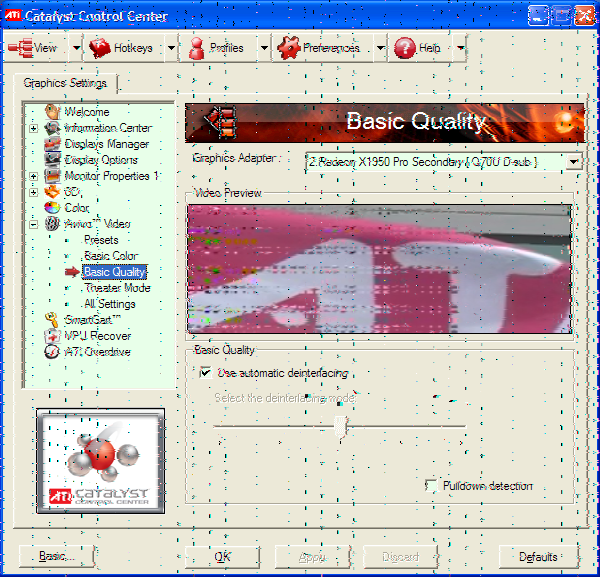

habe meine nVidia (s. Sig,) heute ersetzt durch eine Sapphire X1950 Pro AGP (512 MB). Geliefert mit Catalyst 7.7, den ich auch installiert habe. Den neuesten habe ich vorerst gemieden, da bekanntlich neu nicht unbedingt auch besser ist. Ich hatte vorher sauber die nVidia Treiber deinstalliert und alle nVidia-Überreste beseitigt.
Zuerst lief alles problemlos. Dann das erste Spiel gestartet. Zunächst auch ok. Nach 10 Minuten aber Streifen im Bild. Keine Hänger und keine Abstürze. Habe das Spiel beendet und bin zurück zum Desktop. Dort jetzt auch Streifen.

10 Minuten nach dem Neustart kamen die Streifen auch beim Desktop-Betrieb, also ohne ein Spiel gestartet zu haben, plötzlich wieder. Da sich sogar ein Screenshot davon machen lässt (s. Anhang), scheinen die Daten im V-RAM falsch zu stehen, was eigentlich für ein Timing oder Temperaturproblem spricht.

Zum Screenshot: Die Streifen bleiben immer an der gleichen Stelle. Nur bei dem sich bewegenden Video ("Video preview") in der Mitte ändern sie sich ständig.

Aha! Nach 6 Minuten ATITool, Scan for Artefacts tritt das Problem wieder auf. Angzeigt wird eine Temperatur von 63°. Komischerweise ist das Problem noch da, wenn die Temp wieder unten ist. Auch nach Ausloggen und erneutem Login. Also doch kein Temperaturproblem. Ich verstehe es nicht.
