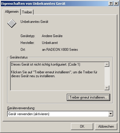

Hab eine frage zu deiner X800XL AGP VIVO. Hattest du irgentwelche Probleme den WDM Treiber zu installieren?
Ich habe die gleiche Karte heute bekommen, eingebaut und den Cat 5.4 (Full = Display, CP, WDM Treiber) installiert. Soweit ok nur nach dem Neustart den der Treiber wie immer verlangt wurden 2 neue Geräte mir von Windows gemeldet. Und Windows will den Treiber dafür...so wie ich das sehe sind das eben da die Karte VIVO ist TV-IN/TV-Out.
Nur normal sollte dafür ja der WDM Treiber sein...und nachdem Display und Control Panel installiert wurden startete auch der WDM Installer.
Ich habe nun schon versucht manuell den WDM Treiber zu installieren durch start der WDM setup.exe nur das prop bleibt...ebenso nützt es auch nix den 5.4 WDM Treiber seperat von der ATI Webseite runterzuladen und zu installieren. Denn auch hier Startet zwar der Installer aber der Installvorgang ist sofort ohne das irgentwas kopiert wird (zumindest scheint es mir so) fertig und ich soll PC neustarten. Auch dann will Windows immer noch die Treiber für diese 2 Unbekannten Geräte. Mir scheint es so als würde hier ein Fehler in der Installroutine vom WDM Treiber sein...
Ist das ein Fehler vom 5.4 Cat? Hat jemand ein ähnliches Problem oder gibt dafür eine Lösung in Verbindung mit dem Cat 5.4?
Edit: Die Karte sonnst bzw. der Grafiktreiber und das Control Panel funktionieren einwandfrei. Alle Spiele laufen Problemlos und sehr smooth :) Nur der WDM Treiber ziert sich...(auch wenn ich die VIVO Funktionen nicht brauche so stören mich die 2 Unbekannten Geräte im Gerätemanger...)

Hast du denn XP2 Drauf??? Für das Control Panel vom 5.4 musst du das nämlich haben. Ansonsten versuchs mal mit dem 5.2. Der leistungs unterschied liegt im nicht messbaren Bereich
Siehe Signatur ;) Habe Win2kpro SP4 mit allen aktuellen Updates. Und zum Treiber...schade hatte mit meiner Sapphire 9800pro (256MB DDR2 Version) zuvor den Cat 5.2 benutzt (natürlich komplett deinstallt bevor neue Karte reinkam) und dachte wenn neue Karte kommt nimmste (eben weil neue Karte = besserer Unterstützt vom Treiber) den 5.4er, naja das wahr wohl nix...

...meine X800 XL ist von Club3D, aber das Problem mit den WDM-Treibern hatte ich auch und ich habs gelöst bekommen. Ich erklär hier mal, wie es geht. Das Problem liegt tatsächlich in der Installroutine, die funktioniert nicht, die bricht ab. Musst du also manuell installieren. Aber nicht über die Setup.exe, sondern richtig manuell.
Also im Treiberverzeichnis der ATI-Treiber sind zwei gepackte WDM-Dateien. Die entpackst du. Dann gehst du in die Systemsteuerung auf die zwei unbekannten Geräte und sagst "Treiber aktuallisieren" - dann wählst du jeweils für ein unbekanntes gerät einen der ordner an. Dann findet er jeweils die Geräte und gut ist.
