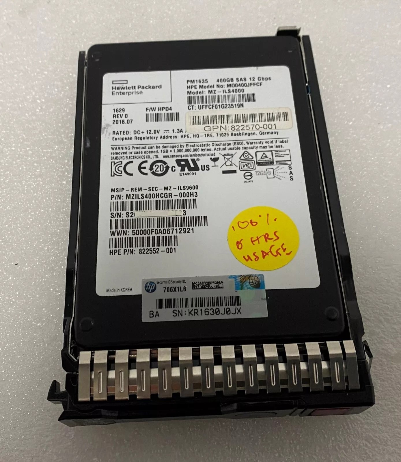

Meine Pltatten sind 400GB von HP und schaut gleich aus wie diese am bild hier!

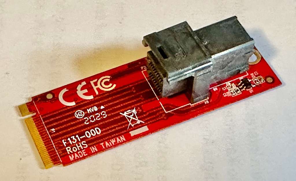

Sonst habe ich am Kleinanzeigen ein solche "Adapter" gefunden. in der Anzeige steht: "SFF-8643 NVME PCIe M.2 Adapter um U.2/SFF-8639 SSDs anzuschließen" Kostenpunkt ca.10-15€.
Wird damit funktionieren?

Nein, der Adapter ist nur für NVMe-SSDs. Damit lassen sich, zusammen mit einem weiteren Kabel, U.2/U.3-SSDs an einem M.2-Slot anschließen. Was du da hast ist aber eine SAS-SSD. Du brauchst also einen Controller, der SAS mit der SSD sprechen kann. Es gibt keine andere Option.
