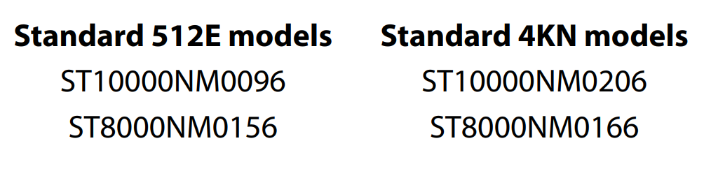

Leider ein RAID 5, aber mir ist gerade was aufgefallen wo ich mir nicht sicher bin ob sich selbst der Support vertan hat, kann es sein das die ST10000NM0096 garnicht fähig ist für eine Umwandlung von 512 zu 4kn ?
Das dürfte schlichtweg die falsche Platte sein. Das ist keine 4KN Platte.
Erklärt das verhalten der Platte, kann ich das zurück Formatieren wenn die Platte an einem anderen Adapter nativ sich meldet ?

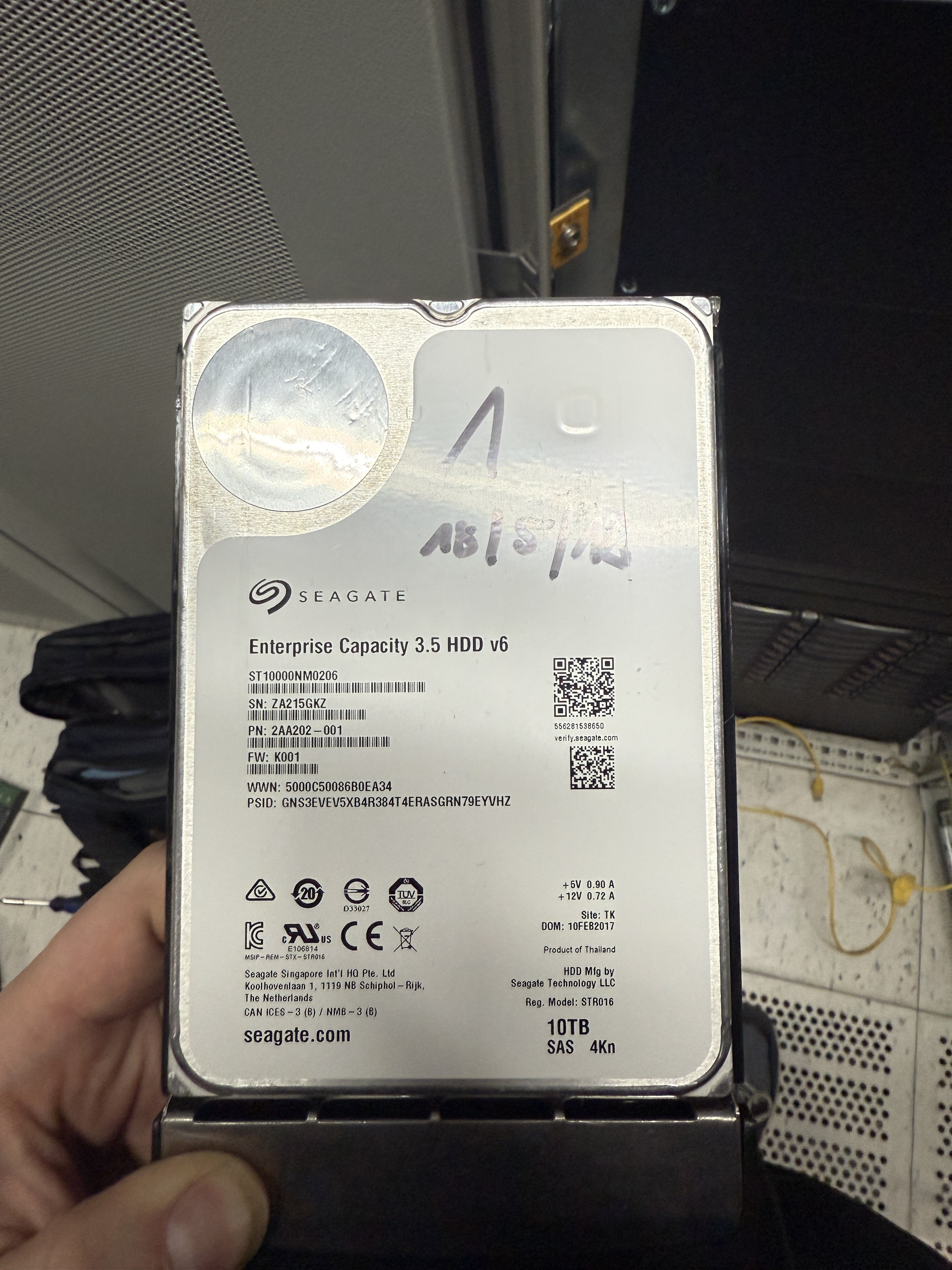

Ja die anderen Platten drei an der Zahl sind 4kn Platten steht ja auch auf dem Gehäuse drauf und der Avago Raidcontroller sagt auch bei Logi und Py. Sektorsize 4K

Eine 512e Platte wird man nicht einfach in eine 4kn Platte "umwandeln" können.
Hm.. Also nachdem ich den letzten Satz geschrieben habe, habe ich kurz gegoogelt und eventuell geht es mit bestimmten Seagate Platten doch. Aber vermutlich nur von Original Zustand aus
