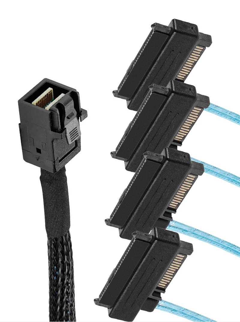

Das Kabel ist ein ini sas sff8643 zu 4 sas 29 pin sff8482 (siehe Dateianhang)
Die Seagate Harddisk Exos X16 3.5" SAS 16 TB wird im BIOS nicht erkannt. Eine andere SAS Festplatte zum Testen besitze ich leider nicht.

EInen Teilerfolg hatte ich vorhin: Von meinem anderen NAS habe ich das Kabel mit den gleichen Stecheranschluss(aber mit SATA) angeschlossen. Die vier dort angeschlossenen Festplatten wurden alle erkannt.
Denke, es liegt am Kabel. Strom, für einen Lüfter-Hub, erhalte ich mit dem gleichen Kabelanschluss.
Ich habe nun ein anderes Kabel diesmal mit Molex bestellt und werde es nächste Woche testen können.
