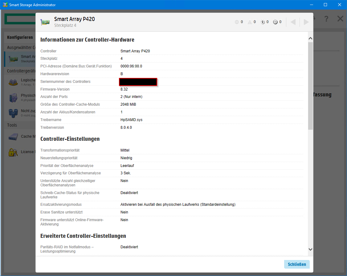

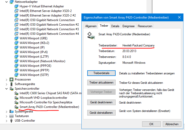

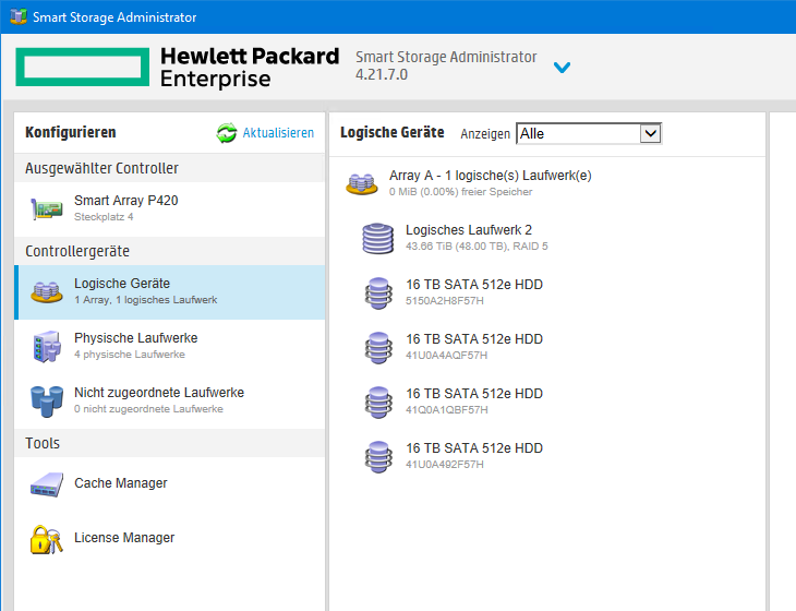

d2boxSteve schrieb:
Mein Server ist ein Supermicro, der HP Controller läuft aber natürlich auch in jedem anderem Board. Voraussetzung ist nur eine PCIe-Slotlänge von x8 (geht natürlich auch im x16 Slot).
Treiber benutze ich den Original von HP, der geht auch auf Windows 10/11. Ich benutze Server 2019.

@Crisq : ich habe einen mit 1GB und einen mit 2GB Cache, der 2GB hat eine BBU der andere nicht, läuft also auch ohne.
Was ein lt mode ist weiss ich nicht, aber ich nutze die Controller unter Windows Server 2019:
Ach ja, das Kabel passt, der Controller hat davon 2 Anschlüsse für so insgesammt 8 SATA Platten.
