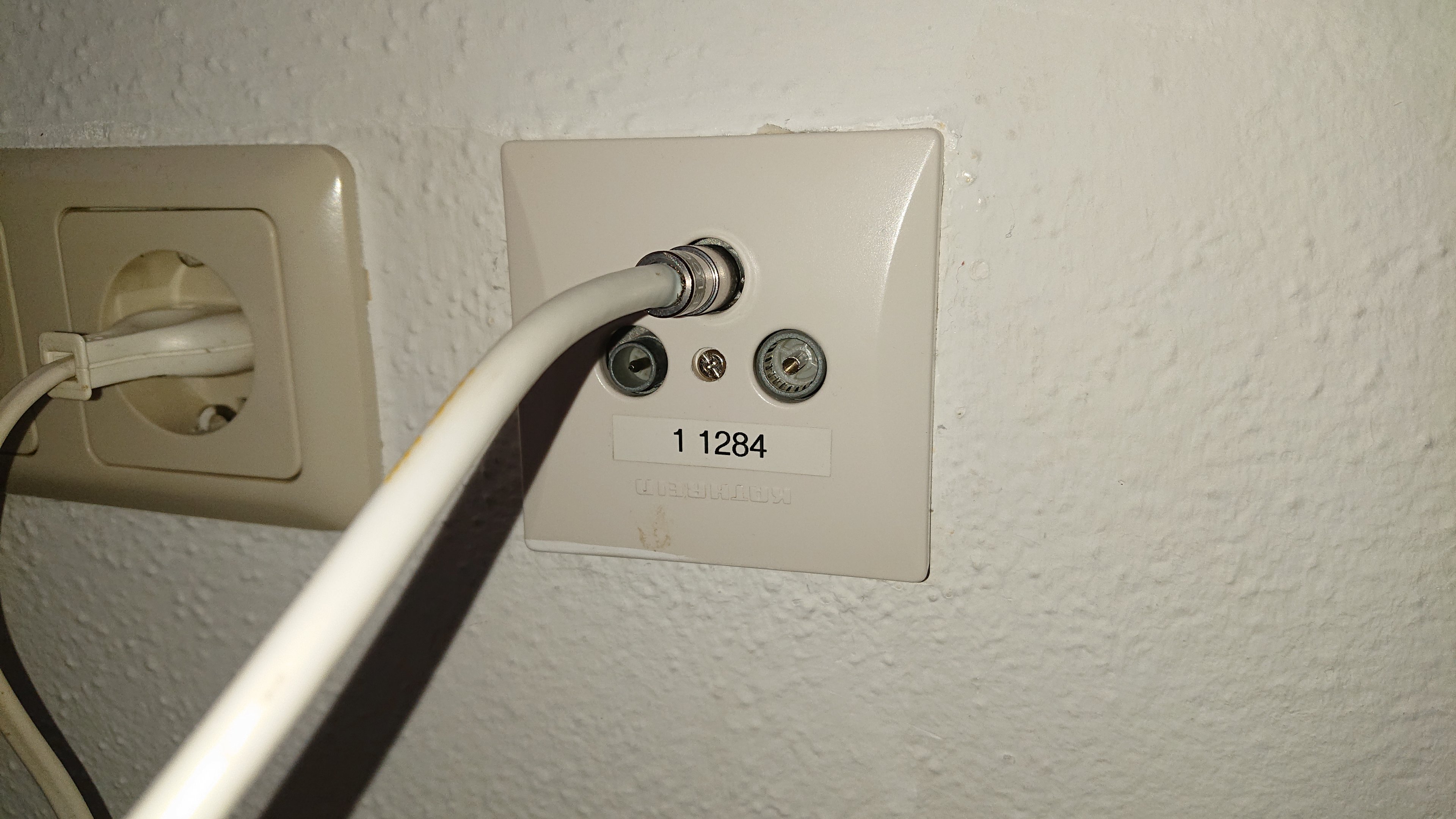

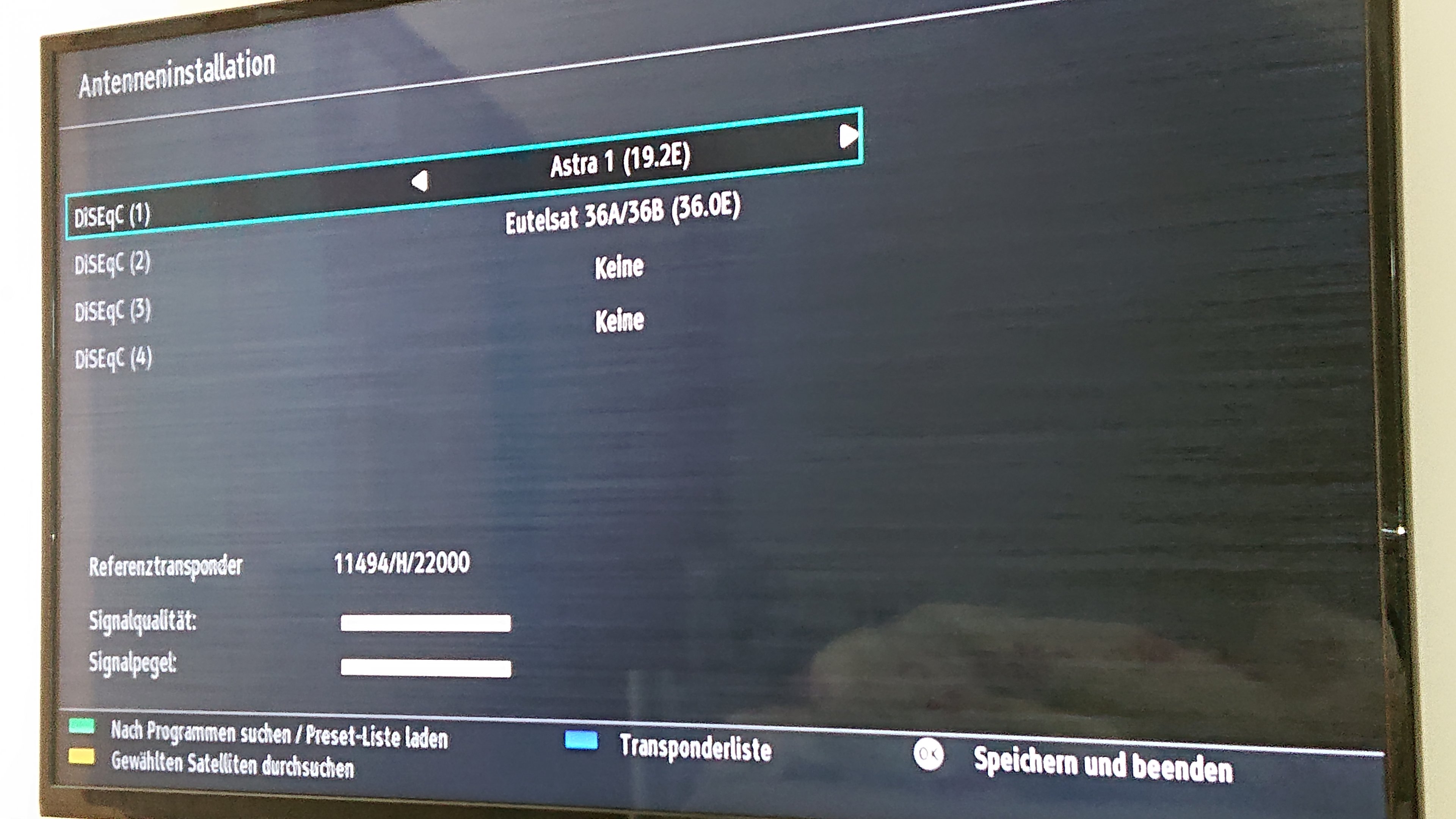

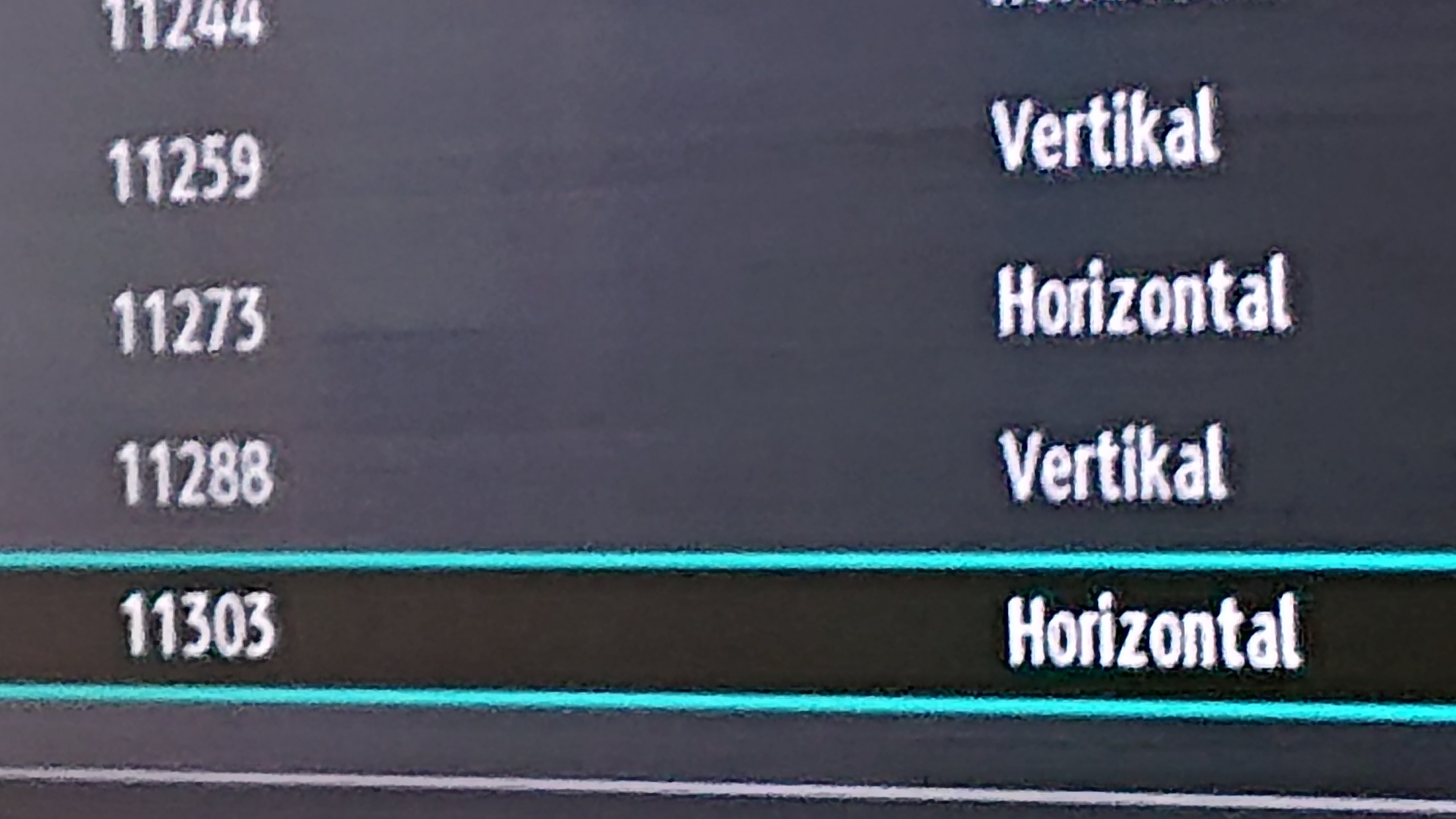

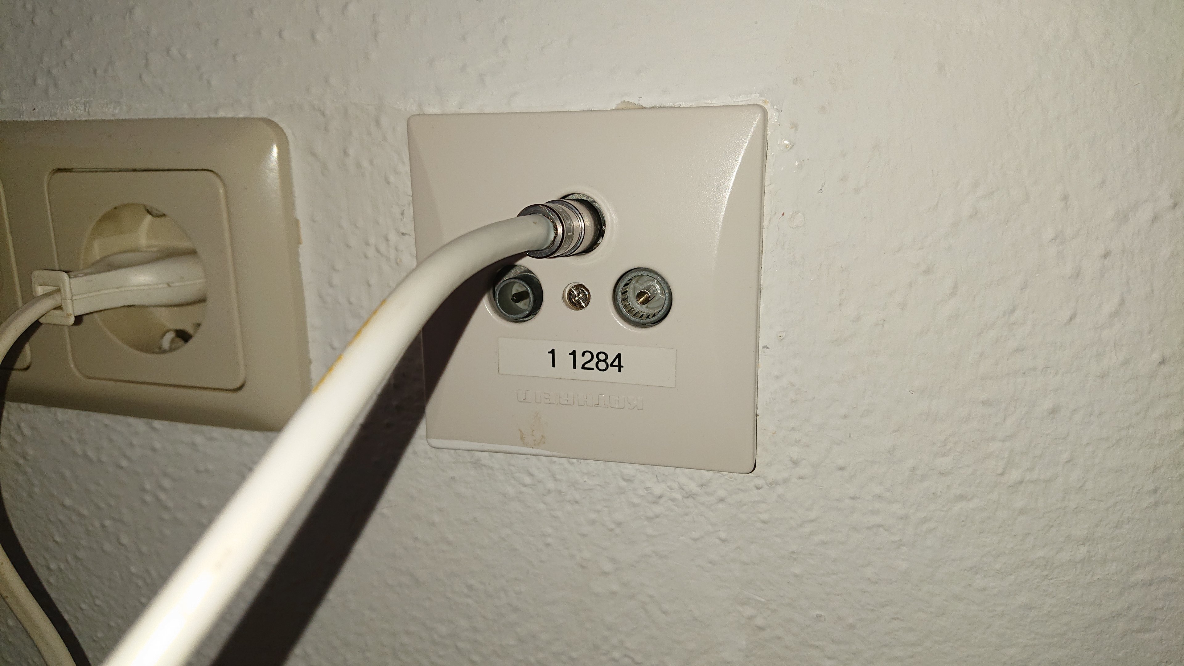

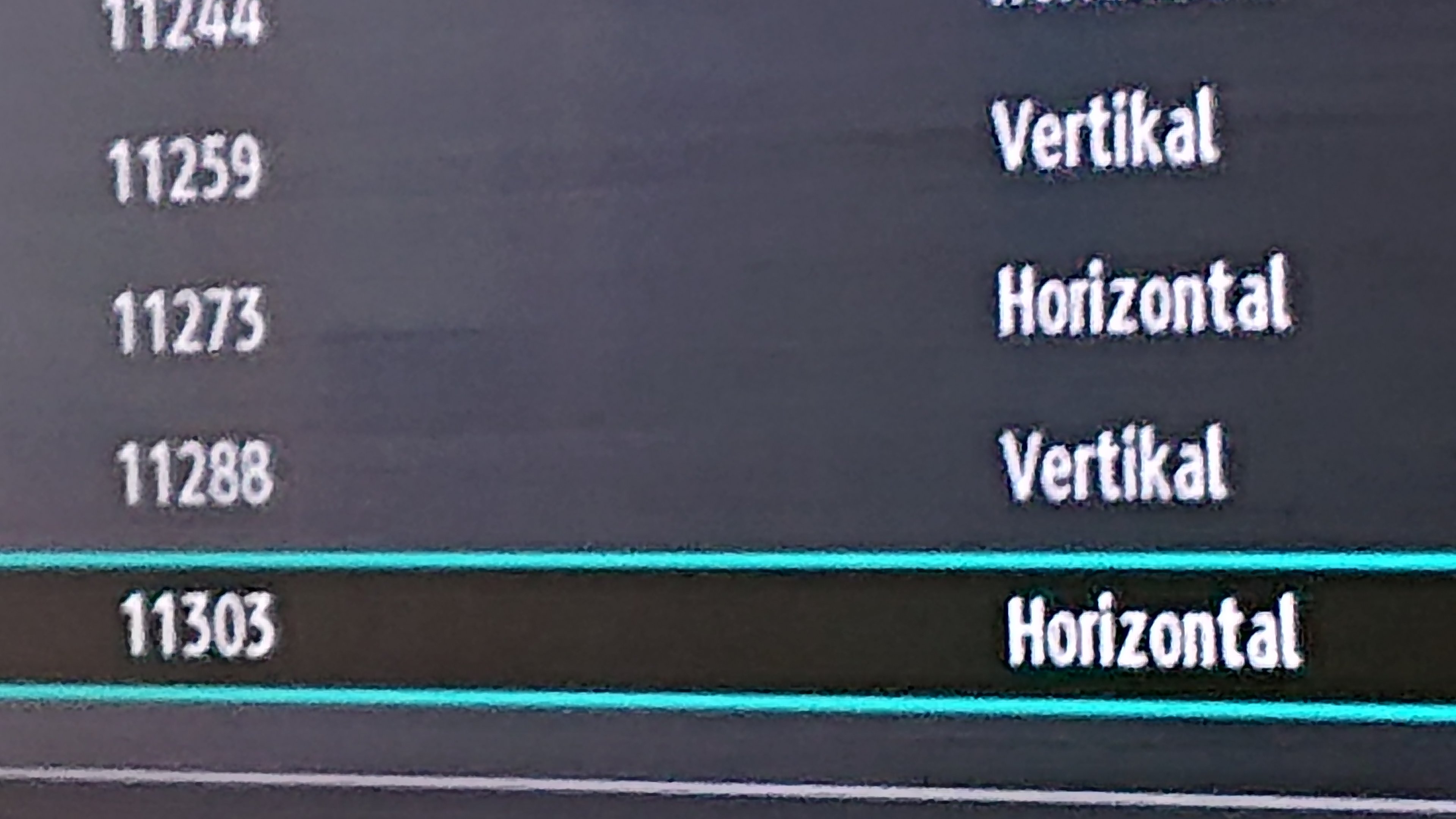

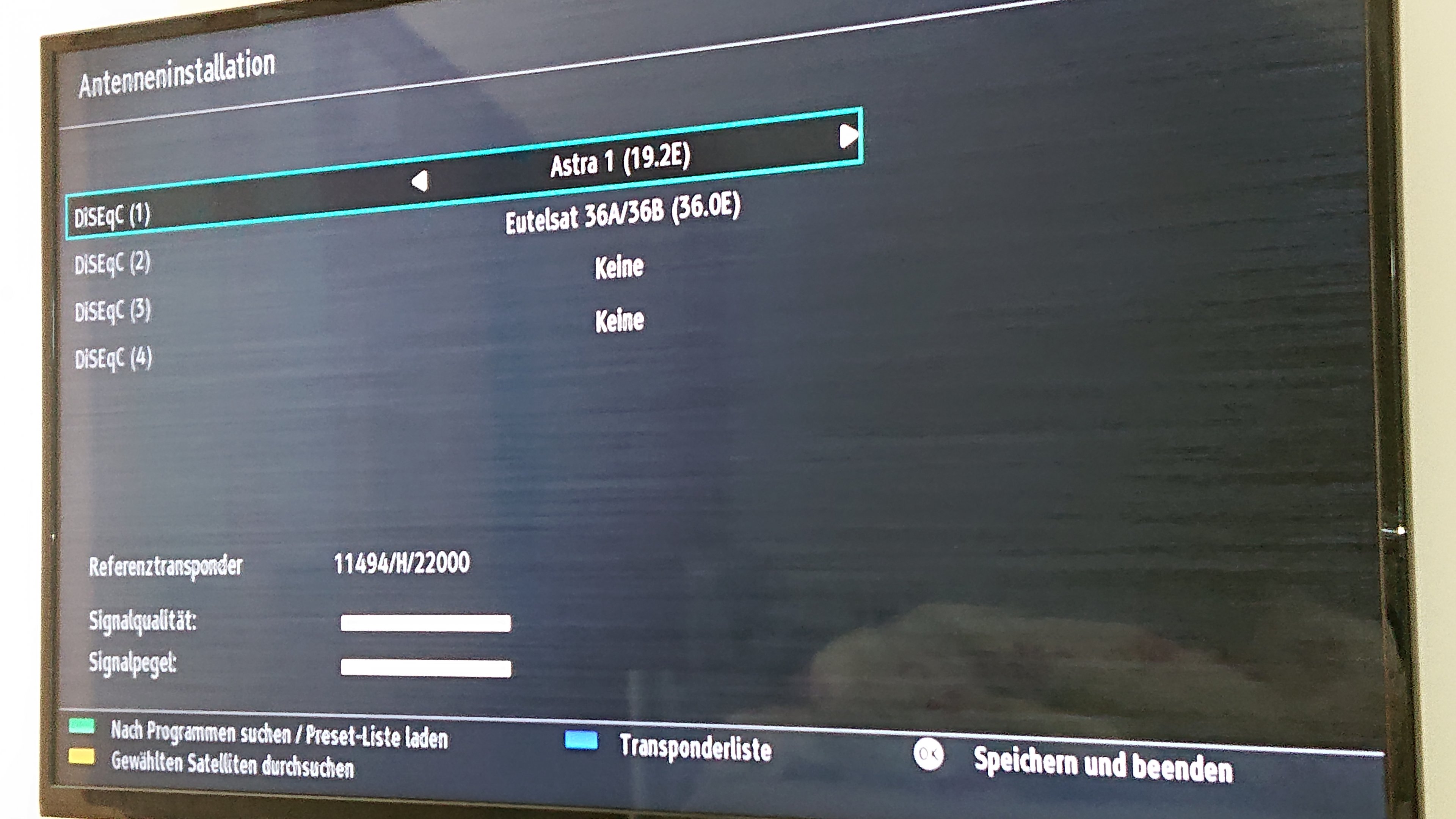

3) Es gibt im Fernseher bei der Sendersuche die Auswahlmöglichkeiten a)Direktsteuerung, b)Unicable und c)DiSeCq. Die einzige von mir bisher erfolgreich durchgeführte Sendersuche war Möglichkeit c). Dort findet der Fernseher dann Kanäle, die eine Weile lang funktionieren und dann nicht mehr.
4) Auf der Dose steht die vermutliche Transpondernummer 11284(siehe Anhang), leider gibt es bei keinem im Fernseher hinterlegten Satelliten eine solche Transpondernummer(siehe Anhang)
5) Zwar könnte ich bei den Methoden a) und b) irgendwie diesen Transponder eingeben, allerdings will er von mir dann noch das "Kanalband"(1-8) wissen und ich soll eine "Symbolrate"(fünfstellig) angeben. Ich habe hier schon alle möglichen Kombinationen probiert(jeder Suchlauf dauert dann mehrere Minuten), aber nie ein einziges Programm gefunden. Daher erscheint mir das Unterfangen, ohne einen Hinweis auf die Symbolrate, angesichts deren Fünfstelligkeit, irgendwie sinnlos. Da auch weder Vermieter noch Hausverwaltung sich kompetent oder gar hilfsbereit zeigen, weiß ich leider auch nicht weiter. Auch die Nachbarn wissen nichts.
Die Nummer auf der Dose hat nichts mit irgendwelchen Einstellungen zu tun, sondern die Dosen sind einfach durchnummeriert, für Hausmeister & Co. ;)

die Beschriftung auf der Dose deutet auf Unicable Empfang hin. Kanal 1 Frequenz 1284. Zum Empfang muss der TV auch Unicable unterstützen und es eine entsprechende Einstellung geben. Welches TV Modell ist das?

Das Gerät dürfte der KENDO LED50FHD155 sein. Wie gesagt, es gibt dort eine Sucheinstellung für so eine Reihenschaltung, allerdings soll man dann zwei Satelliten auswählen(ich habe hier immer die beiden auf dem Bild oben genommen, weil die beiden diejenigen mit der besten Signalstärke und -qualtiät sind). Der Astra 2 und noch irgend ein Eutelsat haben gelegentlich auch noch ein bisschen Signalstärke und -qualtiät.
Letzters kann ich aber nur manchmal vor der Kanalsuche bei DiSeCq sehen, wenn ich die Satelliten ausgewählt habe. Wenn ich Unicable auswähle, bleiben die beiden Balken dort immer komplett weiß, wie auch auf dem Foto unter DiSeCq.
Bei der Unicable-Einstellung soll ich neben den beiden Satelliten noch ein Band(1-8) und eine Symbolrate bestimmen. Ausserdem kann man horizontal oder vertikal auswählen. Wie ebenfalls schon gesagt, habe ich dort unter keinen Einstellungen jemals etwas gefunden, anders, als bei DiSeCq. Nur bei DiSeCq kommt wie gesagt auf den gefundenen Kanälen nach einer Weile nix mehr und ich muss erneut neu initialisieren und suchen.
Warum nicht geich diese Information?
Transponderfrequenzen sind 5-stellig, die 1284 MHz sind das deiner Wohnung zugeteilte USERBAND. An dieser Antennendose kann leider wenig zeitgemäß nur ein einziger Single-Receiver im Unicable-Modus betrieben werden.
Die einzig richtige Vorgehensweise wäre gewesen den Empfänger in den Unicable-Modus zu stellen und mit richtigem Userband und ID wäre alles OHNE Suchlauf o.k. gewesen. Über den Suchlauf hast du die Userbänder anderer Teilnehmer eingescannt, in denen bei Programmwechseln zwangläufig immer wieder andere Transponder drin waren. Nur so nacheinander sind viele Transponder eingelesen worden, von denen aber nur die von den Nachbarn aktuell angewählten auch zu sehen waren.
In wohnungsübergreifende Unicableanlage gehören Schutzschalterdosen installiert, damit wäre sowohl deine eigene Verwirrung wie auch deine Störungen der Nachbarn vermieden worden.

@sidewindpeter hat sich und die Community lange genug verwirrt, mit den Angaben zu Userband und ID wäre das Thema kürzer ausgefallen:
  • Werksreset machen
  • Empfänger im Installationsmenü auf ASTRA 19,2° und EUTELSAT 13° und danach in den Unicable-Modus einstellen.
  • Userband 1284 MHz und ID 1 einstellen.
  • Wenn das nicht klappt, mal ID 0 einstellen (es gibt leider zwei Zählweisen).
  • Foto der "nackten" Steckdose ohne Abdeckung nachreichen.
  • Wenn möglich auch ein Bild der Unicable-Matrix an der Antenne.

@Dipol Du bist der Hammer, einfach, logisch und strukturiert erklärt. Danke - jetzt klappt alles! Tut mir leid, wenn es ein "wirrer" Thread war, aber ich sagte ja, dass ich leider gar keine Ahnung von der Materie hatte. Vielleicht hilft er ja irgendwann nochmal jemand ;)
