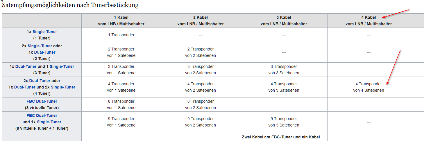

Doch, natürlich. Wenn du an EINEM Ausgang vom "normalen" Multischalter hängst kannst du auch nur einen Transponder gucken. Deshalb brauchst du ja dann auch für z.B. nen VU+ mit diversen Tunern auch alle 4 Kabel vom Multischalter um von verschiedenen Transpondern aufnehmen zu können
Sorry, aber das ist natürlich Unsinn!
Natürlich kann jeder Teilnehmer an jedem Anschluss eines Multischalters alle Transponter gleichzeitig bzw. unabhängig voneinander empfangen.
Das ist ja der Sinn eines Multischalters. Umgeschaltet wird zwischen den Polarisationen über DiSEqC.
Üblicherweise wird ein Multischalter mit einem Quattro-LNB betrieben, also vier Kabel (Horizontal Low-Band/High-Band, Vertikal Low-Band/High-Band) vom LNB zum Multischalter.
Reaktionen: testwurst200 und NOTAUS
@cricru
Es müssen logischerweise von jedem LNB 4 Kabel kommen. Wenn LNB- Betrieb "angeboten" wird, sollte es in einem Sechsfamilienhaus auch dementsprechend funktionieren.
@KnolleJupp
Genau!
https://wiki.vuplus-support.org/index.php?title=Tuner-Einrichtung
Transponder war in dem Zusammenhang nur der falsche Begriff, geht dann eben um die Satebenen
eben, umgeschaltet. Das heisst eben dass nicht alle 4 gleichzeitig gehen
