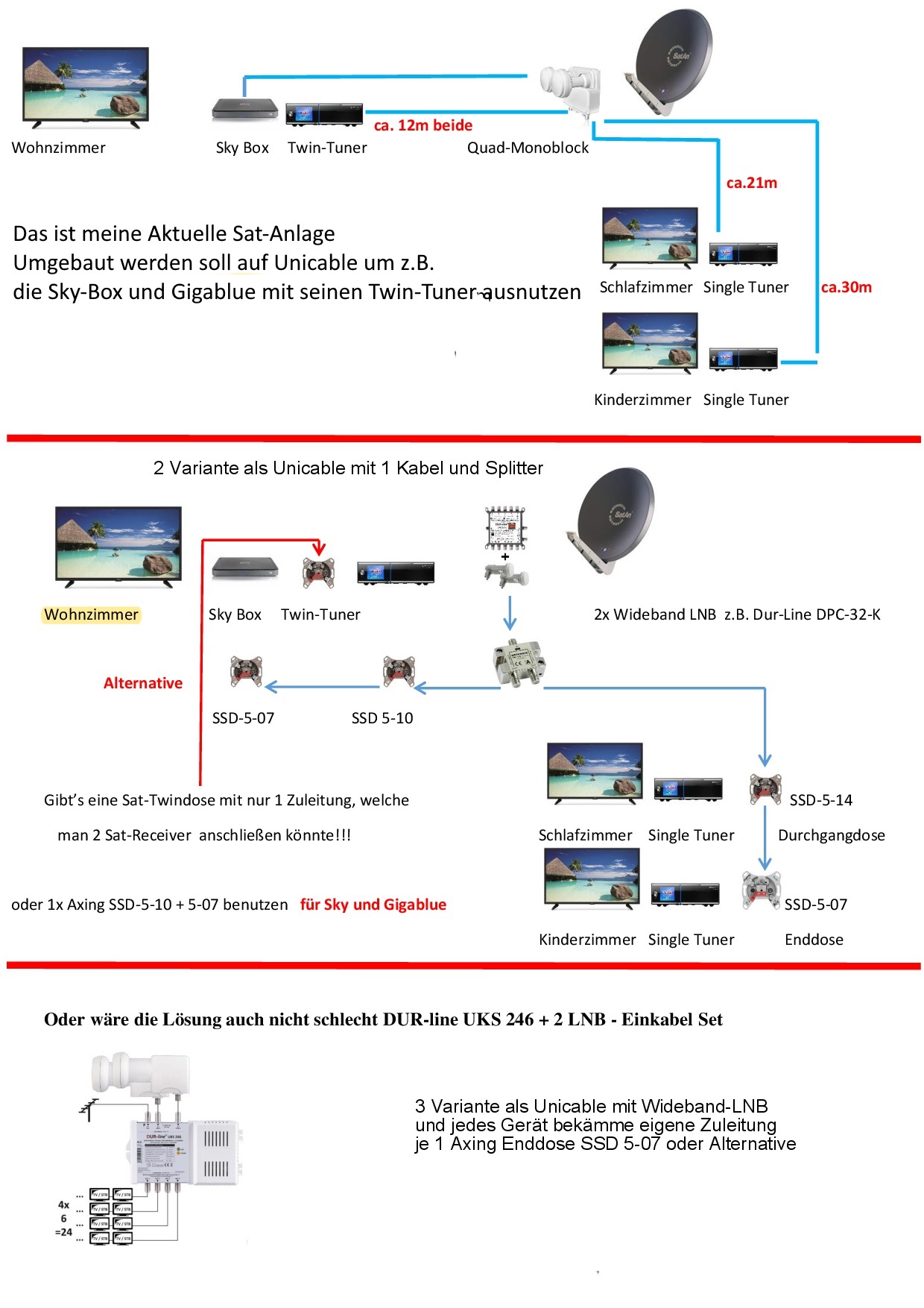

Update. 11.11.2019
Aktualisierung meine Wünsche :-)
bei der 3 Variante könnte ich meine alle 4 Kabel behalten.. Hab gehört dass dabei der LNB viel Strom ziehen würde.
Variante 2 wäre auch eine gute Option für Mich.
Hoffe das ich die verschiedene Dosen und Hardware richtig ausgewählt habe oder bitte um Empfehlungen.
Ich konnte mich noch nicht Entscheiden ob es eine Gibertine OP 85/100 se oder Kathrein Cas 90 sein soll.
Danke

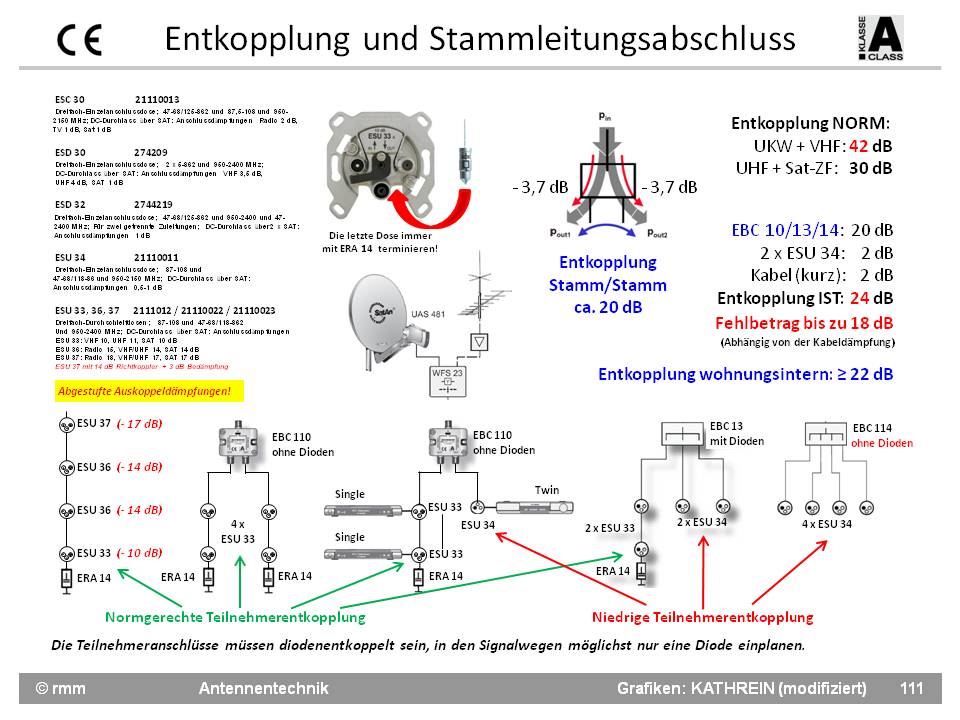

Die Umstellung auf Unicable erfordert in Variante 2 NICHT, dass aus einer astreinen Sternverteilung eine weniger betriebssichere Reihenverteilung gemacht wird. Ein 4-fach-Abzweiger in Kombination mit richtig dimensionierten Dosen oder Dämpfungsgliedern macht den Umbau des Verteilsystems überflüssig.
Bei Direktanschluss oder Stich-/Einzeldosen OHNE Diodenentkopplung MUSS der Verteiler diodenentkoppelt sein (z. B. KATHREIN EBC 14). MIT diodenentkoppelten Steckdosen sollte der Verteiler möglichst NICHT diodenentkoppelt (z. B. KATHREIN EBC 114) sein. Bei wohnungsübegreifenden Installationen wird nach Norm eine höhere Entkopplung gefordert, was bei reinem Unicable-Betrieb nicht so wichtig ist, da sich das System über getrennte Userbänder intern entkoppelt.
In Stern- wie auch Reihenverteilungen sollte das Pegelfenster in der Satz-ZF normkonforme 47 bis 77 dB(µV) mit möglichst 3 bis besser 6 dB Abstand zu den Limits einhalten. Dazu muss man einmal userbandbezogen die Netzdämpfung berechnen und bei kurzen Reihenverteilungen können bei kritischen Hoch- oder Überpegeln auch Dosen höherer Auskopplung geboten sein. Dass in der kürzeren linken Stammleitung eine Steckdosenreihung mit 10 und 7 dB Auskoppeldämpfung und in der längeren eine mit 14 und 7 dB gewählt wurde, ist jedenfalls unlogisch. :confused_alt:
Unicable-Twindosen mit einer Zuleitung gibt es nicht, das löst man bei Empfängern, welche die Tuner nicht intern durchschalten können, mit einem Zweifachverteiler.

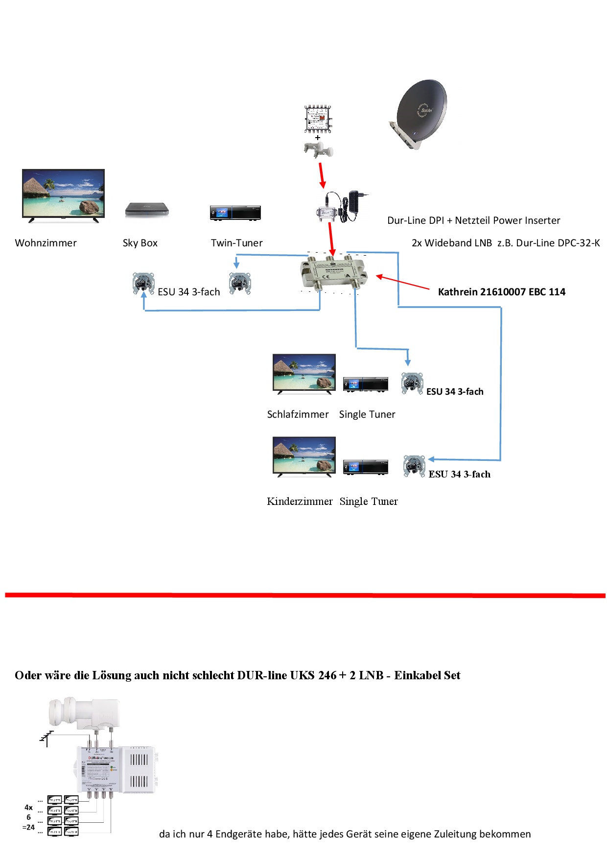

Guten Morgen Dipol,
Vielen dank für deine Hilfreiche Infos und einige Beispiele aus deine Zeichung.
Ich hoffe, das ich jetzt soweit alles Richtig aufgezeichnet und geplannt habe mit dem Richtigen 4 fach Verteiler und Enddosen. Müssen an den Enddosen Kathrein ESU34 noch Abschlusswiderstände!! Kathrein ERA14???

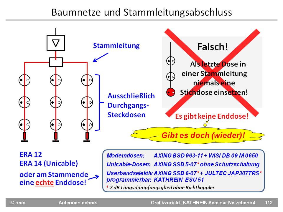

Mal wieder die Never-ending-story was eine Enddose ist.
Die ESU 34 ist KEINE Enddose sondern eine Stich-/Einzeldose zum Anschluss eines Kabels. Wenn man an Stich-/Einzeldosen einen ERA 14 anklemmen könnte oder müsste, wäre das in der Grafik auch dargestellt.
Die ESU 34 hat eine Schutzschaltung, welche Receiver die nicht im Unicable-Modus angeschlossen werden vom Router trennt und damit verhindert, dass Steuerkommandos anderer Receiver durch 18 V Dauerspannung blockiert werden. Will man bei wohnungsübergreifenden Netzen auch versehentlichen Userbandklau und Sabotage ausschließen, sind userbandselektiv programmierbare Dosen nötig.
ECHTE Enddosen sind entweder Richtkoppler-Durchgangsdosen deren Stammausgang bereits intern terminiert sind. In den Unicable-Enddosen von AXING und JULTEC ist statt eines Richtkopplers ein 7 dB Längsdämpfungsglied drin und ich vermute auch bei der KATHREIN Enddose ESU 51. Zum Thema noch eine Folie:
Bei Einkabelmatritzen mit 90 dB(µV) Konstantausgangspegel ergeben sich -11,5 dB für den EBC 114 und -1 dB für ESU 34 Einzel-/Stichdosen auch mit Kabeldämpfung Pegel > 70 dB(µV), womit manche SAMSUNG Tuner zicken.
