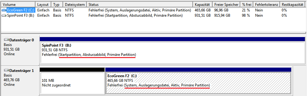

Hallo Leute,
ich habe ein massives Problem und weiß gerade nicht weiter...
Ich habe die SpinPoint formatiert, Win7x64 installiert und angefangen das System nach meinen Wünschen einzurichten, Treiber zu installieren etc.
Ich habe aber immernoch die alte EcoGreen F2 mit dem gleichen System drinne, hab die nicht rausgeholt, sonder wollte die halt als Zweitplatte für Daten nutzen. Formatieret habe ich die also noch nicht.
Problem: Ich hab eben versucht den ATI Treiber inkl. dem Catalyst Control Center zu installieren und bekomme dauernd am Anfang bei der Wahl des Pfades die Meldung "Ungültiger Ordner" und kann das nicht umgehen. Darum habe ich mal probeweise den Pfad auf die alte Platte gelegt und - siehe da, es hat ohne Probleme funktioniert!
Was mache ich denn jetzt nun? :(
Hier mal ein Screenshot zu der jetzigen Anzeige bei der Computerverwaltung.
Man beachte das rot Unterstrichene!
Kann mir jemand helfen? Wie komme ich aus der Misere wieder raus?
LG und Dank
