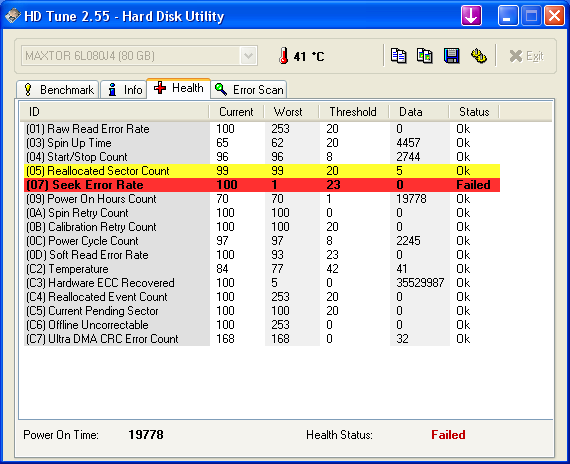

Ok habe Rechner neu gestartet und den Test nochmal gemacht, hier sind die Ergebnisse:
Habe den Errorscan noch nicht mitgeschickt,wenn ihr ihn such braucht sagt ihr mir bescheid.
33MB/sec ist Pio Modus. Aber das haste ja schon gecheckt ... komisch komisch.
Ohhh. Sicher alles was Wichtig ist auf der Platte.
SMART Status ist ja nicht mehr OK.
Seek Error Rate:
Nicht korrigierbare Fehler beim Lesen von der Festplatte, führt zum erneuten Einlesen.
Deutet auf Positionierungsproblem der Lese-/Schreibeinheit hin
Reallocated Sector Count:
Anzahl der verbrauchten Reserve-Sektoren.
Deutet auf Oberflächenprobleme hin, da nur dann automatisch ein Reservesektor einen normalen ersetzt.
Also ich würde eine neue HDD vorziehen.
Ney, ~3MB/s wären PIO Mode, 33MB spricht eher für "Festplatte hängt extern am USB", aber das Problem istja nun auchschon erkannt.
