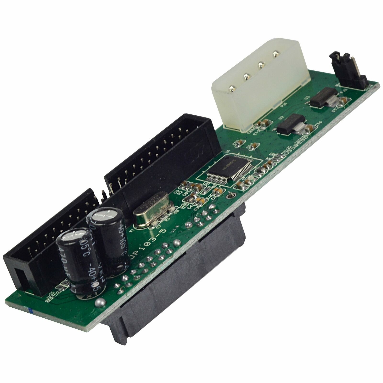

Ich möchte an eine IDE Schnittstelle eine SATA Festplatte anschließen
Und diese soll auch Booten.
Über einen IDE zu SATA Adapter habe ich die Festplatte an eine IDE Schnittstelle angeschlossen.
Der Adapter ist direkt auf die SATA Festplatte gesteckt und der Jumper steckt auf Master.
Die Festplatte hat 3 Partitionen, eine davon soll C: werden.
Auf C: kann ich kein Betriebssystem aufspielen. Alle Partitionen sind sichtbar.
Auch mit Acronis, kann ich auf die SATA Festplatte kein Image vom Betriebssystem
aufspielen. In diesem Fall ist C: grau hinterlegt, die beiden anderen Partitionen sind voll sichtbar.
Das Motherboard ist ein ECS K7VTA3 v6, CPU AMD Athlon(tm) XP 1800 MHz 133 MHz, die Festplatte SATA3 500GB (Partition C: ist 20GB, D: 200GB, E: 280GB groß), Betriebssystem Windows XP SP3, Modellnummer von dem Adapter ist: RXD-629A7-7.
Was mache ich Falsch? Was muss ich einstellen oder verändern?
Danke schon mal für Eure Hilfe.

Welchen Adapter benutzt du? Könnte an AHCI liegen.
Leider gibt es manchmal Probleme mit solchen Adaptern. Der bessere Schritt wäre gewesen sich eine PCI SATA Controller Karte zu kaufen. Das funktioniert meistens ohne groß Probleme. Evtl. muss man hier, je nach Betriebssystem, nur Treiber für den Controller bei der Installation nachladen.
Warum kein neuer PC? Gebraucht ab 50 Euro. Sollte kaum teurer als der (im Allgemeinen problematische) Adapter sein...
Oder den PCI SATA Adapter nehmen. Macht auch Probleme, aber wohl weniger.
@alphax partitionstyp bei den Dinger muss MBR sein, ansonsten gabs zu der Zeit teilweise Hdd Grössenbeschränkunge,
Sollte die platte von einem modernen Windows System kommen, mal neu partitionieten, dann klappt das mit MBR bestimmt
das bios ist uralt, d.h. das mit der plattengräße könnte eine rolle spielem.
lösung: ein bootfähiger (d.h. mit rom) pci controller. einer, der mit platten größer ~120 kann.
allerdings: sollte man haben, bzw nicht viel ausgeben.
sowas z.b.:
https://www.willhaben.at/iad/kaufen...0-2-serial-ata-pci-raid-controller-345236461/
raid funktion ist unwichtig, stört aber ned.
und der ist bewusst gewählt, ein promise sollte mit dem uralt bios können.
und er spricht immerhin sata II. was zwar auch wurscht ist, aber: es stört ned.

@alphax woher willst Du wissen dass der Partitionstyp MBR ist, nur weil sie erkannt wird, oder weil der Festplatten Manager das anzeigt?
Ist das eine Platte mit 4K Sektoren, dann brauchst einen Jumper auf der Platte.
Und ja die könnten auch in Grössen kleiner 2TB existieren.
XP wollte ursprünglich nur 512k, (siehe SDD Thematik beim Alignment)
Was spricht jetzt dagegen die C Partiton oder gar die ganze Platte und deren Partitionen zu löschen und XP die Arbeit machen zu lassen
