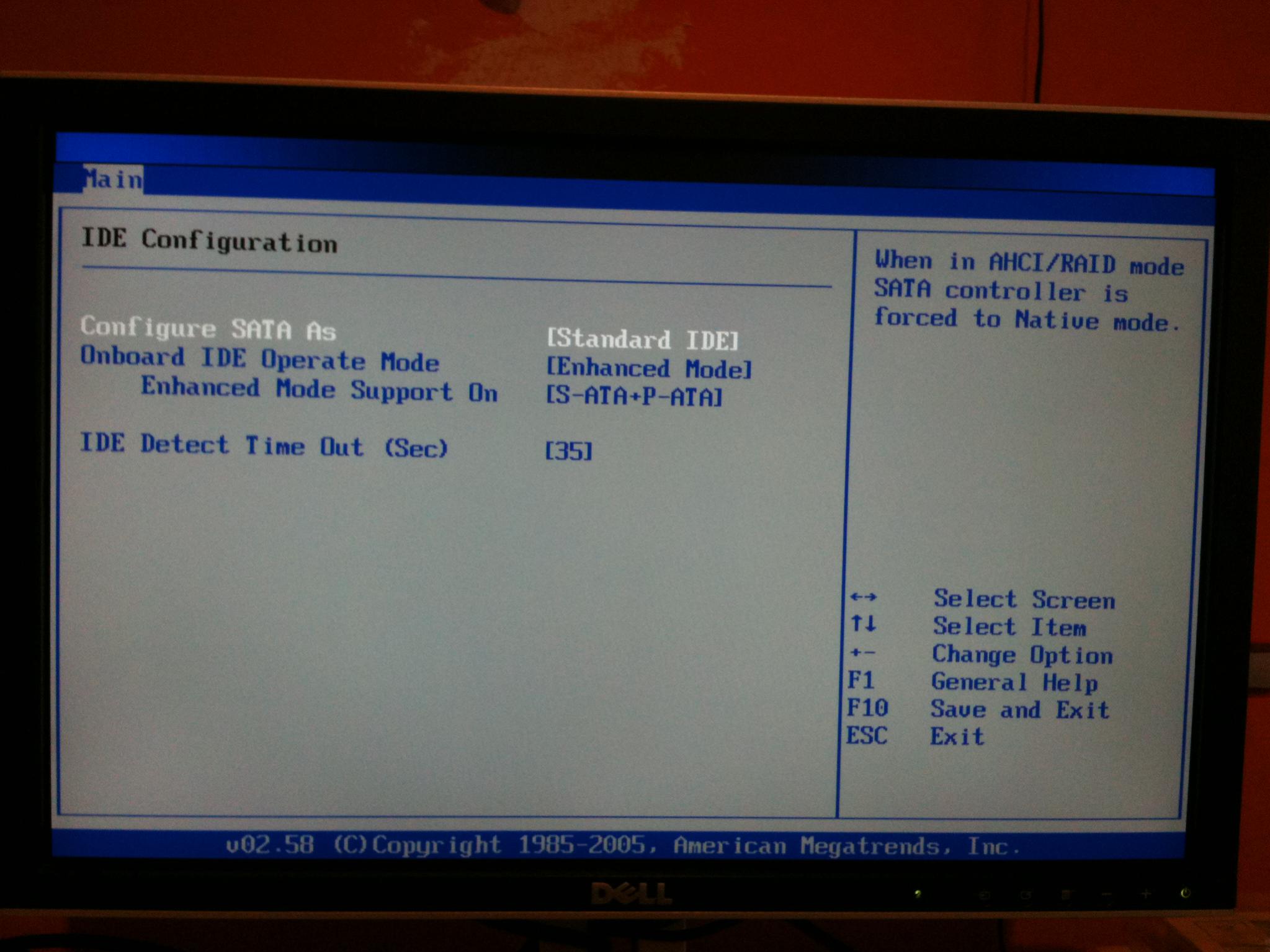

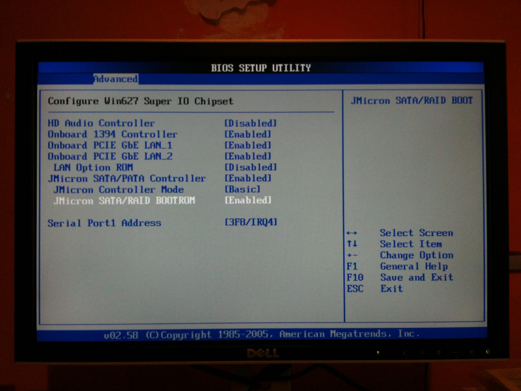

Nun wird alles erkannt, außer die 500 GB Festplatte. Meiner Meinung nach, ist im BIOS alles aktiviert, was aktiviert sein müsste, aber ich hab mal zwei Fotos gemacht (1x IDE Configuration und 1x Onboard Device Configuration).
Um eins mal klarzustellen, ich möchte kein RAID oder so haben, ich möchte einfach jede Platte als Platte ansprechen können ... ;)
Installier mal den Treiber für den JMicron Controller: ftp://driver.jmicron.com.tw/jmb36x/XP_Vista_Win7/JMB36X_WinDrv_R1.17.57_WHQL.zip
(Hab ich von: ftp://driver.jmicron.com.tw/jmb36x/XP_Vista_Win7/)
