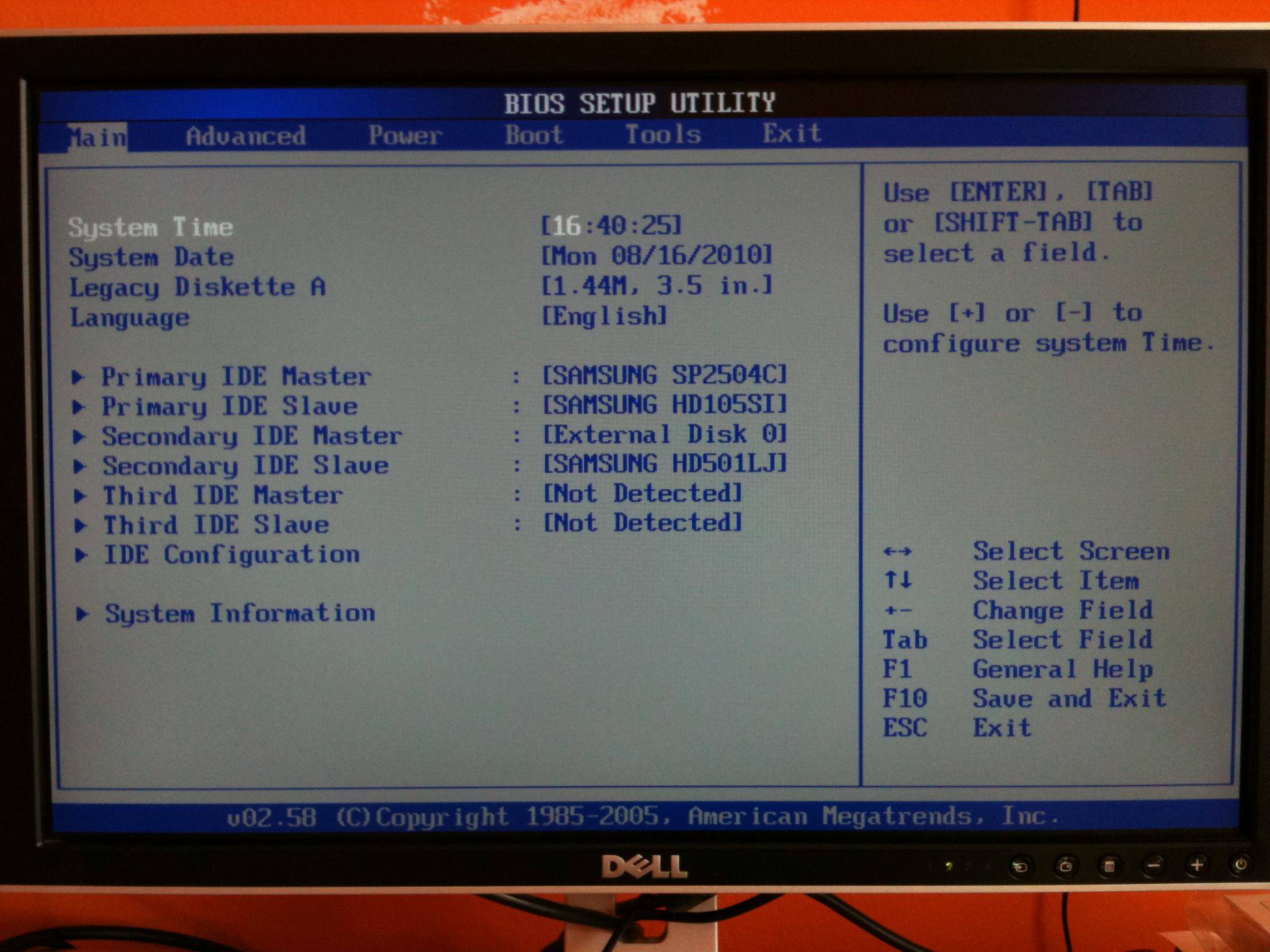

Wenn es so wie oben aufgelistet, angesteckt ist, meldet er beim Start des BIOS folgendes: "Secondary Master Hard Disc Error"
Ich hab jetzt mal ein Bild von BIOS gemacht, damit man sich ungefähr vorstellen kann was ich meine.
Primary IDE Master: Samsung 250 GB Festplatte (SP2504C) -> SATA_1
Primary IDE Slave: Samsung 1000 GB Festplatte (HD105SI) -> SATA_3
Secondary IDE Master: Samsung Optisches Laufwerk -> ist am orangenen Port angesteckt
Secondary IDE Slave: Samsung 500 GB Festplatte (HD501LJ) -> SATA_4
MfG
BlackBoXX

Ist einer der 3 Anschlüsse rot? Hab mir mal Bilder angeguckt. Ich könnte mir vorstellen, dass einer der 4 normalen Chipsatzports nach hinten als eSATA genutzt wird. Hab mir mal Screenshots von deinem Board angesehen.
Und es kann sein, dass du die orangenen Ports im BIOS erst anschalten musst. Such mal da. Bei mir ist das ne Einstellung in der Nähe der Einstellung, ob die normalen Ports als IDE oder AHCI angesprochen werden sollen. Da drunter ist bei mir ne Einstellung "Gigabyte SATA" oder so ähnlich. Müsste bei dir halt Asus sein ;)

Wie wärs mal mit Mainboard-Manual schauen?
3 Anschlüsse am ICH7R(SATA1/3/4), ein eSATA am jMicron hinten raus+SATA RAID-1(hinter den Audio-Anschlüssen), und zwei orange hängen am SiliconImage-Controller. Treiber jMicron? in BIOS onboard-Devices aktiviert? Silicon Image Controller(ASUS EZ-Backup) konfiguriert? Da müssen 2 Platten dranhängen, damit die im RAID-Verbund arbeiten (Vorsicht! Datenverlust beim Anklemmen)
Nachtrag: Soweit ich in Erinnerung habe, funktionieren da dran(orange) keine opt.Laufwerke
So:
1. Du gehst auf den Eintrag deines CD-Laufwerks und stellst den Eintrag "Type" auf "CDROM". Dann sollte er booten.
2. Dann postest du bitte einen Screenshot des Untermenüs "IDE Configuration".
Und da ich auch nen Edit gemacht hatte, weise ich nochmal darauf hin: Hier ist die Anleitung für dein Mainboard... http://dlsvr01.asus.com/pub/ASUS/mb/socket775/P5W DH Deluxe/(G2557)_P5W-DH-Deluxe_1st_Draft.pdf (Ab Seite 91 die BIOS-Einstellungen, ab Seite 61 für die Ports auf dem Mainboard und ab Seite 106 für die Einstellungen des JMicron Controllers)
