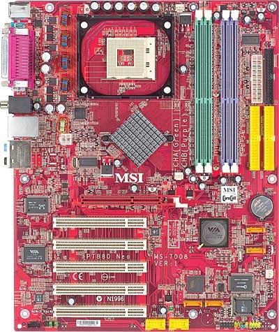

Nee hab das Betriebssystem nicht neu installiert... Meinst du das ich das machen sollte? Wieso?! Kann dadurch irgendwelche Fehler auftreten, wenn keine Neuinstallation durchgeführt wird bzw. ich diese nicht mache! Sonst läuft ja alles einwandfrei... Hab noch einmal eine kurz Frage, bezieht sich aber auf meinen Ram, weisst du zufällig wie ich die zwei 512 MB Ram Bausteine verbauen muss, wenn ich diese Dual betreiben will?
MFG
P.S. Bild im Anhang

Wenn du nicht weist, wie du deine Rams anzuordnen hast guck ins Handbuch. Da stehts drinn.
Mobowechsel sollte auch eine Neuinstallation nachsichziehen. Wenn man das nicht macht siehst du ja bei dir :freak:
Manche halten eine Reparaturinstallation auch für gut, aber eine komplette Neuinstallation ist imho das Beste.
da kann ich mich STFU-Sucker nur anschließen...
Was die Dual-Channel Funktionalität angeht: Mit ziemlicher Sicherheit einen Riegel pro Farbe, d.h. einmal grün und einmal violett - aber sieh trotzdem wie von STFU-Sucker vorgeschlagen im Handbuch nach, sicher ist sicher!

Hi, also wollte nur kurz bescheid sagen, das der Ram, so wie gesagt wurde für einen dualen Betrieb in jeweils einen der farbigen Ramstecker hineingesteckt werden und das mit dem Symbolen bei den Festplatten hat sich durch einen Neuinstallation wieder geändert...
