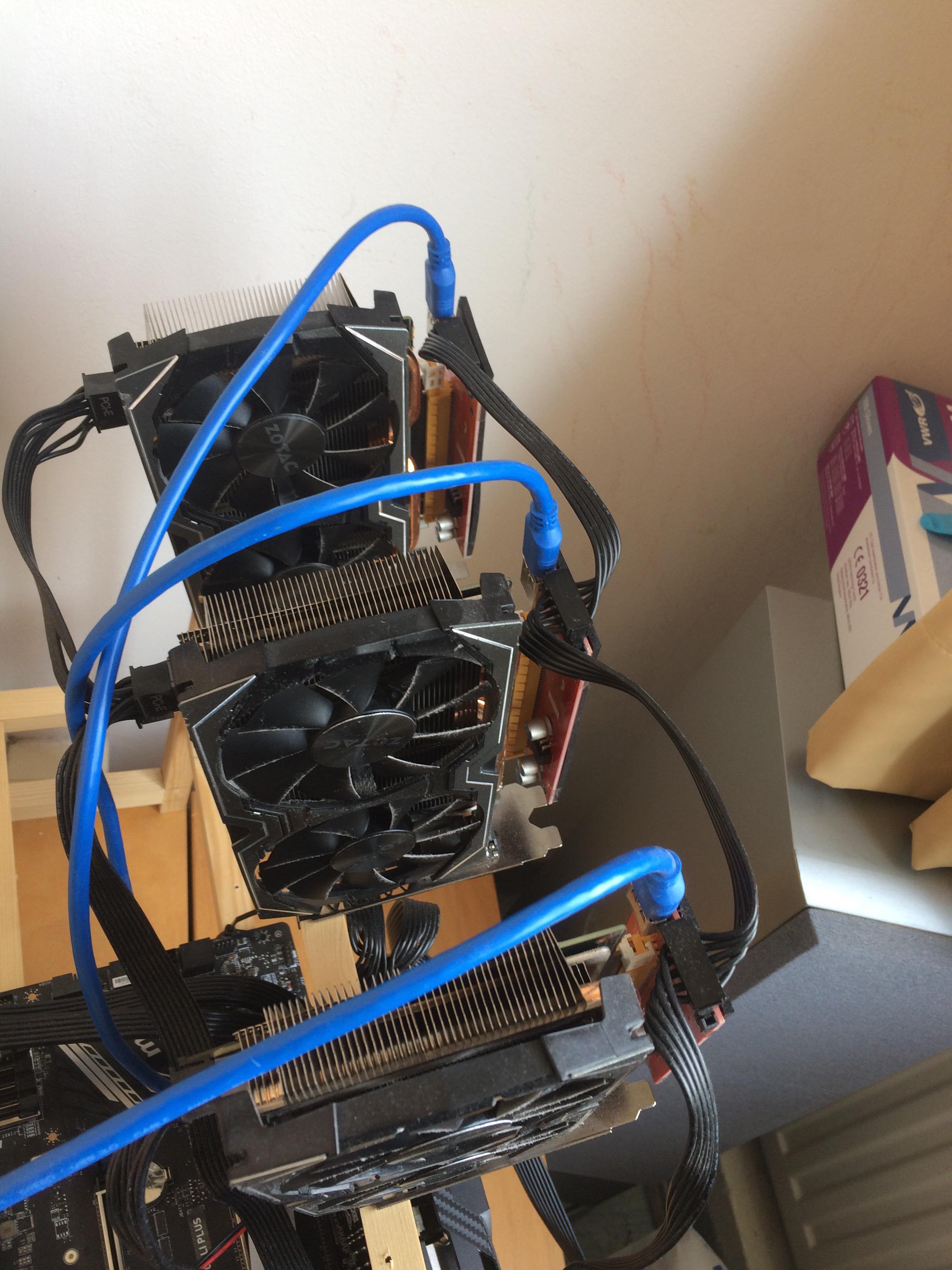

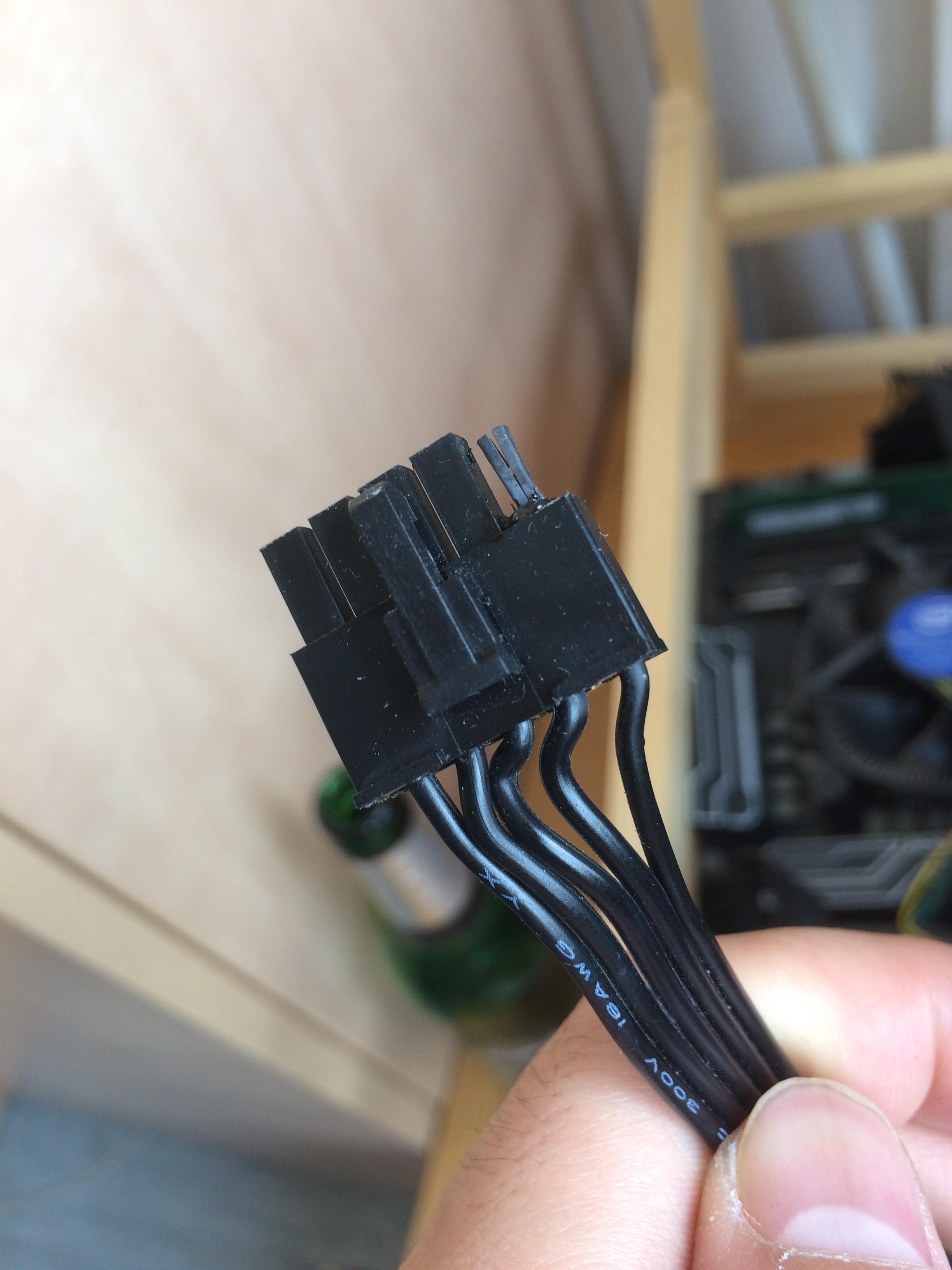

Hey Leute,
ich habe ein Problem mit meinem Netzteil. Das Netzteil von LC-Power versorgt über Riser Cards 7 Grafikkarten, die fürs Mining benutzt werden. Nun passiert es mir zum zweiten mal, dass das SATA Kabel, das die Riser Cards versorgt am Netzteilende an der selben Stelle verbrennt. Was meint ihr, wo das Problem liegt? An den Riser CArds, die einen Kurzschluss verursachen oder liegt es am Netzteil.

warum verbrennt es? es wird zu warm. warum wird es zu warm? es fliesst zuviel strom. eine graka darf vom pcie bis zu 75W schlucken, du hast da 3 grakas, also bis zu 3x75w. bei 12V für pcie sind das 3x75W/12V=18,75A.
jetzt bin ich kein elektriker, aber https://www.sab-kabel.de/kabel-konf...el-leitungen/amerikanischer-litzenaufbau.html sagt mir die max strombelastung für 18awg kabel ist 9,5A und für mehr werden die steckverbinder auch nicht ausgelegt sein.

Das Problem ist nicht das Netzteil, sondern die eine SATA-Verbindung zu allen Riser-Cards.

weiter gerechnet:
Die Steckkontakte sind mit 6 Ampere spezifiziert.
P = I² * R
Der Übergangswiderstand R bleibt immer gleich.
bleibt ein Strom welcher um den Faktor 3 zu groß ist.
Da das ganze im Quadrat gerechnet wird, wird der Steckkontakt um den Faktor 9 überlastet.
Ich glaub ich weiß, warum der Steckkontakt abbrennt :)

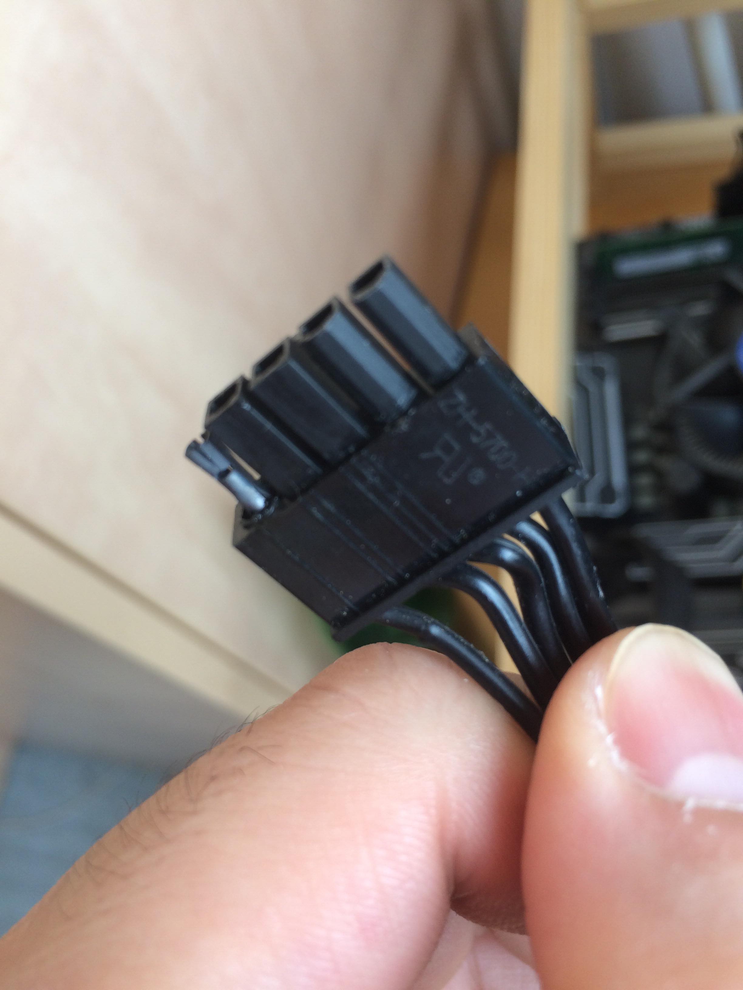

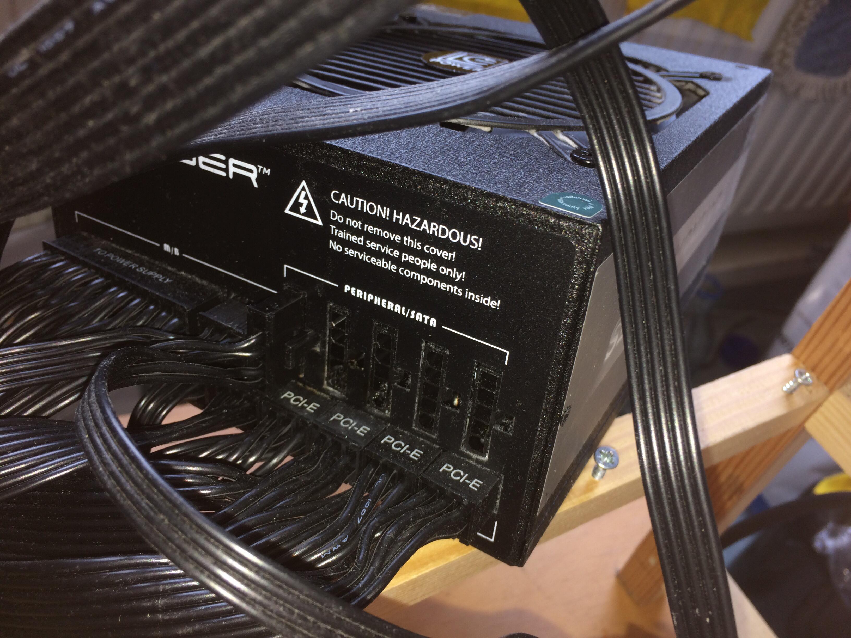

Vielen Dank für eure Antworten! Wisst ihr, wo ich Ersatz für das auf dem Foto gezeigte Kabel finden kann? Wie heißt das Kabel? Wenn ich 5 poliges SATA Stromkabel suche, finde ich nichts..
beim NT war doch sicher mehr als ein Kabel dabei.....
mein 750W NT hat 3 Kabel mit insg. 10x Sata anschlüssen
EDIT: ich hab vergessen das du 2 geschrottest hast....
schreib LC-Power an ob die einzelnd käuflich zu erwerben sind.
