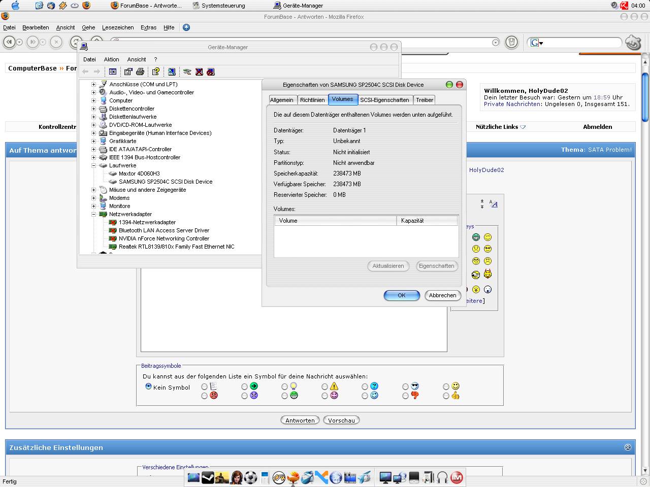

Bleibt jetzt das Problem :( Ich hab jetzt den RAID-/SCSI-controller (Steht so im GeräteManager) offensichtlich installiert...Darüber kann ich sogar erkennen, dass ich die SP2504C an den Controller angeschlossen hab'. Aber z.B. im Arbeitsplatz kann ich die Festplatte nicht sehen und so auch nicht formatieren...
Ich hänge mal ein Bild an, was Windows zu meiner neuen Platte zu sagen hat :(

Oh mann oh mann. Es scheint so, als wäre das Laufwerk ansich richtig erkannt worden, halt nur noch nicht partioniert und formatiert.

Die Treiberdiskette wäre/ist für die Installation von Windows auf der SATA Platte von nöten.
Du musst die Festplatte vielleicht auch noch partitionieren (in der Datenträgerverwaltung)
Windows wollte ich da eigentlich nicht neu installieren für...
Oh, jetzt hab die Funktion unter Windows gefunden. Bei Datenträgerverwaltung hat was geklingelt, danke schön!
Edit: Juhu, jetzt taucht das auch alles im Arbeitsplatz auf...wer hätte damit gerechnet :) *MoralischesKarmaVergeb* ;)
