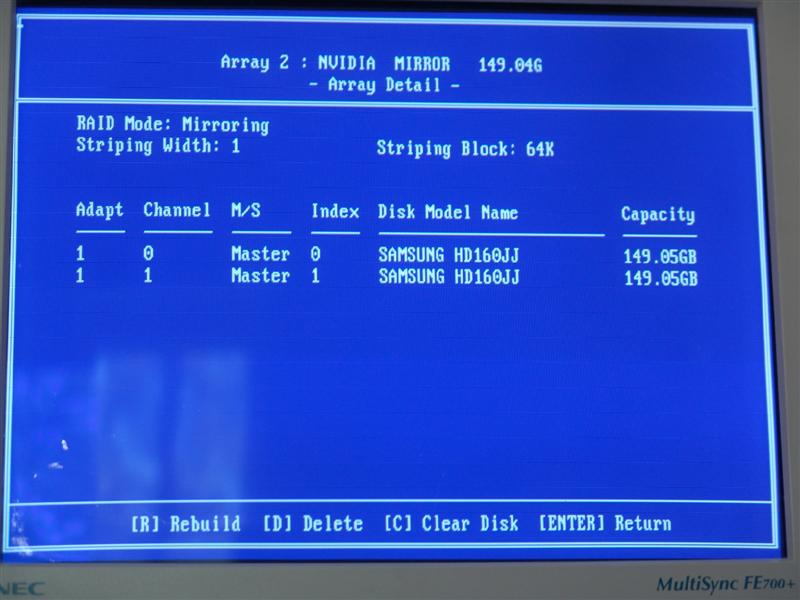

Ich hab noch nie ein Raid System gehabt und will jetzt ein Raid 0 haben.
Muß ich im Bios was aktivieren für Raid 0 oder was.
Hab zwei 160GB Samsung Sata II drann werden auch erkannt nun weiß ich nicht weiter.
Hab unter dem Punkt Sata Raid alle Sata auf Enable dann F10 und beide rübergeschoben dann F7 und jetzt sieht es so aus.

Du musst mal den Modus von Mirroring auf Striping setzen.
Das wars eigentlich schon...

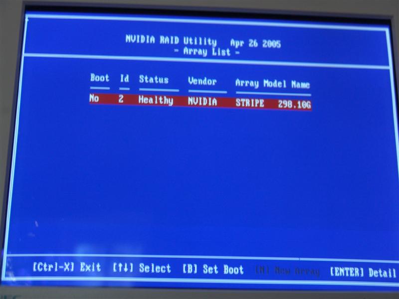

Sieht dann so aus, sind zwei 160 GB Platten.
Jetzt nur noch bei der Inst... F6 und den Raid Treiber das war es

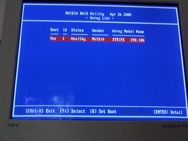

Hallo, ist das so richtig
:confused_alt:
Das stimmt so. Im bios (des mainboards) musst du ggf. den raid-controller von ide auf raid/scsi umstellen (wenn es sich um einen via pci integrierten controller wie von promise handelt). bei controllern die in der southbridge "stecken" musst du nichts mehr ändern.

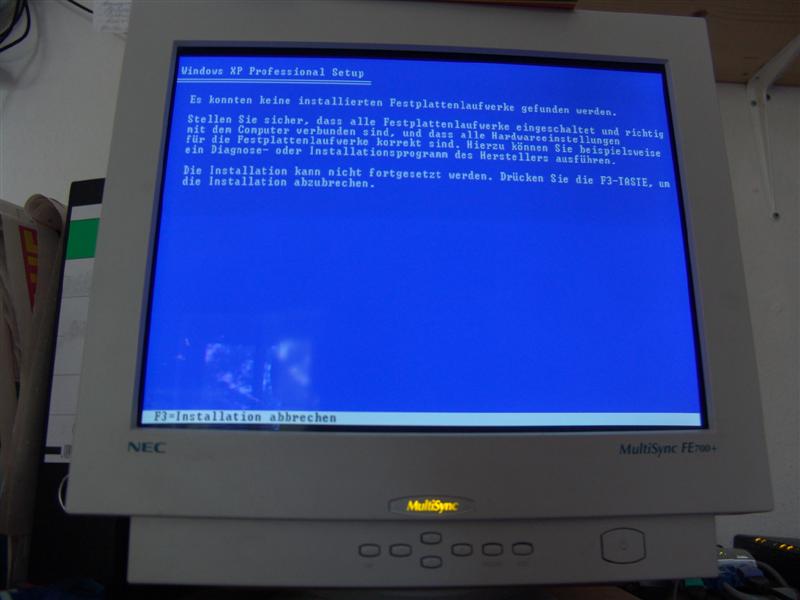

jetzt kommt das, 2 mal den Storage NV treiber mit F6 und anschliessend bricht dir inst so ab.

Es kommt immer ein fehler wenn ich nach (z) den nv aussuche und den ersten nehme gibt es den fehler

Dann ist da vielleicht eine treiberdatei kaputt oder so. erstell die dikette doch nochmal neu. vielleicht einen neuen treiber runterladen, wenn du bisher den von der mainboard cd verwendet hast.
und eben drauf achten, dass der treiber auch der für den controller ist, an dem sich die festplatten befinden.
