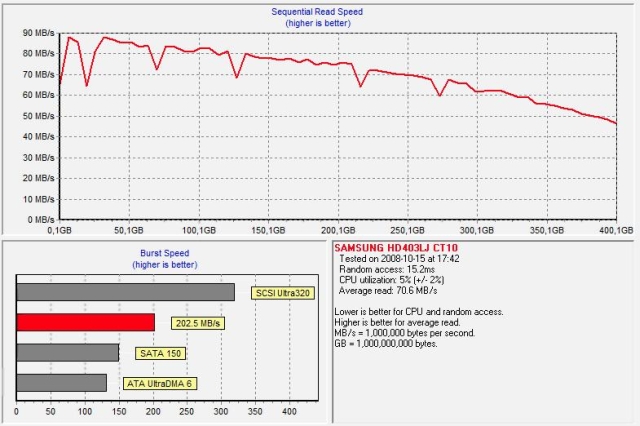

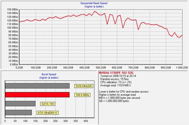

Bild 1 und Bild 2 sind die Festplatten die ich als RAID 0 habe

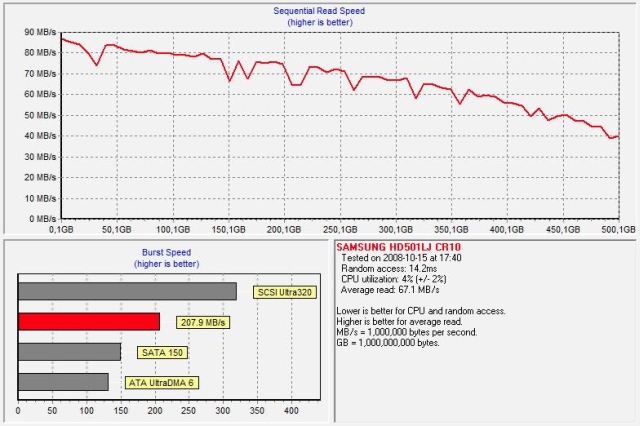

Bild 3 ist die System HDD
@HisN: Sehe ich es dann richtig das bei einem Spiel das keine großen Dateien hat mit Raid 0 nichts anfangen kann. Habe Zwar eine minimal geringere Zugriffzeit aber beim Laden von Daten keinen zuwachs.

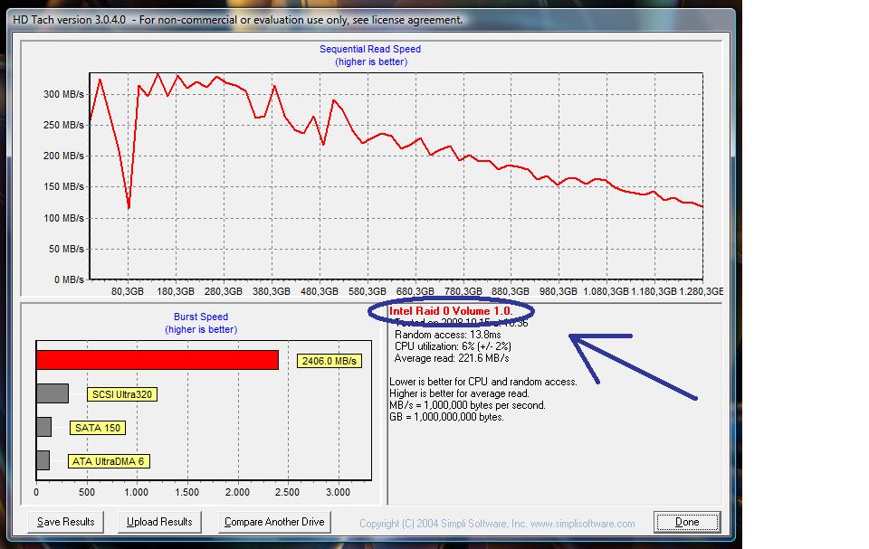

Normalerweise sollte es ungefähr so wie in meinem Pic aussehen.
Dort wird das Raid0 korrekt angezeigt.
Ich denke mal du hast es nicht korrekt konfiguriert...

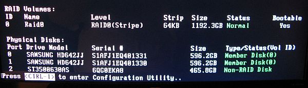

Yo, wenn alles korrekt konfiguriert wurde, solltest du in etwa solch eine Meldung beim Booten bekommen:
für raid 0 musst du formatieren...
also ich würde alle daten auf ne andere platte ziehn dann kannstes tun.
musst im bios einstellen configure disks as: (ide,raid,ahci) da raid
dann kommt die meldung und du drückst halt strg+i kommst in den board internen raidcontroller (das gilt jedoch nur für intel boards). da dann die disks auswählen und als raid 0 schon hastes.
