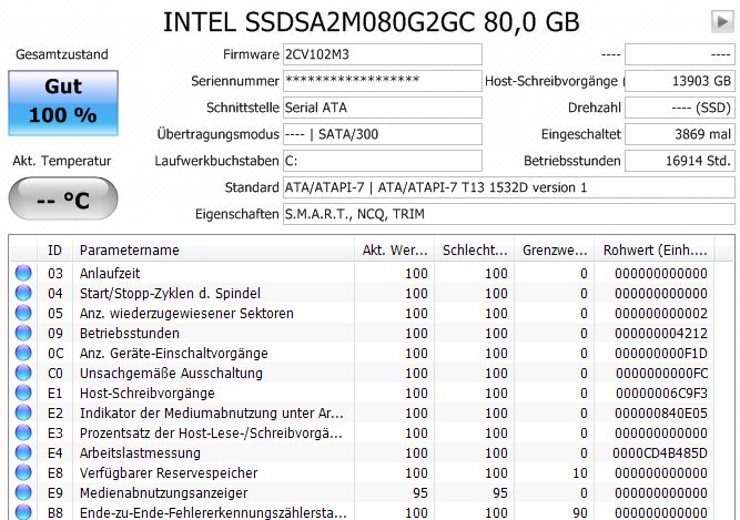

Meine erste SSD eine P128 von Corsair, gekauft Februar 2010.
Die lief bei mir 2 Jahre als System Platte, läuft heute noch einwandfrei als System Platte
bei einen Freund von mir. Die hat ihre Schreibleistung schon lange überschritten und läuft immer
noch 1A.Das Märchen von der schlechten Datensicherheit kommt dadurch das in der Vergangenheit einige Blindgänger
bei den SSD gab. Ich erinnere mich da an eine Serie von Crucial , glaube war die M4 Serie, Samsung hatte bei der 940 evo Serie seine
Probleme. Probleme gab es aber auch bei den meisten HDD Festplatten Hersteller, es bleiben einen halt meist nur die negativ Berichte
im Kopf.

Dito bei mir auch. Das die SSD die Daten verlieren wenn sie stromlos sind glaube ich nicht. Ich hab hier USB Sticks und SSDs die seit zig Jahren ihre Daten halten.

Also, ich hab bei meiner SSD von 2010(?) im Betriebssystem nichts herumoptimiert und gelegentlich Spiele, die davon profitieren, per SteamMover draufgeschoben. Jetzt, in 2016, sieht das so aus:
Vielleicht kommt dieser berüchtigte Datenverlust irgendwann noch.. in 20 Jahren :evillol:
