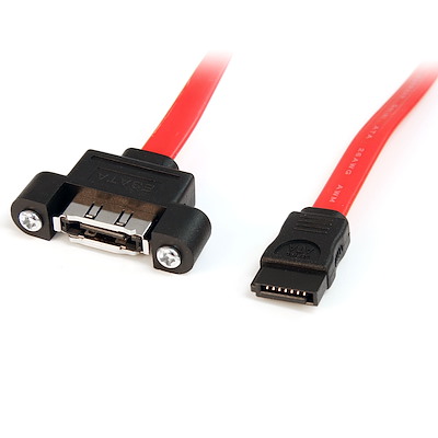

Edit - Optimal wäre so etwas nur für Strom:
Bedeutet kleines Loch für den Stromstecker schneiden und zwei Löcher bohren damit es befestigt ist.
Naja von Molex kommt man doch auf SATA-Storm?
@Burki73: Das ist halt eSATA und wie kommt man bei eSATA nun am einfachsten an den Strom? :-)
Stimmt, war garnicht so dolle meine Idee.
Wie man bei eSATA am Einfachsten an Strom kommt? Die externe Festplatte hat üblicherweise ein eigenes Netzteil. Oder (bei 2,5") vom USB-Port (bzw. mit Y-Kabel von zwei Ports wegen der höheren Stromaufnahme).
@Burki73
Ne leider nicht. Ich brauch wirklich SATA Strom kein eSATA. Das soll für den Commander Pro sein der am Gehäuse ist.
