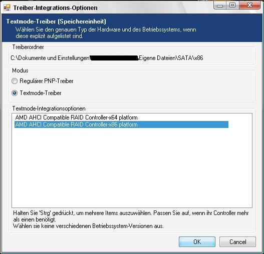

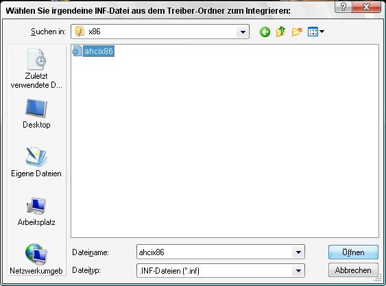

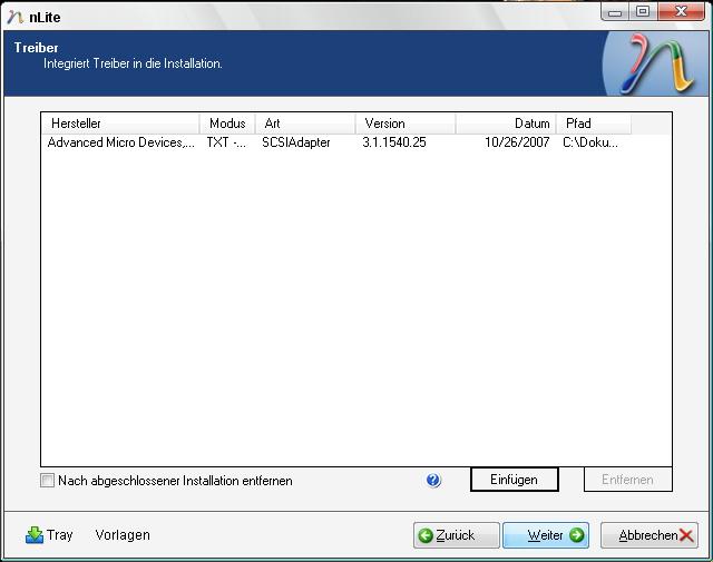

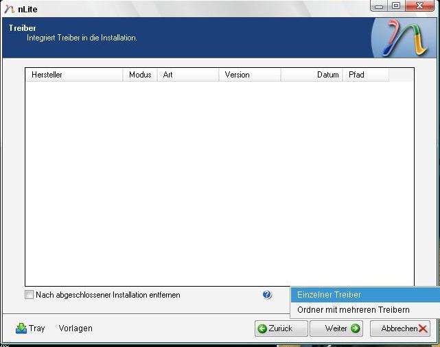

So, ich habe dir jetzt nochmal den Treiber angehängt. Zusätzlich auch noch ein paar Screenshots, wie ich den Treiber in eine XP CD integriert habe. Normalerweise sollte es jetzt klappen.

Danke für die Screenshots, genau so hab ichs auch gemacht .. Ich versuchs jetzt nochmal ..
