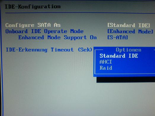

bei meinem alten amd system konnte ich im geräte-manager, unter den eigenschaften der controller die festplatten auf PIO, SATA1 & SATA2 stellen (wobei SATA2 nicht vom mainboard unterstützt wurde, somit nicht auswählbar war)...
nun bei meinem neuen intel system.. steht da nur, dass meine beiden platten im UDMA5 modus laufen.. was ja schonmal nicht richtig sein kann, da eine ja SATA1 und die andere SATA2 ist.. warum also beide im gleichen modus?:eek:... im geräte manager kann man daran jedenfalls nichts verstellen..
aber im bios.. dort aber auch nicht höher als UDMA5 oder SW/MW DMA..
bios hab ich auch schon geflasht.. ich hab keine ahnung was ich noch tun soll! für ein paar tipps wär ich sehr dankbar! :)
MfG Karsten

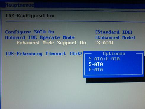

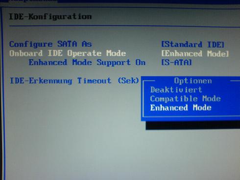

hier noch ein paar "screenshots" ;D von meinem bios und den einstellungen...

Laut deinen Screens hast du im Bios Enhanced Mode aktiviert. Das dürfte AHCI sein. Versuch es einfach auszustellen. Kann allerdings sein das du Windows neu installieren musst.

"Laut deinen Screens hast du im Bios Enhanced Mode aktiviert. Das dürfte AHCI sein."
Ich vermute eher, dass im Enhanced Mode nur alle SATA- und IDE-Kanäle der SB aktiviert werden.
". steht da nur, dass meine beiden platten im UDMA5 modus laufen.. was ja schonmal nicht richtig sein kann, da eine ja SATA1 und die andere SATA2 ist.. "
Klar kann das sein - schau einfach mal ins BIOS: Conf. SATA as: Stand. IDE !

eben das ist kein fehler, sondern deine gewählte einstellung im bios
allerdings dürfte man das nicht so ohne weiteres auf ahci umstellen können
falls das unbedingt gemacht werden soll, einfach mal auf madnex warten, der weiss wie das geht ;)

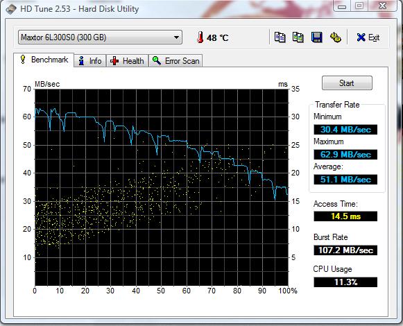

Zonk4 schrieb:
es gibt für Sata Festplatten keinen DMA Modus !
es gibt für Sata Festplatten nur einen Sata Modus, entweder I oder II, der wird dir aber von Tools und auch vom OS nicht angezeigt
lad dir mal HD Tune runter:
https://www.computerbase.de/downloads/systemtools/festplatten/hd-tune/
lass ihn über die Platte laufen und mach einen Screenshot vom Ergebnis
nach dem ergebnis gibt es kaum einen unterschied zwischen meiner sata1 und 2 :eek:.. das kann doch nicht normal sein..

genau, das meinte ich,
wenn bei dir alles frei ist, dann ist die Festplatte schon im SATA2 Modus.
Was die Übertragungsgeschwindigkeit angeht, eine normale HDD wird in nähren Zukunft nicht in der Lage sein SATA1 auszureizen, außer du betreibst ein größeres RAID System, denn nur dann könntest du von SATA2 profitieren.
nach dem ergebnis gibt es kaum einen unterschied zwischen meiner sata1 und 2 .. das kann doch nicht normal sein..
Das ist normal, denn damit du einen Unterschied messen kannst, musst erst deine HDD mehr als 180 MB/s übertragen können.

Wenn Du unbedingt den SATA-Modus haben willst, würde ich mich an die Fakten halten, die Dein Boardhersteller vorgibt. Demzufolge:
- Wenn Du im BIOS einstellst, dass SATA-HD's im IDE-Modus betrieben werden sollen, dann wird das wohl auch so sein
- SATA-Modus erreichst Du, indem auf AHCI (http://de.wikipedia.org/wiki/Advanced_Host_Controller_Interface) umgestellt wird. Dazu benötigst Du den entsprechenden Treiber, außerdem wird i. d. R. eine Neuinstallation des Betriebssystemes erforderlich
Noch was: Das Interface der HD läßt so gut wie keine Rückschlüsse auf die effektive Geschwindigkeit zu. Es kann also durchaus sein, dass eine SATA1-HD schneller ist als eine SATA2-HD. Und solltest Du dir tatsächlich nur wegen der SATA2-HD ein neues System zugelegt haben, dann hat das Marketing der Computerindustrie gut funktioniert. ;)
Gruß
Die Datenübertragungsgeschwindigkeit einer Disk ist von der Umdrehungsgeschwindigkeit und dem BPI (Dichte auf dem Datenträger) vorgegeben, also wieviele Bytes unter dem Kopf vobeifliegen. Die Rate kann man sich ausrechnen, wie lange dauert eine Umdrehung, wieviele Sektoren werden dabei pro Turn dann gelesen. Das ergibt Werte von etwa 90MB/s (bei SCSI mit 15K RPM etwas mehr aber nicht proportional zur RPM weil hier die BPI wieder etwas runtergeschraubt werden mußte, damit Heads und Elektronik mitkommen). Da kann das Interface so schnell sein wie es will, mehr als vom Medium gelesen werden kann ist nicht drin.

Hi
Stelle im Bios den AHCI Modus ein und dann musst Du den Intel Matrixmanager installieren, dann laufen die Platten in SATA2
