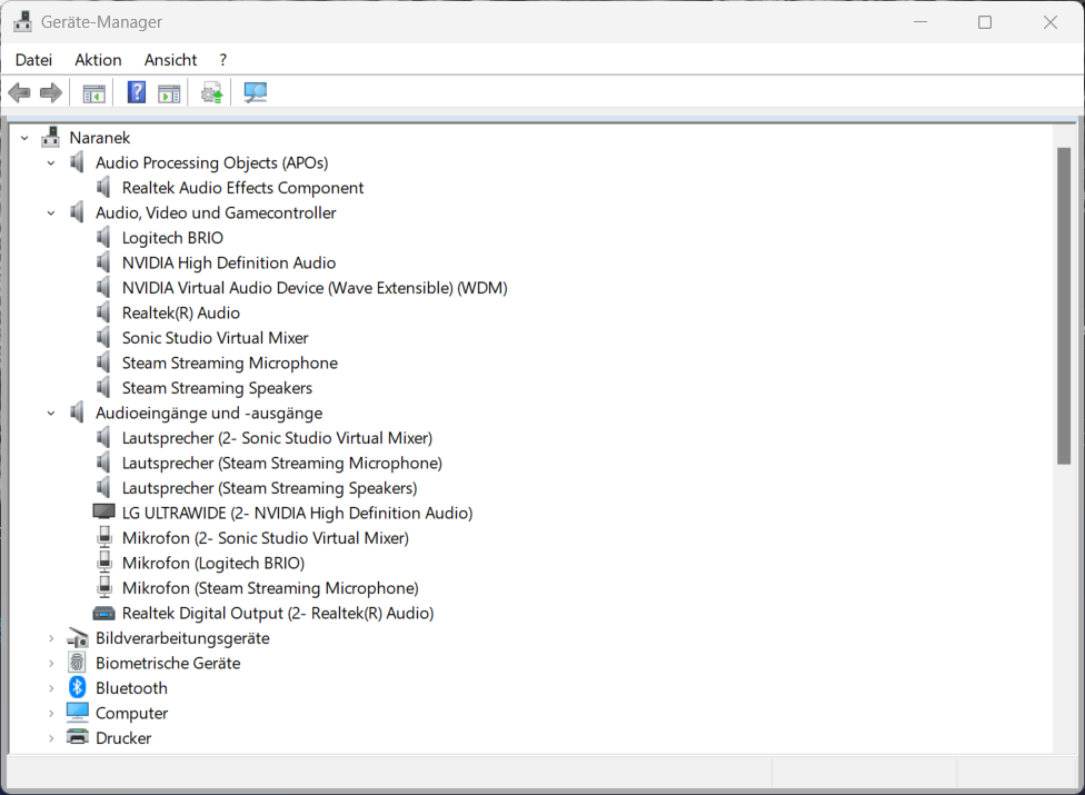

Kurzum, Karte getauscht, die Karte leuchtet auch schön rot, aber im Gerätemanager taucht die Karte nicht auf.

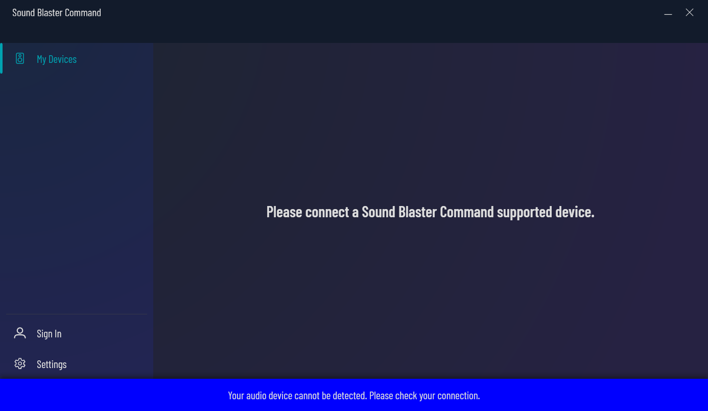

Dann habe ich versucht, die Treiber von der Creative Seite herunterzuladen (Sound Blaster Command), doch dieser meldet, dass keine Karte installiert sei.
Habe ich irgendetwas übersehen?

Ist das vielleicht so ein Fall von "dieser PCIe Slot steht nicht zur Verfügung sobald ein bestimmter M.2 Slot" verwendet wird? Falls die vorherige Karte in dem Slot funktioniert hat sieht das leider nach DOA (dead on arrival) aus.
Falls du die Möglichkeit hast: auf jeden Fall noch in einem anderen Slot testen. Zumindest auftauchen im Gerätemanager sollten sie auf alle Fälle.

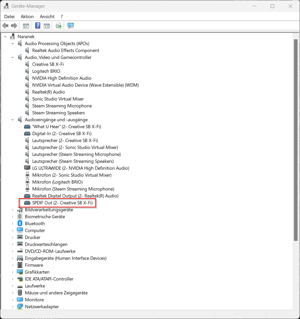

So, ich hab mal die alte Karte wieder eingebaut, die geht einwandfrei:
Aktive LS brauch ich nicht, KH-Amps auch nicht. Der Ton geht bei mir via SPDIF in einen AV-Receiver.
