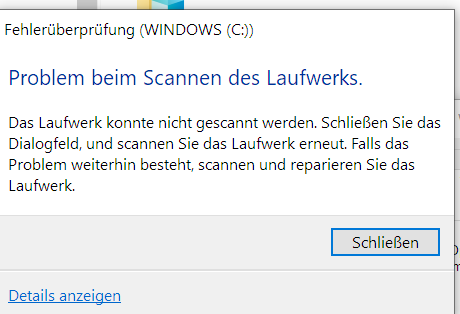

Bei meinen Festplatten ist der Scan (Windows 10) nicht möglich.
Die Reparatur habe ich auch schon laufen lassen...

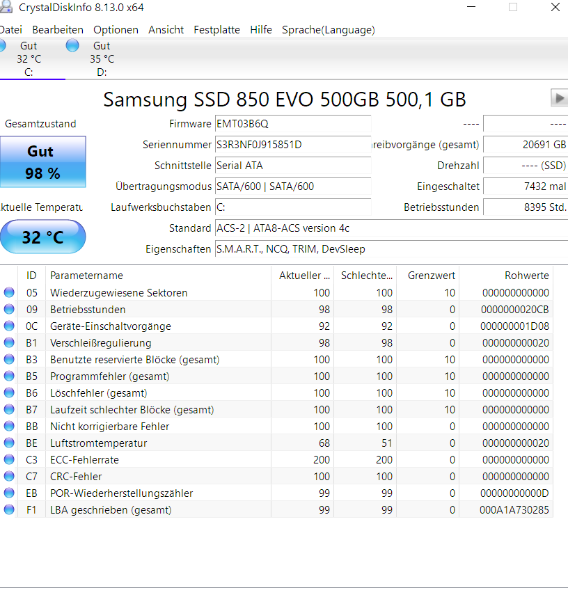

Laut Crystal Disk ist aber alles ok:
woran kann es liegen, dass der Scan nicht läuft?

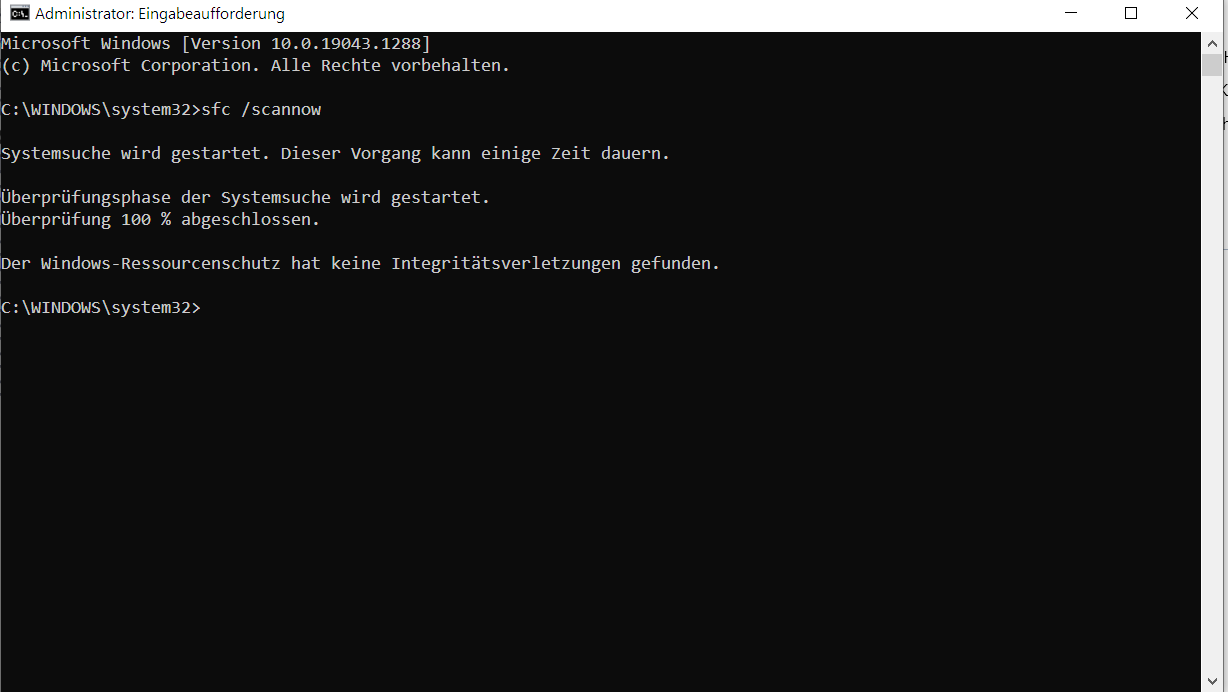

Wenn das nicht hilft, dann öffne die Kommandozeile (CMD) mit Admin-Rechten und tippe sfc /scannow ein.
this worked:

das nächste sollte sicherlich "sfc /scannow" sein, im normalmodus.
wenns fehler findet und korrigiert, nochmal, bis nix mehr bemängelt wird.

ok, war das sfc.. sch.. kleine schrift.

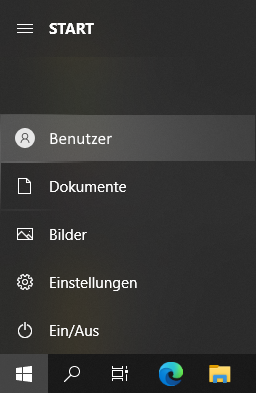

Den Namen des angemeldeten Benutzers findest Du übrigens mitttels Linksklick (LK) auf das Windows-Symbol ... und dann mit der Maus über das Benutzer-Symbol manövrieren. Du kannst auch einfach die CMD öffnen. 😉

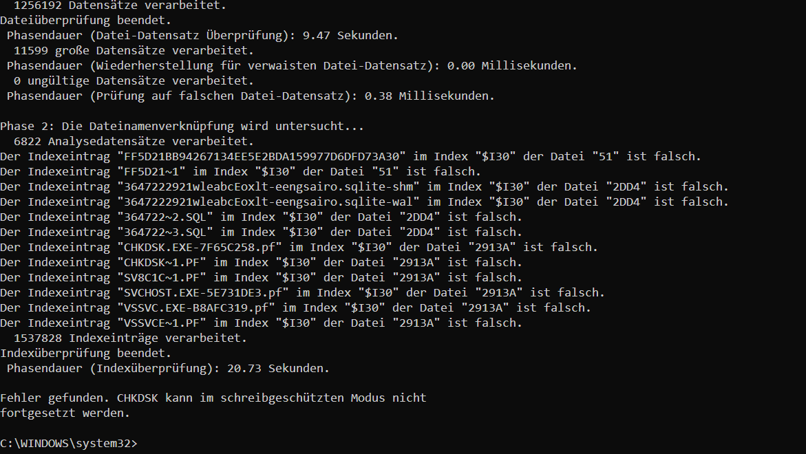

whats4 schrieb:
in der admin cmd diesmal "chkdsk c: /f" eingeben.
das ist dann quasi das, was schonmal beim Windows Start automatisch lief...
läuft und meldet keine Probleme...
der Scan über die Windows-Oberfäche läuft immer noch nicht...

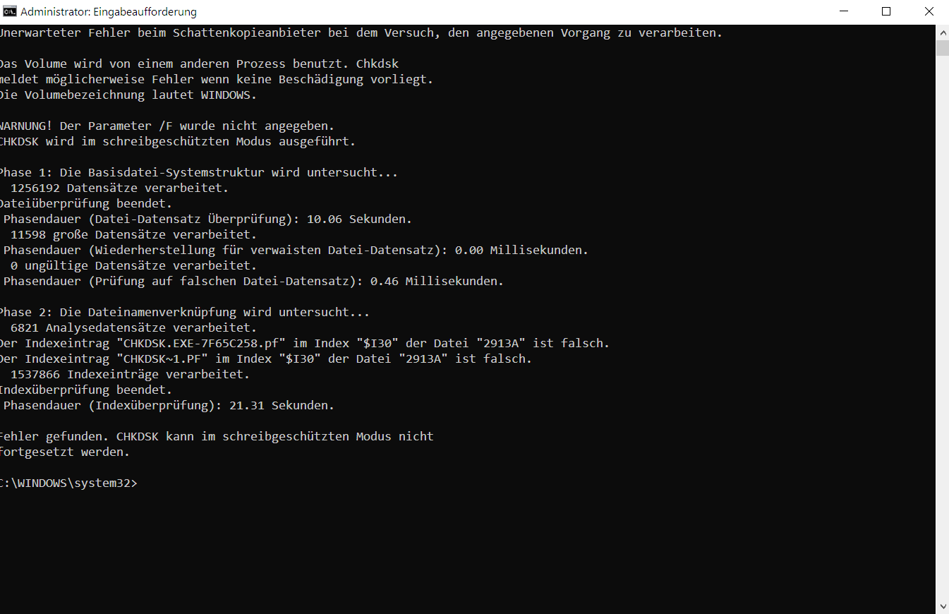

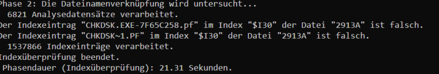

@Tanzmusikus wollte das Ergebnis posten... konnte damit nicht viel anfangen....
Reaktionen: Tanzmusikus
Na das ist doch schon mal ein bisschen mehr an Kommunikation. :daumen:
Und was ist jetzt dein Wunsch oder Frage?
Ich ahne es ... 😉
Ich kann es Dir nicht direkt beantworten, weil dazu weitere Beobachtungen (Analyse) nötig sind.
Die Ideen habe ich:
  1. RAM ist instabil -> z.B. durch RAM-OC oder defekten RAM.
  2. SSD hat Probleme -> Verschleißregulierung zeigt bereits 16 Fälle an.
  3. POR-Wiederhestellungszähler beträgt "13".
Kann also sein, dass RAM oder SSD ... oder eine andere Komponenten das Problem verursachen.
Mehr fällt mir im Moment nicht dazu ein.
