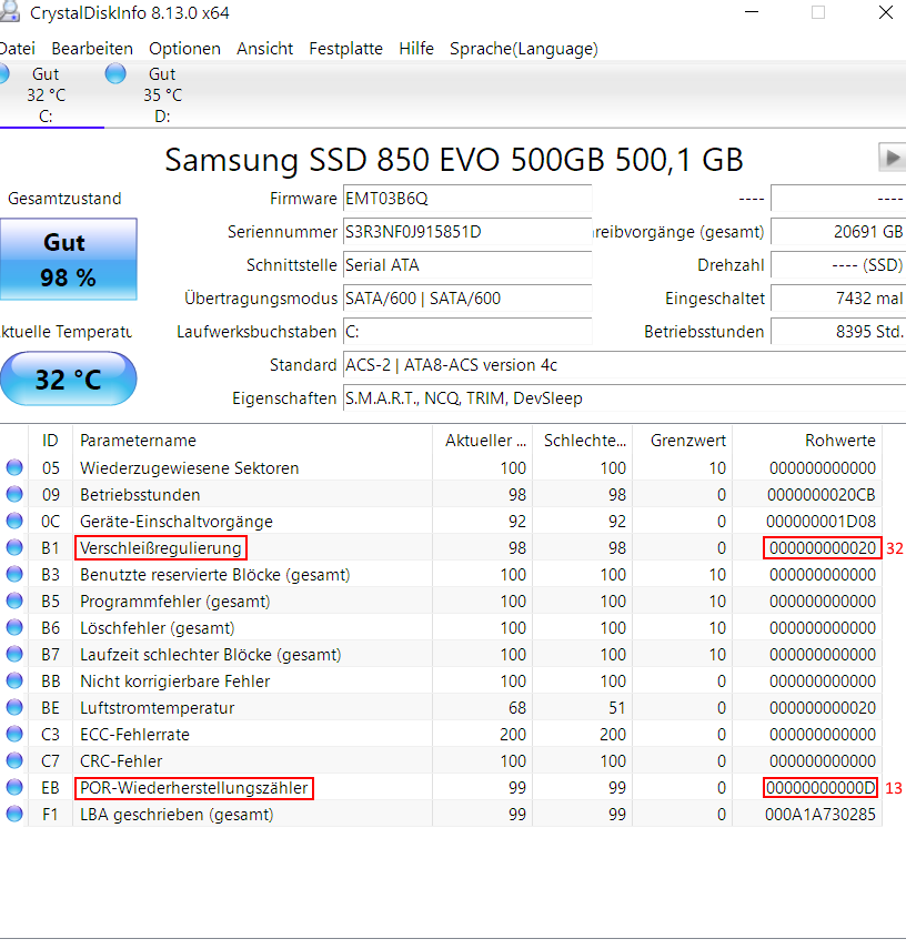

die hätte ich nicht gehabt.... danke!Tanzmusikus schrieb:Die Ideen habe ich:
- RAM ist instabil -> z.B. durch RAM-OC oder defekten RAM.
- SSD hat Probleme -> Verschleißregulierung zeigt bereits 16 Fälle an.
- POR-Wiederhestellungszähler beträgt "13".
RAM könnte ich mit Memtest checken, richtig?
SSD ... wüsste ich nicht wie.... Crystal Disk zeigt keine Probleme...
POR, what is this?

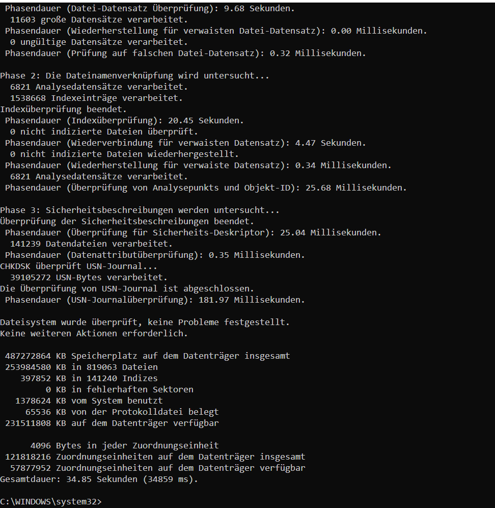

habe im abgesicherten Modus chkdsk c: /f ausgeführt.Tanzmusikus schrieb:Bitte Rückmeldung geben.
Dann hat das System neu gestartet und die Reparatur ausgeführt... dies hatte aber vorher auch schon geklappt ohne abgesicherten Modus...

sieht gut aus, oder?Tanzmusikus schrieb:Und sind nun endlich alle Fehler behoben?
Oder kommt mittelschkdsk C:immer noch Random-Hokus-Pokus?

Der Ausgabe zu Urteilen hat das Programm keinen Fehler gefunden.
Aber wie immer kann es nicht schaden ein Backup anzulegen, falls doch mal was ist.

Die Verschleissregulierung zeigt keine Fehleranzahl an, sondern wie oft durchschnittlich bereits ein Schreib/Löschzyklus (P/E) auf den Speicherzellen der SSD stattfand.Tanzmusikus schrieb:
Der Hersteller gibt für jede SSD eine bestimmte Anzahl von Zyklen vor, die die Zellen normalerweise bewältigen können. Die Anzahl der bereits verbrauchten Zyklen ist aktuell 20 hex = 32 dezimal. Vom Hersteller wird dieser Wert dann zu einem Prozentwert skaliert, von 100 % abgezogen und mit 98 % als verbleibende "Lebensdauer" ausgewiesen. Genau dieses Ergebnis zeigt CrystalDiskInfo oben an prominenter Stelle als Gesamtzustand an.
