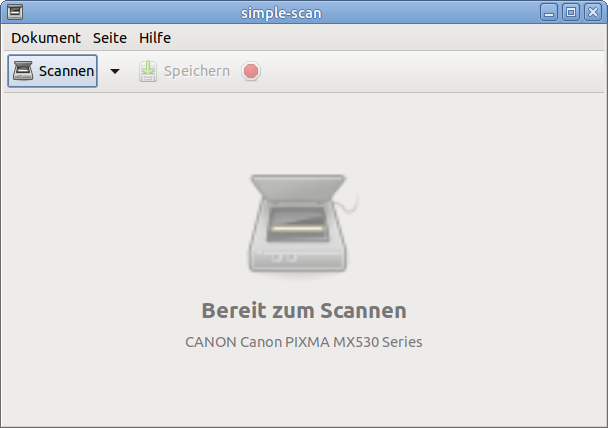

Habe gerade einen der vermeintlich über das WLAN angeschlossenen Drucker nun einmal direkt per USB-Kabel angeschlossen.
Und siehe da, er scannt und wird auch bei Simple-Scan als Scanner angezeigt:
Somit muß es doch irgendwie an meinem WLAN-Netzwerk bzw. -Router liegen, daß die Scanner-Einheiten nicht angesprochen werden können.

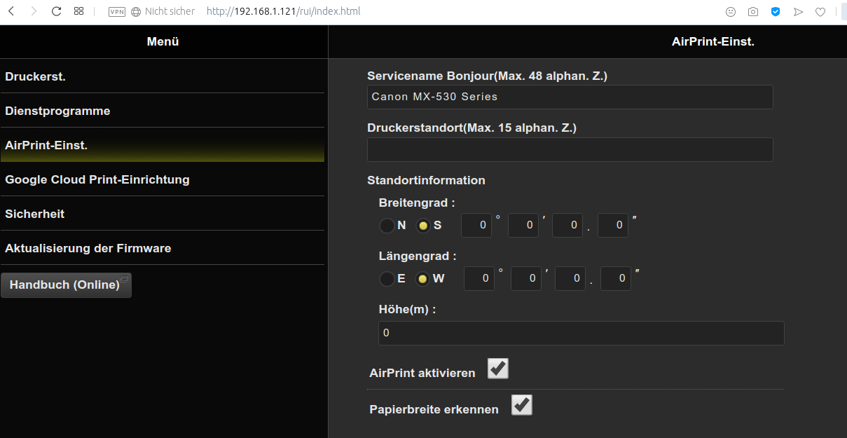

Auch das Drucker-Menü selbst kann ich per WLAN (ohne angeschlossenem USB-Kabel) aufrufen:

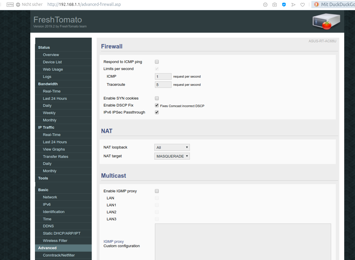

In den Firewalleinstellungen des Routers habe ich auch noch nie etwas geändert. Zumindest nicht wissentlich:
Ich glaube nicht, daß da irgendetwas die Scanner-Einheit blockiert.
Mach auch mal einen Screenshot von dem Menü 'Sicherheit'.

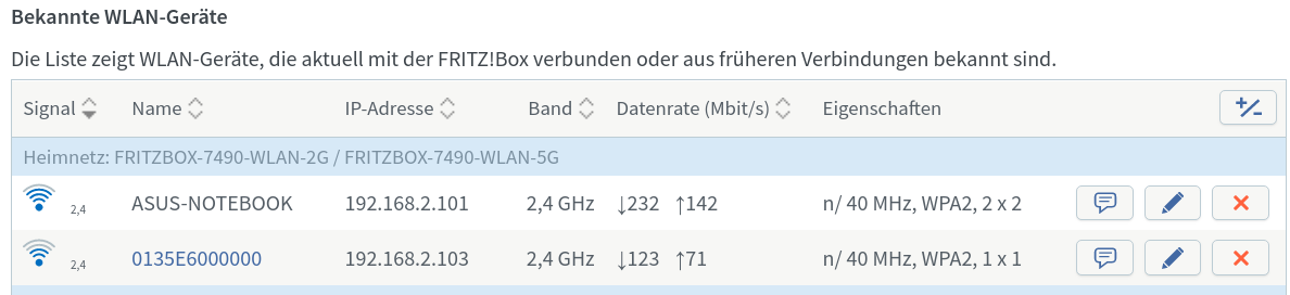

Also, hab's nun mit der Fritzbox (7490) ausprobiert... geht auch nicht. Habe es zwar nur mit dem MX-530 versucht, aber das reicht ja als Beweis. Am Router bzw. WLAN allgemein kann es dann nicht liegen.
