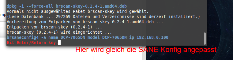

Bei meinem Brother DCP7065DN z.B. fragt der Installer fuer den Scannertreiber explizit die IP des Scanners ab.

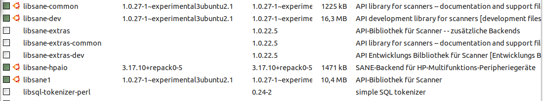

Oder sind's doch die Sane-Treiber, die nicht richtig laufen. Mich macht das Wort "experimental" jetzt mißtrauisch.... (siehe Screenshot).
"sane 1.0.27-1-experimental3ubuntu2.1"

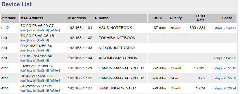

Erledigt.
826456
Ebenfalls erledigt. Hier:
826454
826453
826455

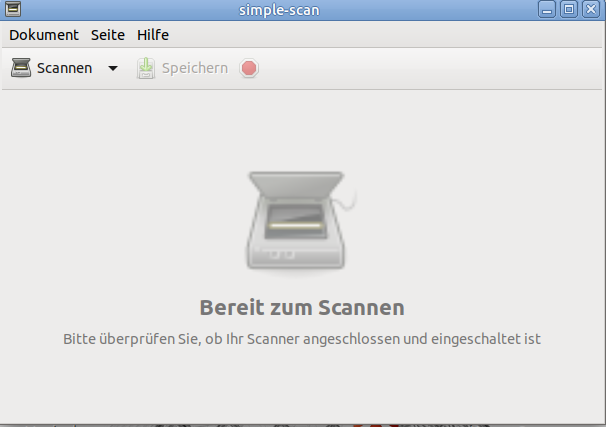

Und doch sieht es weiterhin so aus:
Simple-Scan....
826457
X-Sane Image-Scanning-Program....
826458
Alle Geräte (also Router, Laptop & sämtliche Drucker) wurden nach Installation noch einmal neu gestartet.

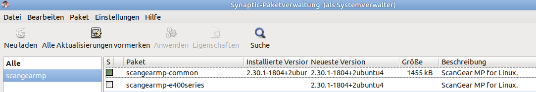

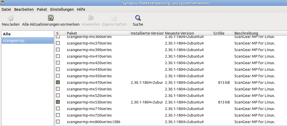

Da stellt sich für mich noch eine Frage: Wo legt man die IP-Adressen der Drucker fürs Scannen computerseitig (also auf meinem Laptop) überhaupt fest? - Irgendwie kann ich in den Scan-Frontends (Simple-Scan etc.) da keine Möglichkeiten finden.

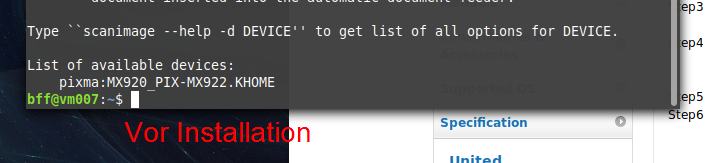

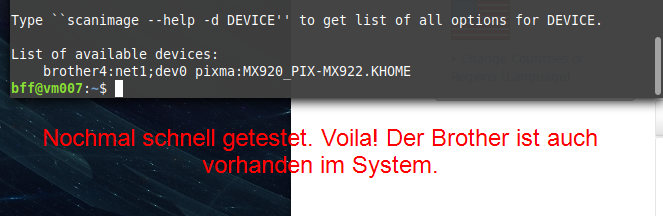

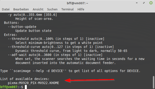

Im Terminal mach bitte ein.
scanimage --help
Da muesste sowas Aehnliches raus kommen. Ich hab hier einen Canon MX922 am werkeln mit den Treibern von der Hersteller-Seite.
Wenn dort nix kommt unter der Liste der verfuegbaren Geraete, fehlt Dir die korrekte Installation von der Software die in "scangearmp-*" von Canon kommt.
BFF

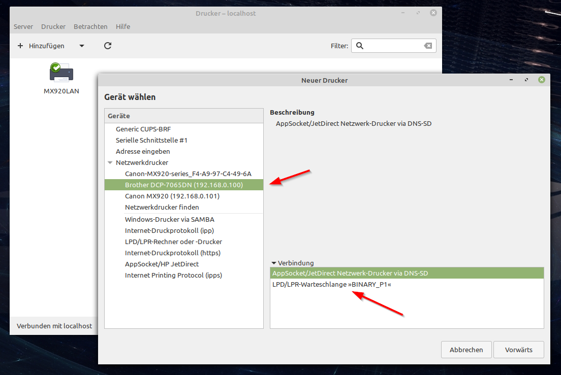

SANE allein reicht (vermutlich) nicht fuer das Scannen. Das hab ich mehrfach mit mehreren Distributionen durch. Nicht nur mit dem Canon MX922, auch mit meinem Brother DCP-7065DN.
Selbst wenn Du die Drucker/Scanner (in irgendwas) siehst wie hier fuer einen neu einzurichtenden Drucker.
Das Dingens wird nicht Drucken/Scannen bevor nicht der "Krams" vom Hersteller lokal installiert ist.
Ich habe mir gerade eben mal SANE/XSANE installiert.
SANE findet nur den breits manuell installierten MX922, nicht den DCP-7065DN.
BFF

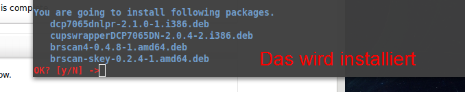

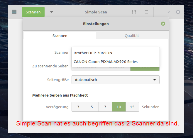

Bin gerade fertig den zweiten Drucker/Scanner wieder einzubauen im mein Mint.
Stand vor Brother-Geraet.
Der ganze Krams der nachgeladen wird.
Anpassen der SANE-Konfiguration damit SANE ueberhaupt was findet.

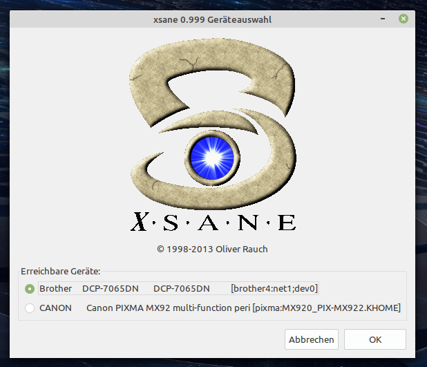

So. Und da isser der Brother.
Xsane und SimpleScan kennen nun das Teil.
@santander
Es waere etwas wichtig, was das Ergebnis von
scanimage --help
bei Dir ist.
BFF

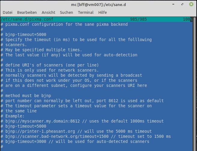

Das könnte auch daran liegen, wie Lokon oben schon schrieb, dass die Geräte fest in /etc/sane.d/pixma.conf definiert werden sollten. So wird das im Arch Wiki auch empfohlen. Und ja, da steht auch, dass es bestimmte Geräte geben kann, die nur mit Scangear gefunden werden.
Nope. Einspruch Euer Ehren! @Uridium
Es hat zu fuktionieren OHNE irgendwas.
Erklaere mir mal warum mein kruder MX922 funktioniert ohne irgendwas in der pixma.conf.
Canon und Brother sind gute Beispiele wie es eigentlich NICHT sein soll.
Anyway. Lass den TE mal antworten. :)
