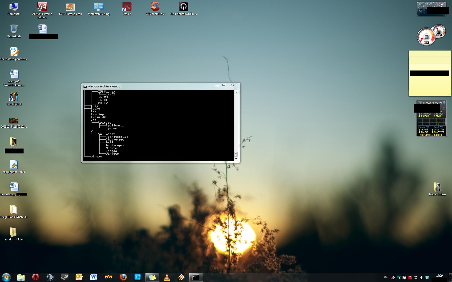

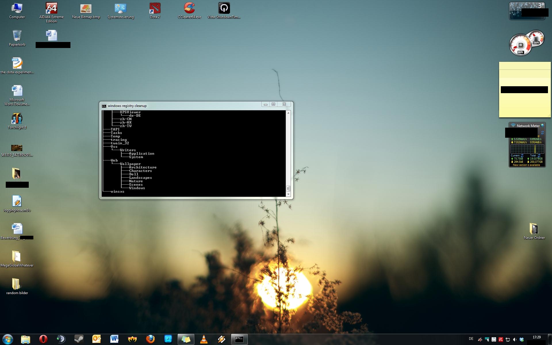

Beim Start von win 7 öffnet sich bei mir seit 2-3 Tagen immer ein Fenster Namens "windows registry cleanup" (siehe Screenshot im Anhang)
Was soll das? Kommt mir spanisch vor.

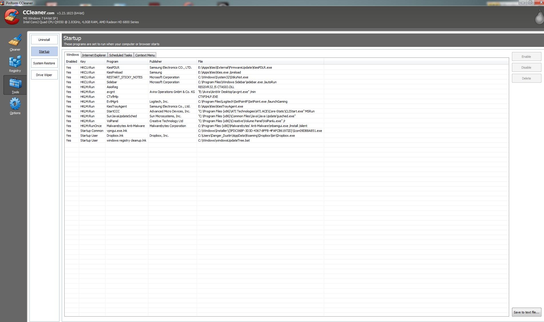

Ok Danke. Screenshot vom Autostart ist angefügt.
Ist der unterste Eintrag!
Deaktiviere ihn und starte mal neu!

Nimm mal den Eintrag für UpdateTree.bat aus dem Autostart, letzter Eintrag in der Liste.
Daher auch das Konsolenfenster.

Ich hab den Eintrag jetzt gelöscht. Aber wo kommt der Eintrag her? Wenn der Suchlauf mit Malwarebytes rum ist, starte ich mal neu und schaue ob der Eintrag wieder erstellt wurde.
//edit: Nach dem Neustart öffnete sich kein Fenster und der Eintrag war auch nicht wiederhergestellt. Es bleibt die Frage wo das herkam. Von Torrenstream?

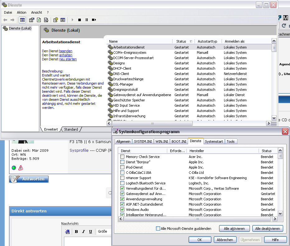

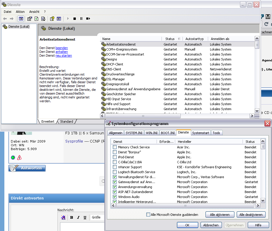

Wenn immer noch nach dem entfernen des besagten "untersten Eintrags" vorhanden, was auszuschließen sein sollte, dann mal - mit die im Screenhot geöffneten Systemprogramme (Systemsteuerung > Verwaltung > Dienste & Ausführen > cmd > msconfig > Reiter Dienste) - schauen was bei dir so am laufen ist respektive gestartet wird.
