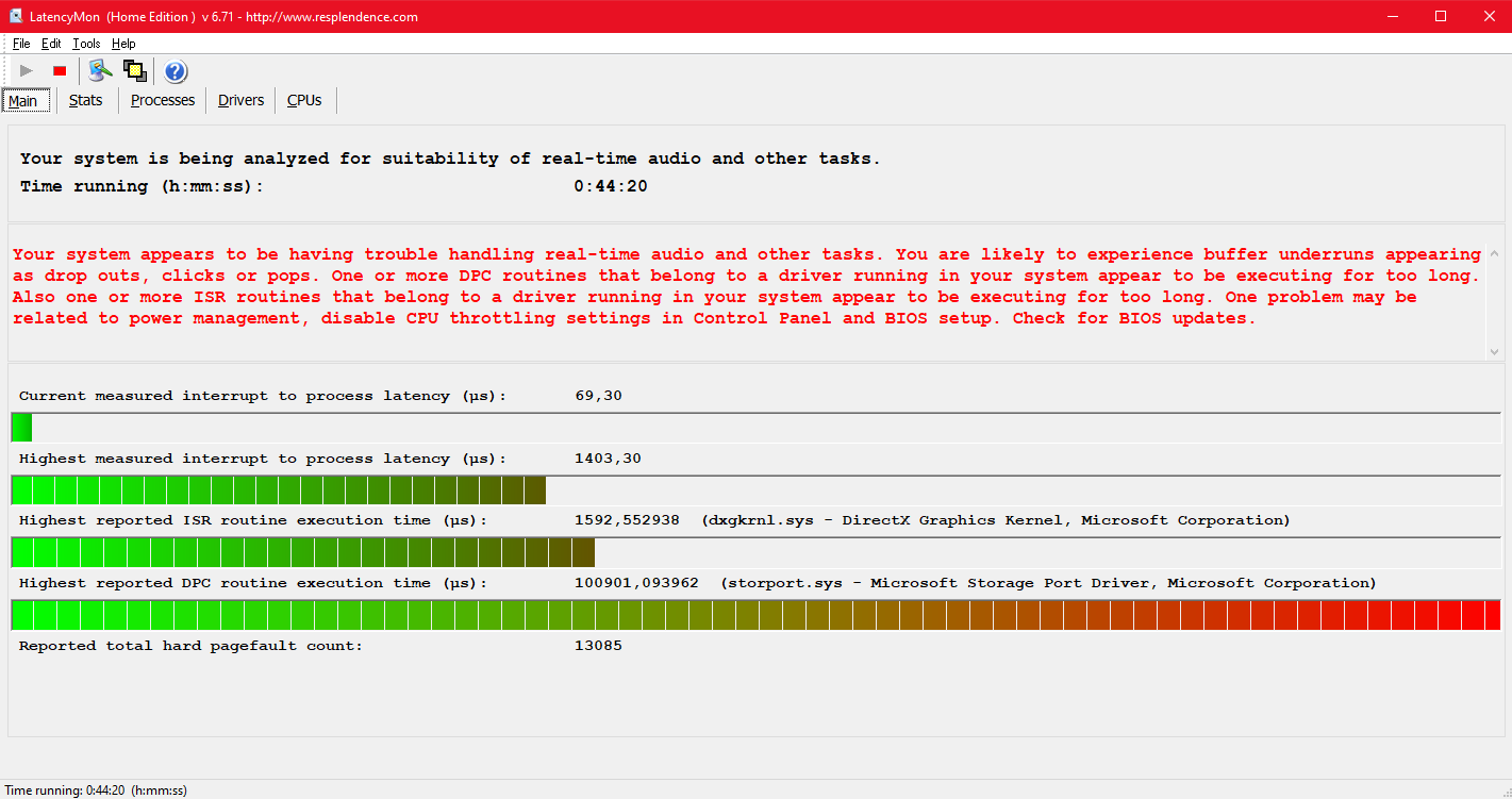

Update: Der "Fehler" (=Leistungseinbruch) ist nun auch ohne Avira und mit aktualisierten Treibern wieder aufgetreten. LatencyMon hat bis dahin nichts angezeigt, aber zeitgleich eine Fehlermeldung gebracht, die ich als Bilddatei anhänge. Kann mir als Laien jemand erklären, was ich darunter verstehen darf? Ich kann lediglich herauslesen, dass es sich tatsächlich um ein Treiberproblem zu handeln scheint.

da wo rot, tiefrot ist, ist zeit liegengeblieben: storeport.sys
was steht denn im gerätemanager unter ide ata/atapi controller?
ist der treiber "standard ahci" oder was anderes?
dpc, das heisst: Deferred Procedure Call, hat mit dem sceduling und der priorisierung bzw dem gegenteil von aufgaben zu tun.

Der Fehler ist nocheinmal aufgetreten und wieder wird storport.sys als Problem genannt.

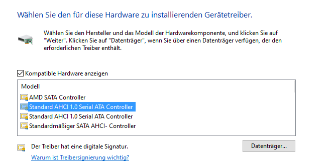

@thompson004 Ach du Schreck! Ich bin gerade gemäß Link #2 verfahren und habe beim AMD SATA Controller als zu installierenden Treiber "Standard AHCI 1.0 Serial ATA Controller" ausgewählt. Nach dem abschließend empfohlenen Neustart hat mir dann allerdings mein PC gesagt, er könne nicht mehr booten und ich bin nur über die Reparaturfunktion wieder rein gekommen. Da hat also offensichtlich was nicht geklappt. Woran kann das liegen? Das einzige, was bei mir von der verlinkten Anleitung abwich, war, dass der "Standard AHCI 1.0 Serial ATA Controller" doppelt aufgeführt ist (siehe Bild im Anhang). Habe den ersten genommen.

thompson004 schrieb:
Ja, man muss das bei sämtlichen dieser Einträge machen

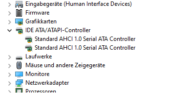

Habe ich jetzt getan, im Geräte-Manager sieht's jetzt so aus, wie auf dem angehängten Bild zu sehen. Der frühere AMD SATA ist jetzt auch Standard AHCI, aber einen Leistungsabfall hatte ich gerade trotzdem wieder, laut LatencyMon ist wieder storport.sys das Problem.
