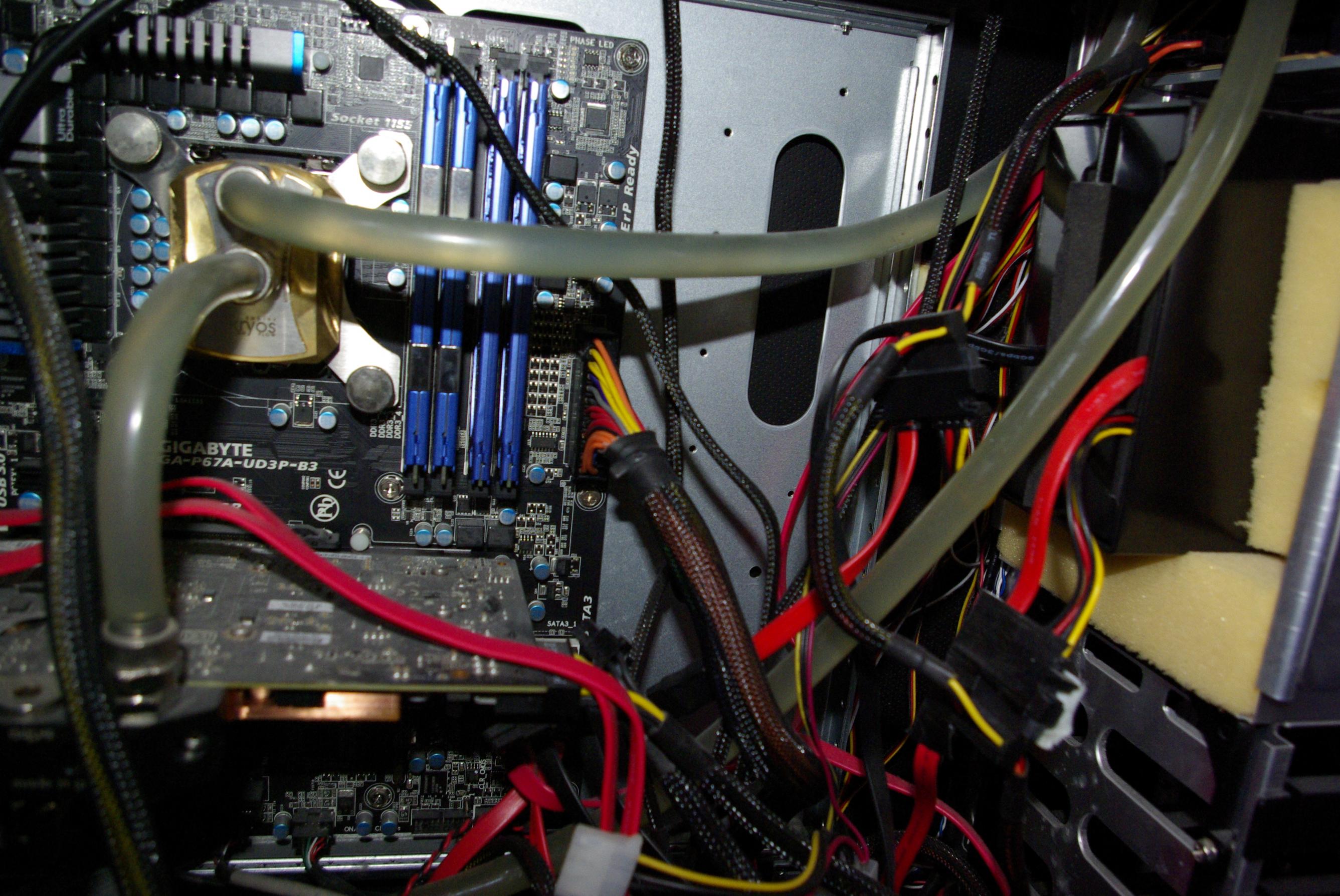

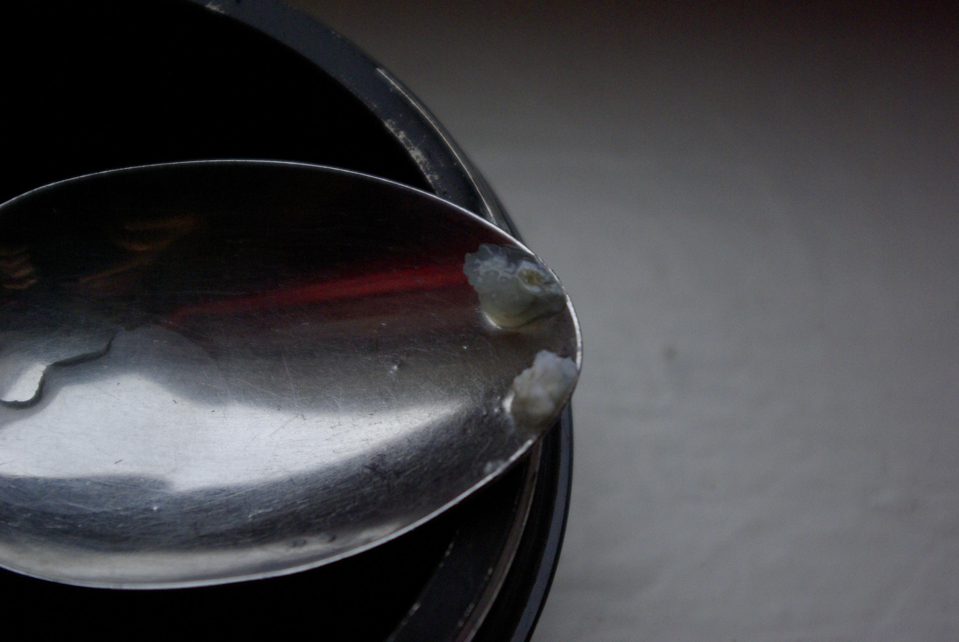

Hallo, wertes Forum!
Meine Wakü läuft seit 2 Jahren ohne Probleme und da ich wieder mal basteln möchte und mir überlege, eine neue Graka zuzulegen, wäre die Gelegenheit günstig, die Schläuche zu wechseln (es sind Feser 13/10-Schläuche, die mal transparent waren). Mir fiel auf, dass in den Schläuchen, die vom Radi wegführen, ein gelblicher Belag aufzufinden ist, in den Schläuchen von der Pumpe zum Radi hin ist kaum was zu sehen. Das kommt auf dem Photo nicht so gut zur Geltung.
Mein AGB ist ein Zalman Reserator (Alu, zwar lackiert, aber der Lack ist an einigen stellen ab), Kühler sind Kupfer, Kühlflüssigkeit dest Wasser und eine angemessene Menge Feser/Innovatek Korrosion Blocker (ich weiß nicht mehr, welches oder sogar beide).
Im AGB fand ich ein paar lustige Schleimblumen - bekannt aus fast jedem guten Shooter (siehe Anhang) - hat jemand sowas schonmal gesehen oder eine Ahung, was das sein könnte...?

Ich hab kp was das ist, aber bei mir komm ist das auch im AGB ich machs dann immer raus und fertig, villeicht liegt es daran das man das Wasser öfters wechseln sollte, 2 Jahre ist zimlich lange.
Hast du damals kein destilliertes Wasser benutzt? ^^
Jedes mal wenn ich ne Erkältung hab...
Wasser tauschen
Schläuche tauschen
Radi gut durchpumpen lassen. (Pumpe AGB Radi aufbau und mehr Korrosionsschutz rein als sonst und bisschen laufen lassen)
Nach 2 Jahren kann das mal passieren ;)

Hatte ich auch, war Weichmacher der Schläuche. Darum sind deine auch trüb geworden.
Ich glaube sogar destilliertes Wasser verursacht das, weil ich keine Zusätze hatte und die Schläuche dennoch trüb wurden. Da war sogar der gleiche Schleim wie bei dir.
Zieht sich wohl die einst entzogenen Mineralien wieder aus den Teilen raus...
Momentan habe ich Trinkwasser drin, seit 2 Monaten sieht es gut aus.
Trinkwasser? Ich würde das ganz schnell wechseln. Das waren meine damaligen Anfänge und nach einiger Zeit konnte ich meine Radiatoren, Kühler etc wegschmeißen.

Die Schleimblumen sind m.M.n. gelöster Weichmacher, aber egal, weg sollte das auf Jedenfall.
