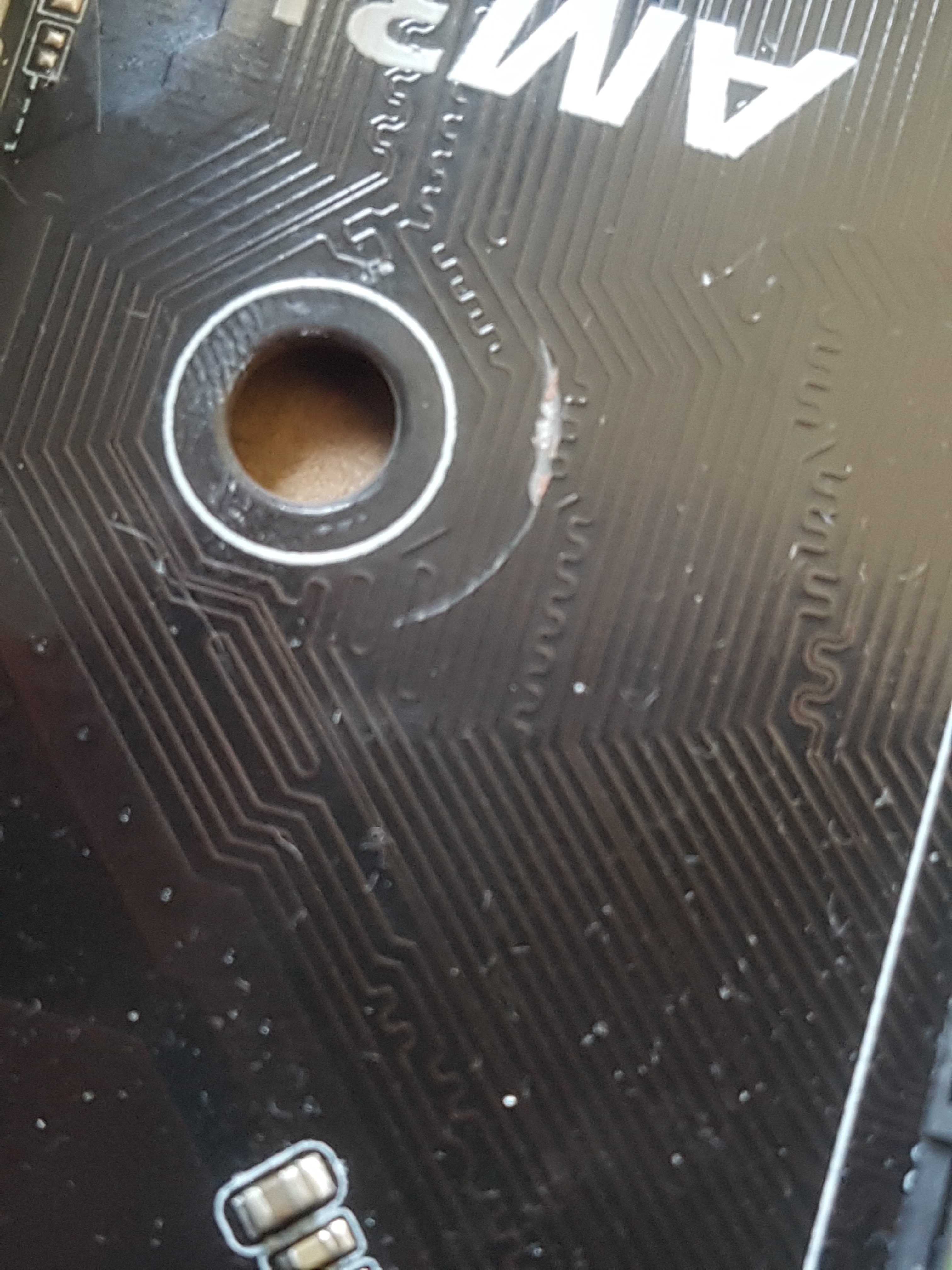

Hallo zusammen also meine Frage ist eigentlich simpel undzwar ist mir ein Missgeschick beim Bau eines pcs passiert. Ich habe ausversehen einen kratzer im mainbord hinterlassen. Ich konnte aber alles machen aber bis ich dann spielen wollte sind meine FPS in Keller gegangen also wollte ich fragen ob dass von dem kratzer im mainbord kommt?

Hier dass bild

5mm?
also ein "glatter durchschuss"?
edit: nein, da bist du definitiv durch 2 platinen durch.
was war das? kühlermontage?
Ok danke für die Antwort also ein neues mainbord kaufen? War ja jetzt nicht so teuer ich glaube 70 euro rum.
Oder basteln.
Mit UV Lack und 2 Jumper Leitungen sollte es ohne Prob. laufen. Dafür brauchst du aber ein wenig Lötgeschick und eine ruhige Hand.

kunststoff beilagscheiben verwenden....
