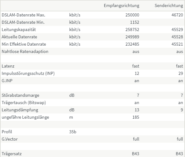

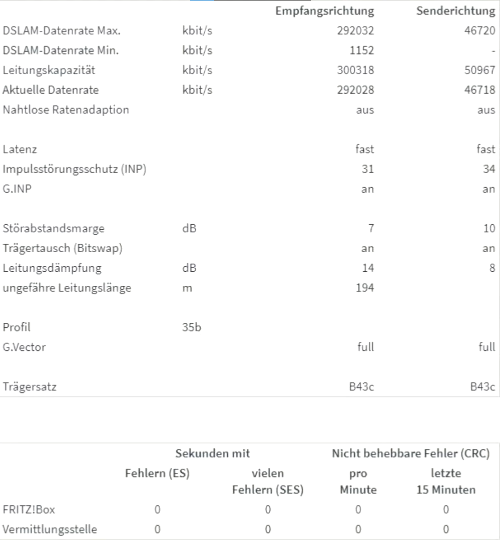

ich habe nun endlich eine optimale Hausverkabelung (eine einzige Brandneue TAE Original von der Telekom, die ein Techniker angeschlossen hat welche mit einem CAT.7 Kabel am APL angeschlossen ist). Ich habe einen Super-Vectoring Anschluss und wundere mich, dass ich trotz meiner guten Leitungseigenschaften vergleichsweise schlechte Kapazitäten habe (siehe Anhänge). Hier handelt es sich wirklich um meckern auf sehr hohem Niveau, trotzdem würde ich gerne wissen woran sowas liegen kann das Leute mit einer Wesentlich Schlechteren (länger, höhere Dämpfung) oder Gleichwertigen Leitung trotzdem höhere(n) Sync- und Leitungskapazitäten haben? Es wurde direkt am APL vom Techniker gemessen, als auch an der 1. TAE, Werte sind identisch. Die Beschaltung von SVDSL ist in meinem Dorf ebenfalls sehr sehr gering. Die Box schätzt eine Leitungslänge von 185m, real sind es 204m laut Techniker.

@jxrome Die Telekom vertreibt doch vdsl nur mit 250er Profil oder hast was anderes? Ist der Screenshot mit den besseren Daten auch eon Telekom Anschluß kann ich fast nicht glauben. An die ungläubigen Cat 7 ist okay solange da nur eine Doppelader beschalten ist, schadet da garantiert nichts, besser ist das 2 draht Kabel was die Telekom standardmäßig verwendet von den Werten her nicht wirklich, lässt sich halt besser verlegen und ist ausreichend.
In deinem Fall ist aber der Unterschied zwischen den beiden Leitungen der
Trägersatz vom APL zum Provider. Da kannst die Leitung aich vergolden (ja ich weiß silber leitet besser) es wird nicht mehr werden. Das kann nur irgendwann mal sich ändern falls die Telekom mehr freigibt buw. Die Technik ändert.
Ich meine für die Schlussfolgerung "warum meine Leitung trotz leicht besserer Eigenschaften wie die im Anhang trotzdem schlechtere Werte erzielt." hast Du nicht ausreichende Informationen.
Ich bin kein Nachrichtentechniker, aber das Vergleichsprofil hat bei derselben Störabstandsmarge eine höhere Leitungskapazität. Das könnte daran liegen, dass bei Dir einfach der Störpegel höher ist. Da hilft dann auch die beste Leitung nichts...

Man kann also sagen: Läuft die Leitung bei einem Signal-Rausch-Verhältnis von ca. 6, so läuft sie am Limit und es ist nicht mehr Bandbreite bei dem aktuellen zum Einsatz kommenden Frequenzspektrum möglich.
jxrome schrieb:
(...)Man kann also sagen: Läuft die Leitung bei einem Signal-Rausch-Verhältnis von ca. 6, so läuft sie am Limit und es ist nicht mehr Bandbreite bei dem aktuellen zum Einsatz kommenden Frequenzspektrum möglich.
6 dB sind m. E. (sorry für den Ausdruck) die "Kotzgrenze". Es fehlen Reserven, die die ein oder andere zusätzliche (sporadische) Störung schlucken und es kann dann zu Problemen kommen.
Ich persönlich strebe eher eine höhere Störabstandsmarge als die Topspeed an, weil mir Stabilität wichtiger ist. Das muss aber jeder selber wissen.
das ist etwas inkorrekt. Die Telekom gibt dem DSLAM vor, der der Initale Sync mit mind. 6db im SNR zu erfolgen hat, damit kurzzeitige Störungen abgefangen werden.
Früher hat es mal andere anbieter gegeben, die 4 db als minimal vorgesehen haben.
Theoretisch wie du auch schon gesagt hast könnte man auch mit 1 db SNR syncen, dann wäre die Leitung wirklich am Limit und du würdest bei jeder Störung eigentlich nen Resync erhalten.

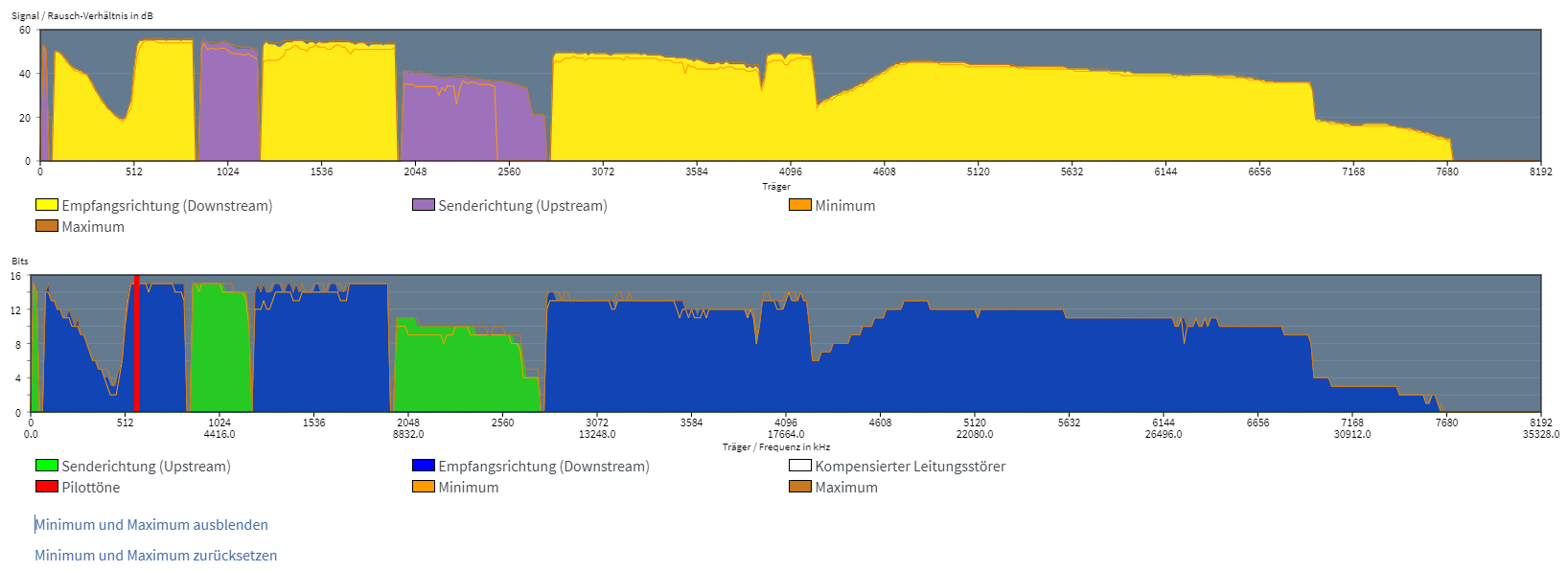

ansonsten an was das alles liegen kann hatte ich ja schon erwähnt. Aber was mir noch aufgefallen ist ist das wohl auf der Leitung irgend ein Störer auf ca. 18,3 Khz zu sitzen scheint oder dort eine entsprechende Auspaarung in der PSD Maske ähnlich dem DPBO für den ADSL1 Bereich zu erkennen ist.
Auch das Upstream Band 3 hat bei dir einen massiven temporären Störer im hinteren Bereich ab ca. 11,3 kHz, wodurch du im Upstream so an der Kante ist.
@Binalog
du kannst auch 10 db ansteuern, dennoch läuft normalerweise eine Leitung mit 7 db 24/7 solide. Erst sehr massive Ereignisse lösen Resyncs aus wie z.B. Gewitter oder starkes Sonnenwetter. Mit dem normalen Sonnenwetter kommt die Leitung @ 7 db normal gut zurecht. Aber bei stärkeren Ereignissen machste auch mit 10 db nichts weil die Störungen idR so plötzlich bereit gestreut werden, das Bitswap und alles nichts mehr hilft und der Resync ausgelöst wird.
Das ist übersprechen der normalen Vectoring Anschlüsse in den Super Vectoring Bereich und leider normal.
Schau' dir gerne mal andere Super Vectoring Spektren an, sieht dort genau so aus.
