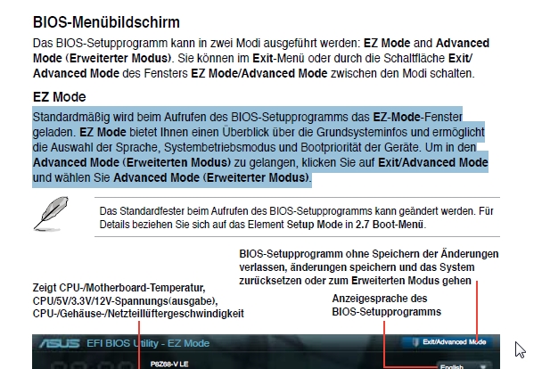

Stadionfeger schrieb:Wie ich in's klassische BIOS wechsle finde ich rein garnichts..weder im Handbuch noch im UEFI...Weiß das jemand?
Ich lade mir dein Handbuch runter, klicke im Inhaltsverzeichnis an die richtige Stelle und nach 1 Minute Zeitaufwand finde ich auf S. 2-8: rechts oben auf Advanced Mode wechseln.
So schwer ?

Ach du meintest den Advanced Mode...Ja den kenne ich schon auswendig und da gibts leider keine PCI-E Einstellungen für den blauen Slot, sondern nur für den schwarzen um die Bandbreite einzustellen. Der blaue sollte standardmäßig mit x16 laufen...
