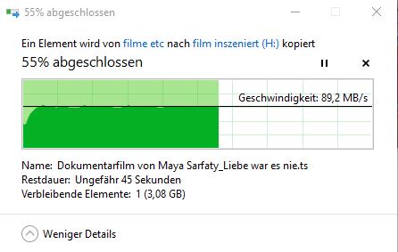

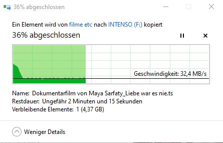

soeben ist meine intenso 2,5'' memory case 4TB angekommen. nachdem ich diese auf NTFS formatiert habe, habe ich die testweise selbe datei per usb3-anschluß auf diese und eine andere 3TB kopiert, die letztere macht das 3x schneller. warum? wie ändere ich das? hier die intenso (die leider auch eine WD ist, was ich eigentlich vermeiden wollte):
dagegen die 3TB-wd:

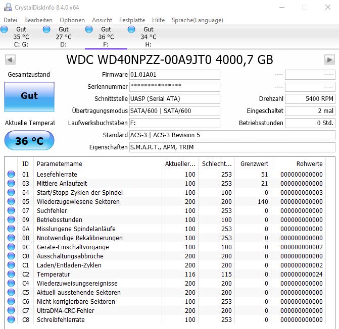

Laut CrystalDiskInfo ist da eine WD verbaut. Eine WD40NPZZ ist eine WD Blue. Außer WD und Seagate gibt es ja kaum noch welche, die HDDs herstellen. Der Rest klebt nur sein Aufkleber drauf.
Und ja, die kommt mit SMR:
WD40NPZZ-??PDPT?SATADM-SMR (PMR)WDC
WD40NPZZ-??JHGT?
WD40NMZW-??GX6S?
USBDM-SMR (PMR)WDC
https://hddscan.com/blog/2020/hdd-wd-smr.html
un d SMR kann dafür sorgen, dass die Schreibraten einbrechen. Macht dafür die Platte halt pro GB günstiger.

Eben, die rund 30MB/s sehen nach dem praktischen Limit von USB 2.0 aus.

jo, der "Buckel" vorne kommt vom internen Cache/Buffer im PC und dann geht es gemütlich (und vor allem gaaaaanz gleichmäßig) mit USB2.0 "High-Speed" weiter.
SMR ist ja gerade deshalb "so böse", weil es immer wieder mal zu "Aussetzern" kommt (wenn die Daten neu geschrieben werden müssen) und das speziell RAID Controller verwirrt.
gerade bei einer neuen HDD gibt es das ja aber nicht und ist so auch nicht auf dem Bild zu sehen!
