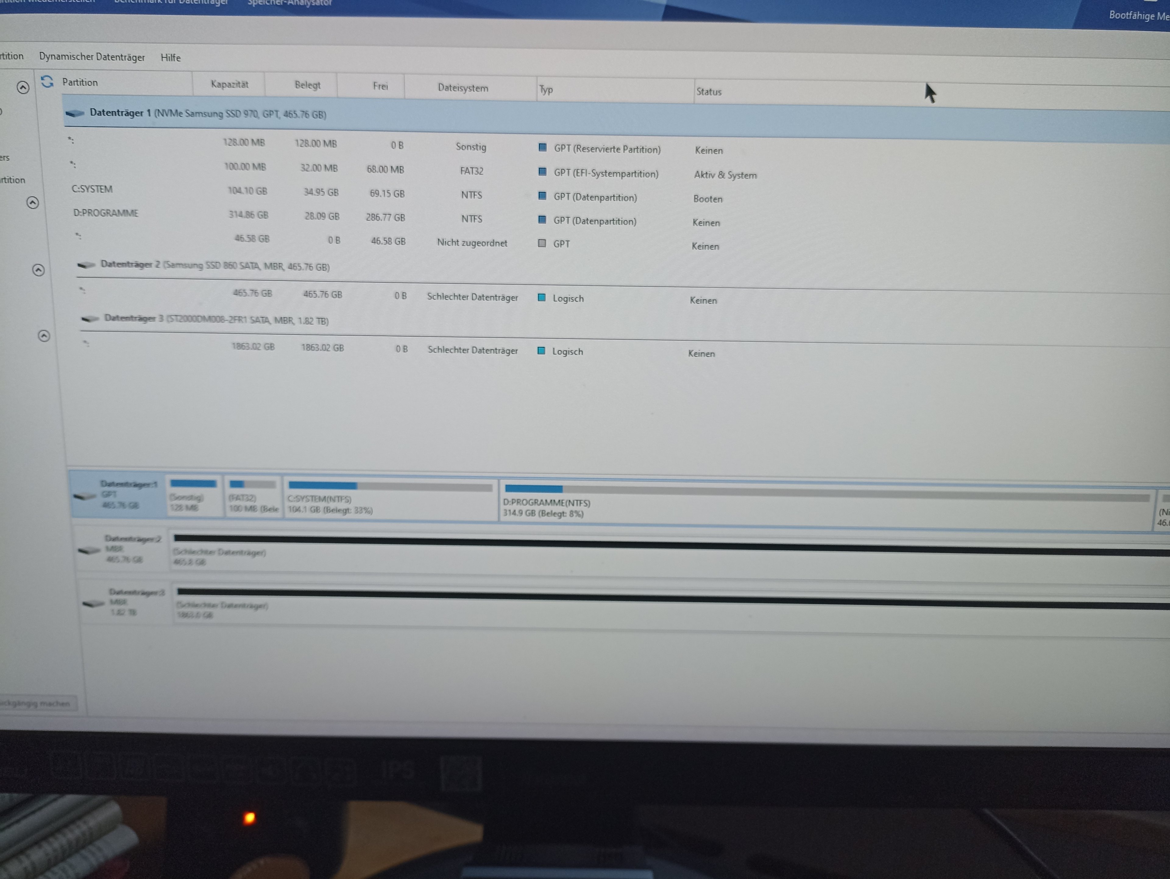

Ich habe eine NMVe SSD zu meiner SATA SSD und einer HDD eingebaut.

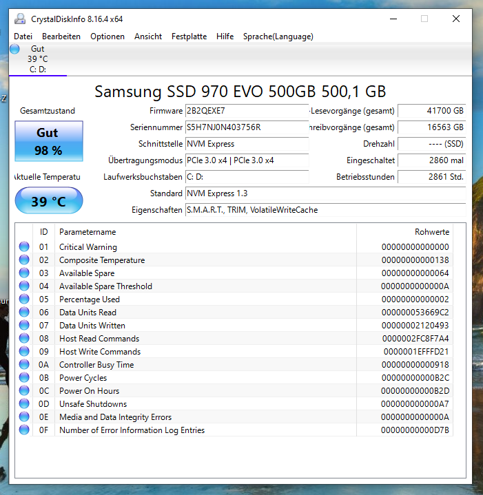

Seitdem sind die beiden älteren Platten in CrystallDiskInfo nicht mehr zu sehen.
Gleichzeitig? passiert es, dass ich einen USB Stick einstecke und Mini Tool Partition Wizard zeigt mir die beiden älteren Platten
als "Schlechte Datenträger" an und der PC stockt. Das passiert aber nicht immer.
Ich habe schon das MB ausgewechselt, aber es ändert sich nix.
(Aufgefallen ist es, als ich mehrere USB Stick getestet habe)

Was sagt die Datenträgerverwaltung im Windows selber? Wurde Windows evtl neu installiert und die "alten" Platten waren verschlüsselt?
Die Bezeichnung "Schlechter Datenträger" kommt vom Tool.
Vor der Störung haben die Platten die Bezeichnung E: und F:
Das Problem ist gerade, dass sie uninitialisiert werden.

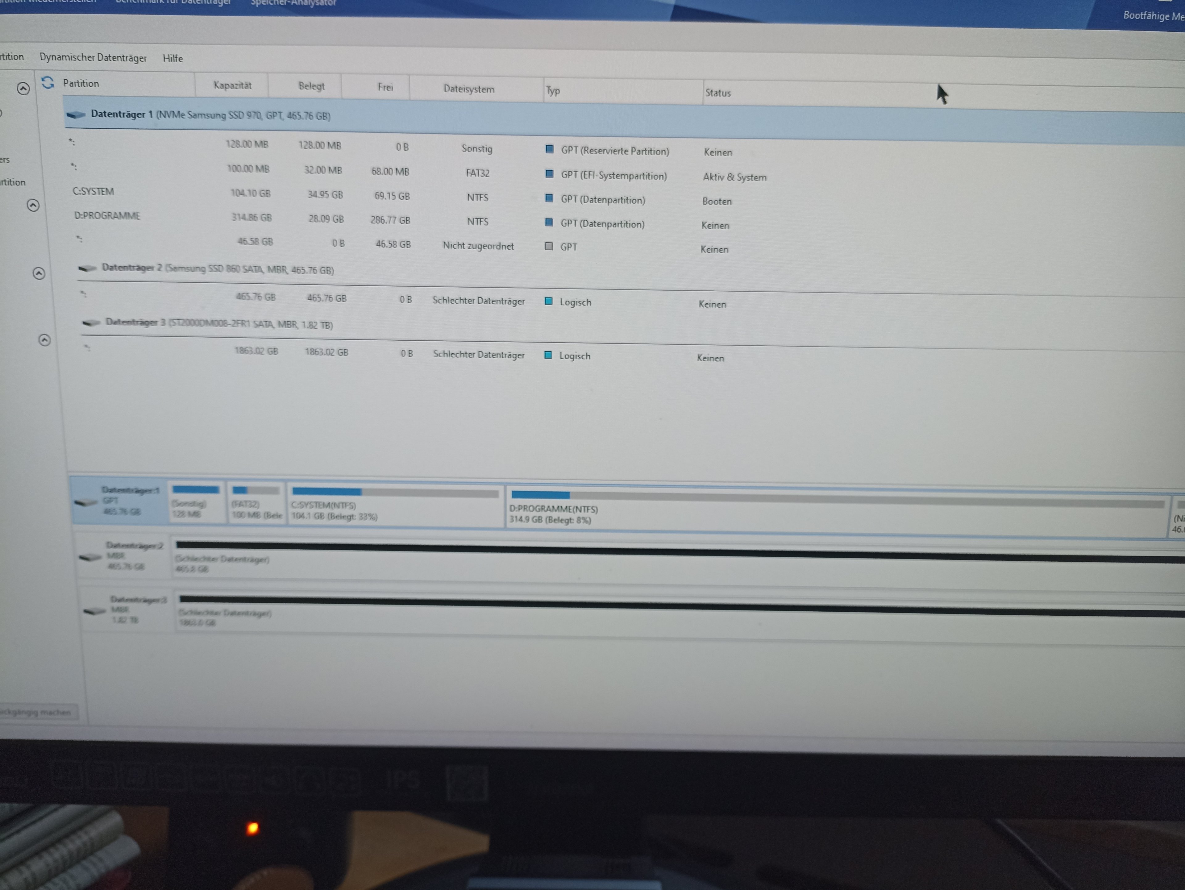

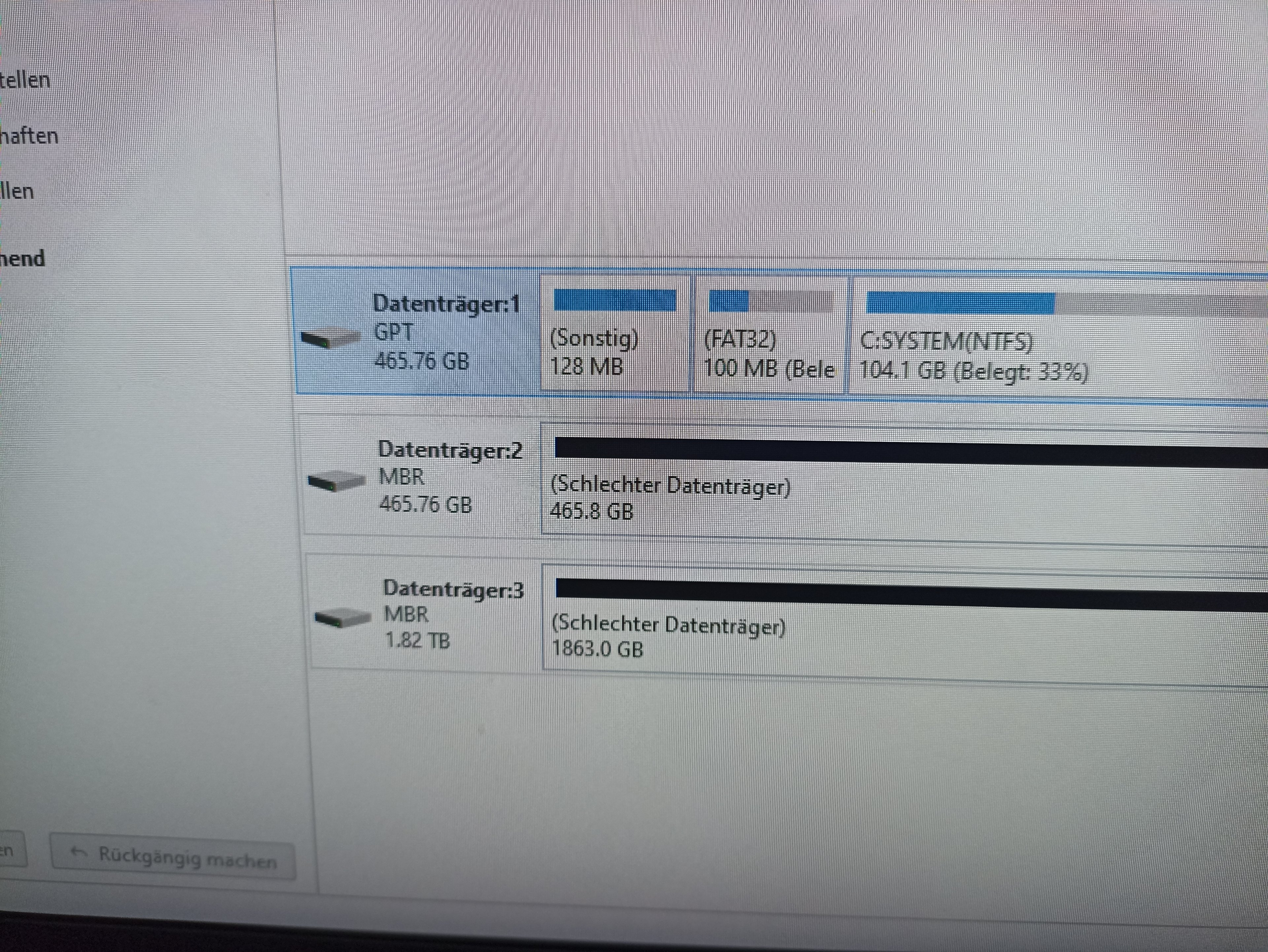

Die Datenträgerverwaltung zeigt"fehlerfrei" an.
Screenshot folgt.
Screenshot folgt.
"uninitialisiert werden" ??
Wo bleibt der Screenshot?

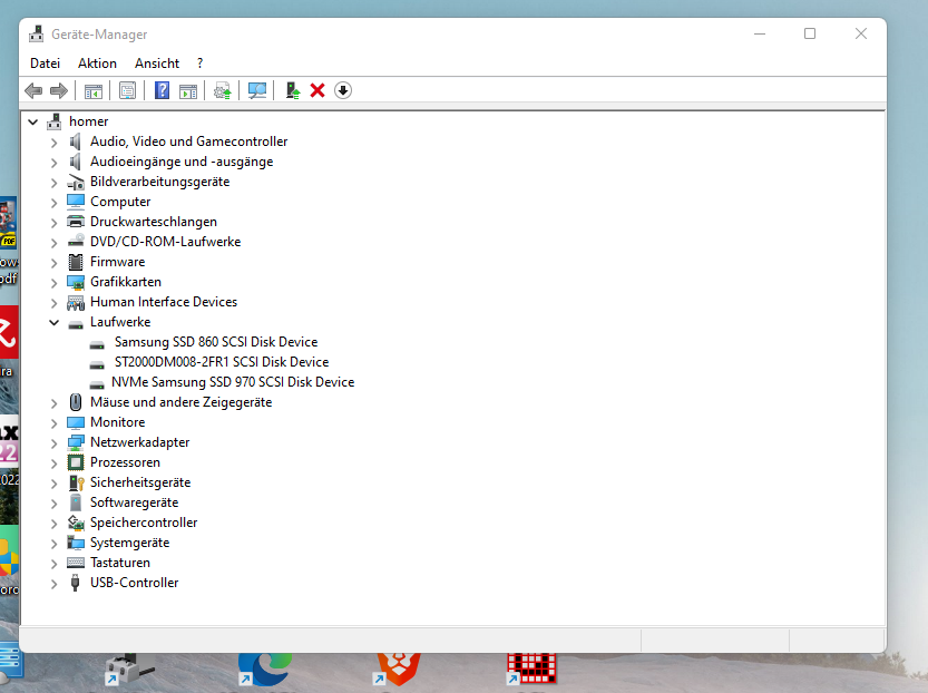

Werden die beiden Laufwerke im Gerätemanager angezeigt?

Der Gerätemanager zeigt alle Laufwerke an.
Die Laufwerke sind überall erkennbar, nur nach der Störung werden sie im Mini ToolPartition Wizard als nicht initialisiert angezeigt. Ein Neustart behebt diesen Fehler. Acronis Disk Director 12.5 zeigt keinerlei Fehler an.
Das MB hab ich gewechselt, weil zu Anfang ein Bekannter bei der Fehlerbeschreibung auf defekte SATA Controller tippte. Aber gleich bei 2 MBs?

Kannst du mal einen Screenshot im Gerätemanager machen? Genau gesagt welcher Treiber der SATA-Controller benutzt?

Der Treiber für beiden im Mini Tool Partition Wizard verschwundenen( und nur da) Festplatten, eine SSD und eine HDD, sind die Treiber von MS 21.06.2006.

Ich habe gerade 3 neue USB Sticks ausprobiert, jedesmal zickt die Kiste rum.
Auch der Neustart klappt nur nicht von allein, ich muss Reset benutzen, damit ich weitermachen kann.
Ich habe keine dynamischen Datenträger.
Der Einfluß von USB Sticks auf SATA Anschlüsse ist wirklich schon mehr als merkwürdig!!!
Wie aus heiterem Himmel ist gerad nur eine Festplatte (SSD) ausgefallen.
Die andere Platte diesmal nicht.
