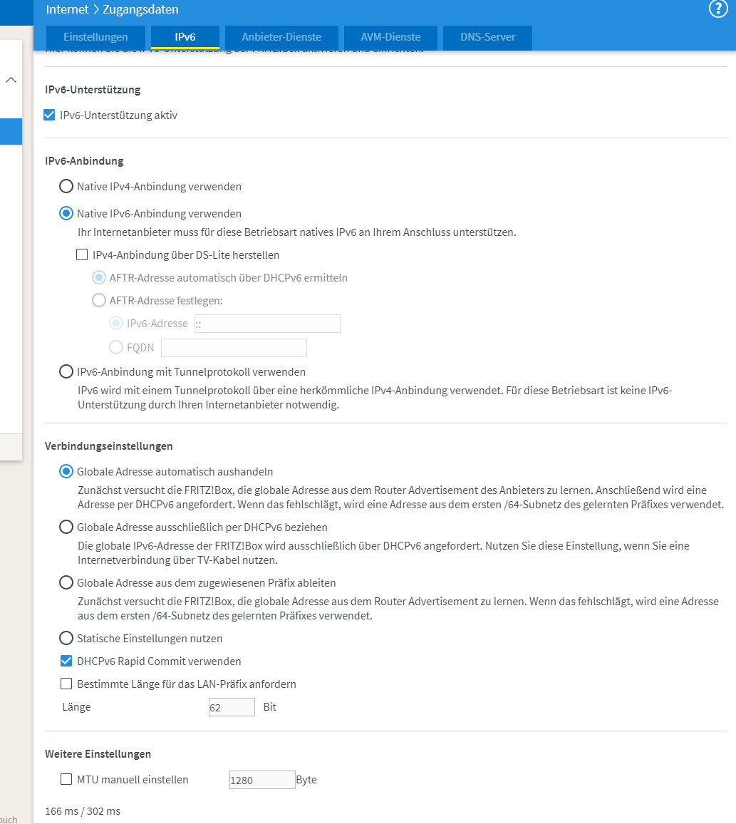

Oder MTU Problem

DS-Lite Problem vielleicht? VPN und DS-Lite vertragen sich wohl nur bedingt.

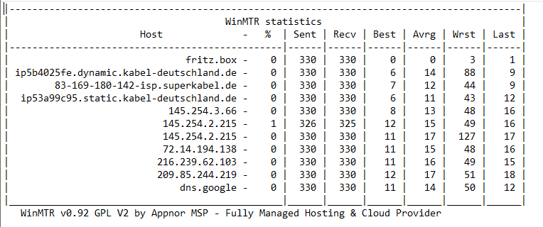

lad dir mal bitte (win)mtr runter und lass das 5 minuten gegen 8.8.8.8 laufen.

in jedem fall bitte mal mtr laufen lassen :)

in win ist win einstellung. den dns hab ich in der box geändert da mir vodafone zuviel sperrt. das mtr tool läuft. hatte ich gestern mit pingplotter auch schon gemacht obs probleme gibt. war aber nix auffälliges.
Bei mtr siehst du halt die ganze route.
ok - kein paketetlust, gute geschwindigkeit in ein fremdes netz

Hast DS-Lite? dann fehlt da wahrscheinlich ein Hacken?

Wobei Lt. Mtr hast IP4
