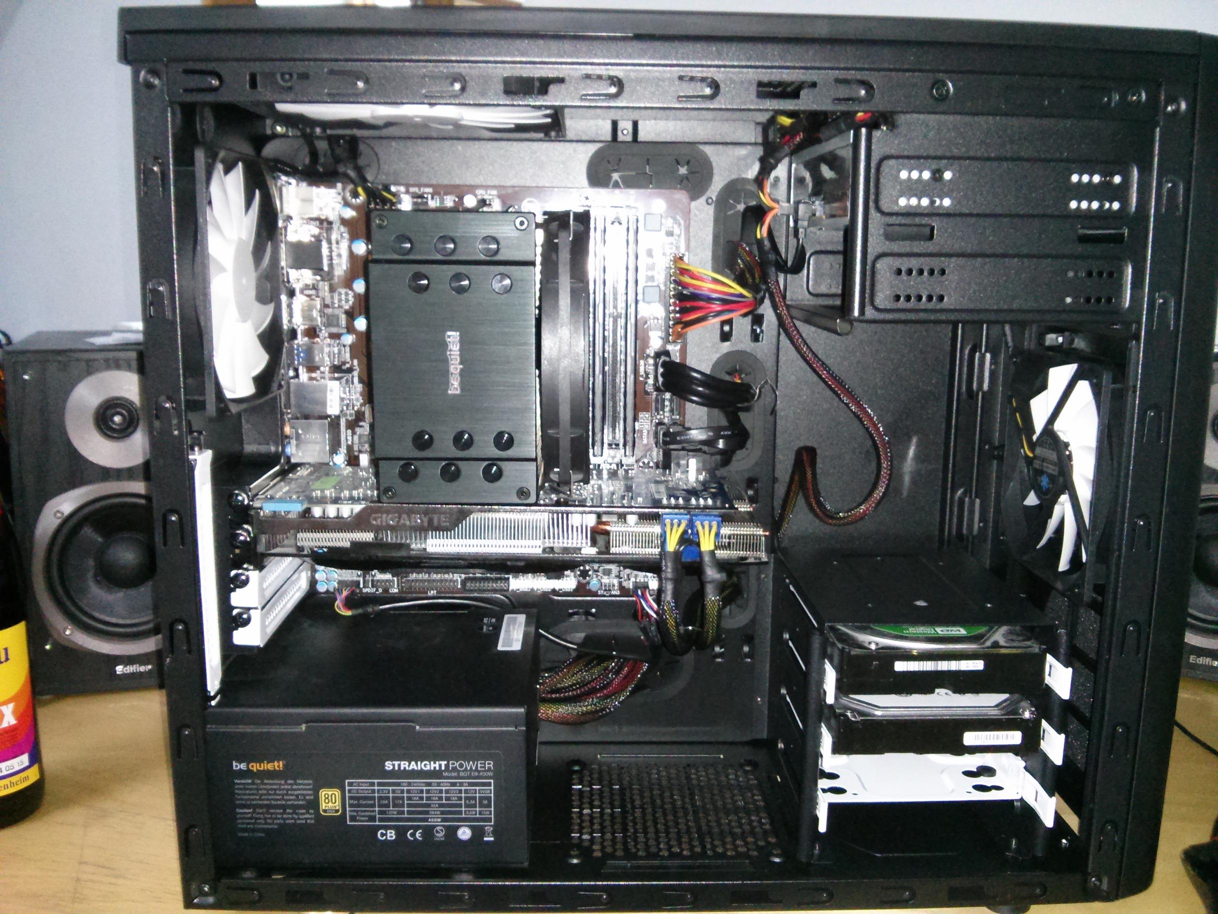

ich sage dir eins ... fractal design define mini + inno3D herculez gtx 770 x3 ultra 4 gb = exterm knapp!
die karte geht nur rein, wenn man den oberen käfig ausbaut, dazu musste ich allerdings die obere abdeckung der verbleibenden hdd-cages entfernen. nun liegt die karte mit dem kühlerende 1 cm aufm hdd-cage auf und wird quasi gestützt, was ja nicht unbedingt schlecht ist.

- eine 120er oder 140er aio wakü passt nur in den deckel, wenn die ramslots nicht zu weit oben sind! ( asrock z77e-itx blockiert da! )
- eine 120er aio wakü passt ins heck nur, wenn diese ( bei corsair zumindest ) mit den schläuchen oben verbaut wird, ODER mit 2 lüftern bestückt ist, da nach unten nicht genug platz ist

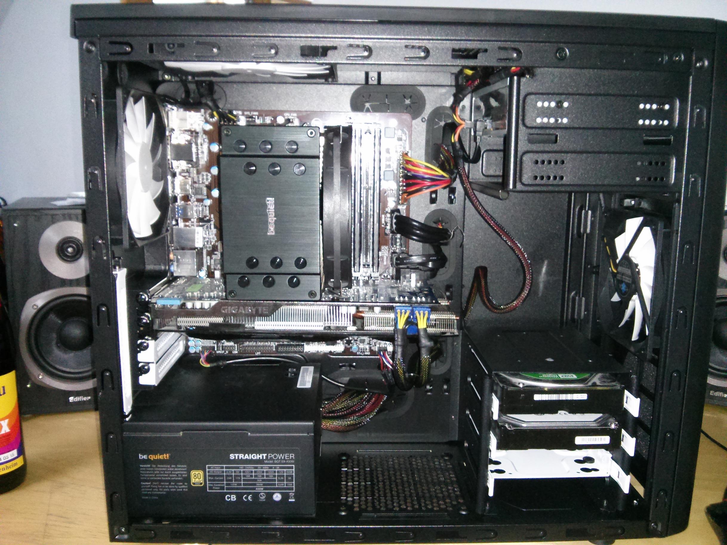

hier mal ein foto, wies es bei mir aktuell aussieht ... ich krieg nen anfall :D
Zum Glück für dich hat das Define Mini kein Sichtfenster :D
Das ist das einzige was mich ein klein wenig am Arc Mini R2 stört, da man so sofort den Kabelverhau im Inneren sieht :evillol:
Wenn meiner fertig ist, gibts auch ein Bild. Dann wollen wir mal sehen. Das sollte ja (ohne WK) auch ein bisschen ordentlicher machbar sein ;)

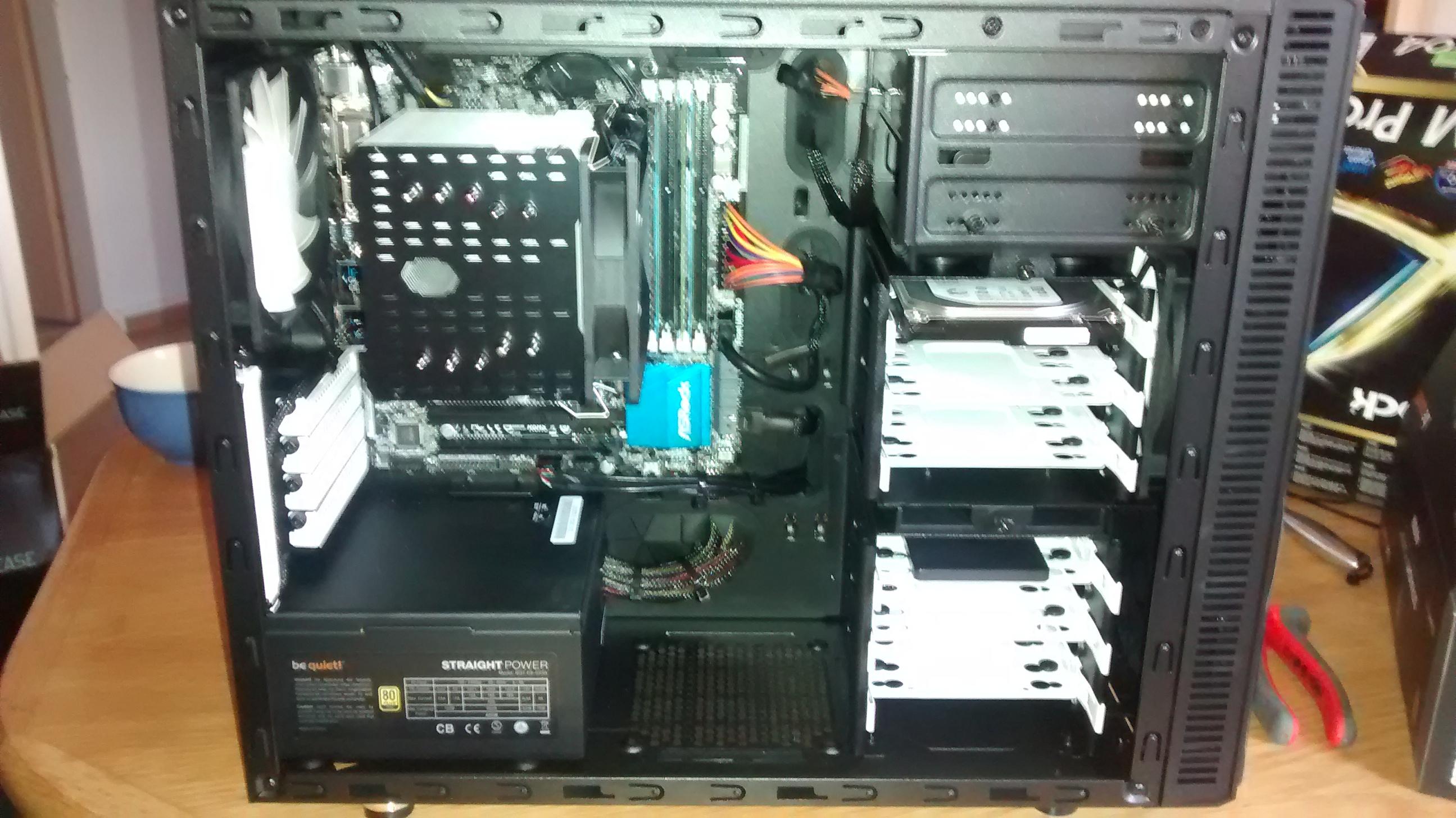

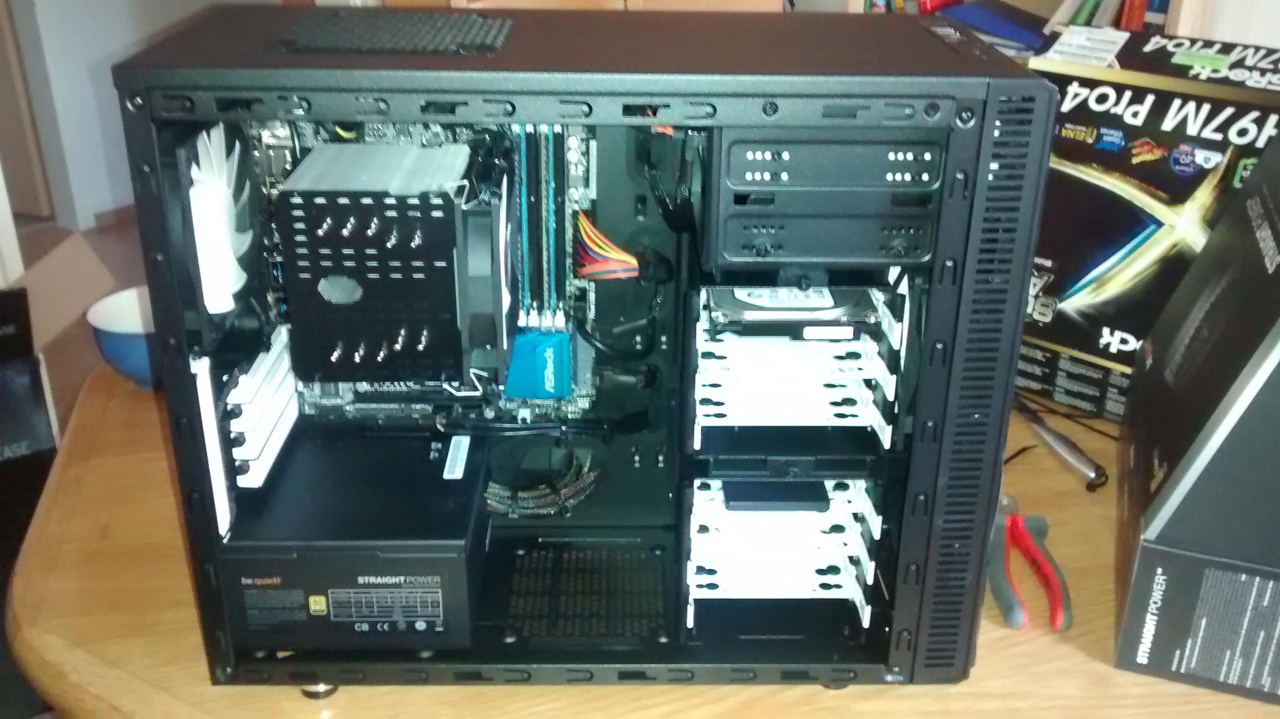

Bitteschön ;)
Sehr schön aufgeräumt :daumen:

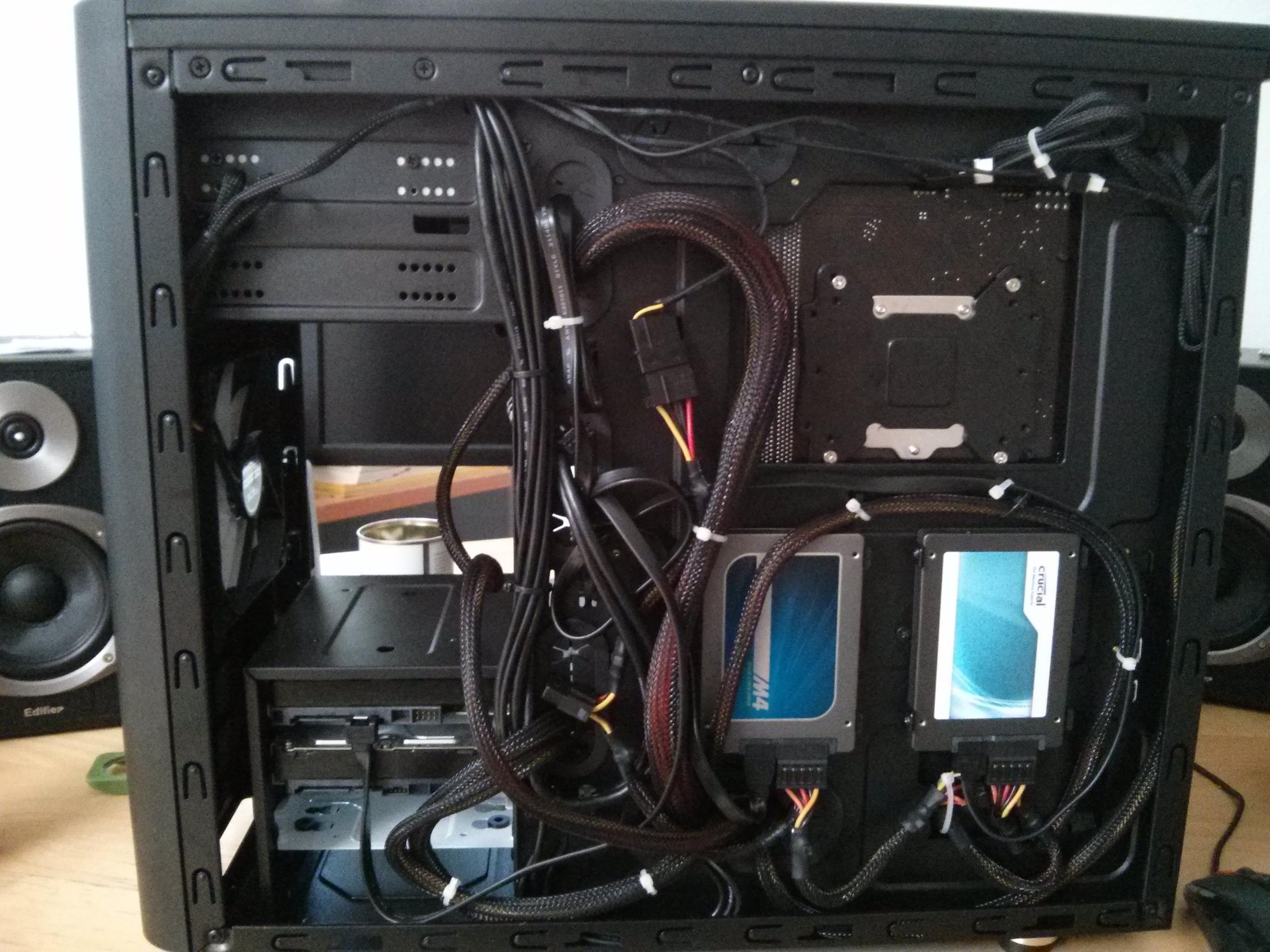

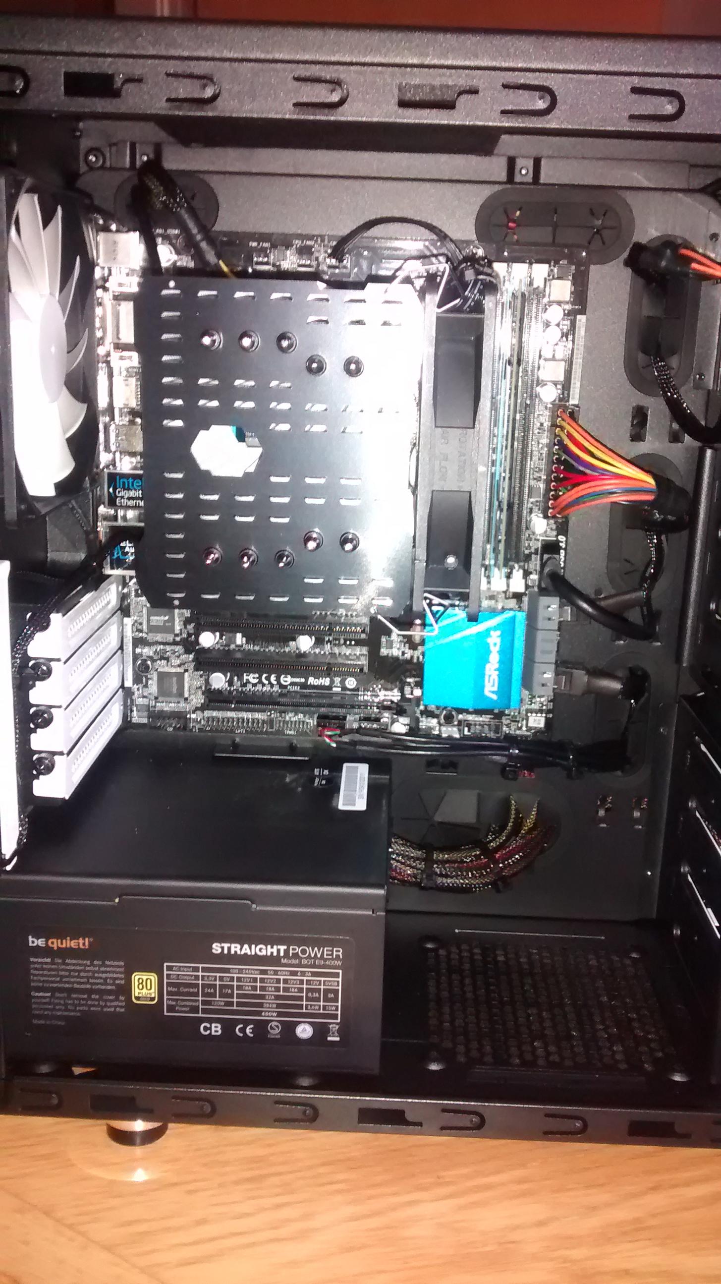

Nun wie versprochen ein paar Bilder zum Arc Mini R2.
Wie man sieht, funktioniert das Kabelmanagment ganz gut, allerdings ist hinter dem Mainboard Tray nicht gerade viel Platz und es wird daher eher eng.
Das Kabel, das zum DVD Laufwerk führt wird noch sauber verlegt, sobald ich einen Molex auf SATA Adapter gekauft habe, da ich sonst die Festplatten nicht mehr anstecken kann. Prinzipiell ist also ein sauberes Verlegen der Kabel möglich.
Zur Lautstärke. Hier bin ich wirklich positiv überrascht, dank der integrierten Lüftersteuerung kann man die Lüfter auf 5V laufen lassen, wodurch diese fast unhörbar leise agieren. Im 7V Modus sind sie dann leicht wahrnehmbar, aber nicht störend, man hört vor allem den Luftstrom. Auf 12V werden sie dann deutlich hörbar, wobei ein Betrieb im 12V Bereich auch nicht nötig ist.
Im 5V Betrieb hatte ich nach 1h Prime und Grafikartenstresstest (gleichzeitig), etwa 60° Temp an der Graka (mit stark heruntergeregeltem Lüfter) und 70° an der CPU (nicht undervoltet).
